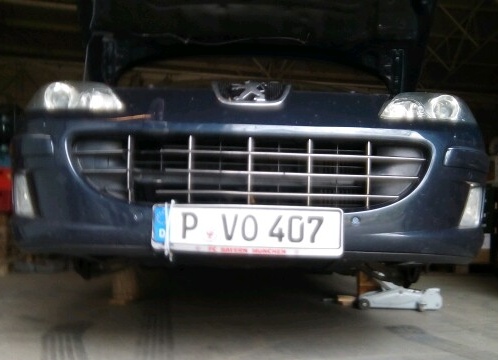

So etwas hatte ich Mal bei Peugeot aber alles in die Stoßstange eingeschlagenauf der AB.
