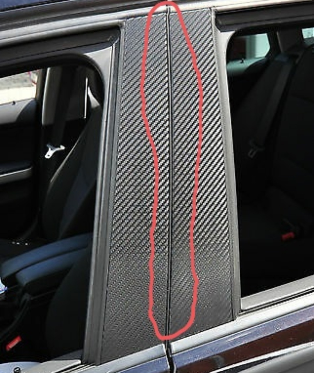

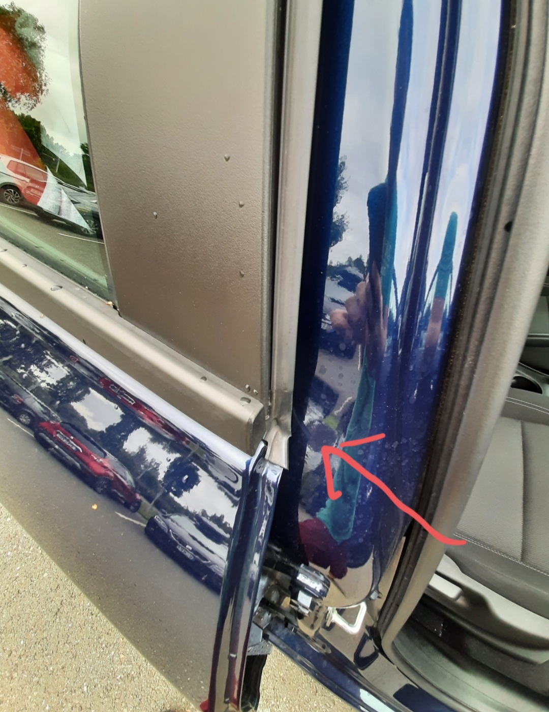

Hallo, hab ein kleines optisches Problemchen. Die Snipertauben aus der Nachbarschaft haben es vor einigen Wochen geschafft zwischen Beifahrertür und die Hintertür einen extremen Schiss zu setzen. Um alles komplett zu entfernen musste ich leicht den Gummi bewegen, der an der B-Säule an dem grauen Plastikteil der B-Säule (bei manchen ist das Teil lackiert) befestigt ist. Danach habe ich ihn wieder richtig gedrückt. Nun habe ich festgestellt, dass der Gummi an der Stelle sich wieder leicht bewegt hat. Gibt es eine Methode den Gummi wieder komplett fest zu machen? Schließlich ist der ja nur rangedrückt und nicht geklebt.
Gemeint ist übrigens der Gummi, den man auch zwischen den B-Säulenteilen beider Türen im geschlossenen Zustand sieht: -

Hab den Gummi nochmal ringsherum fest an den Rahmen angepresst, mal sehen ob es jetzt wieder fest sitzt.
Den Gummi meinte ich übrigens: -

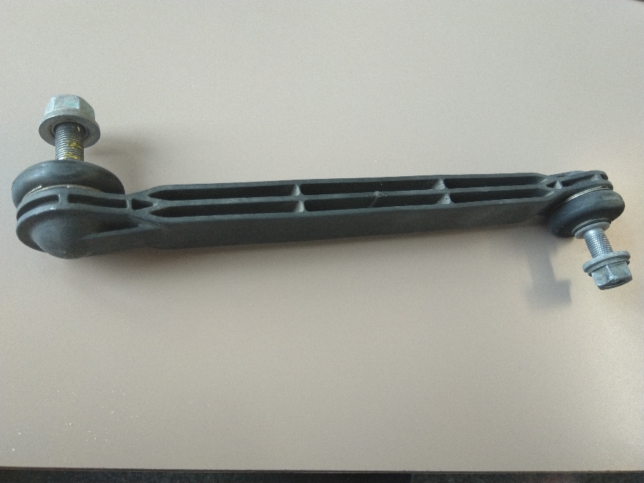

Das Fahrwerk vorne macht bei langsamer Fahrt geradeaus bei schlechter Fahrbahn, und bei langsamer Fahrt (z.B. auf dem Parkplatz) in Kurven: klonk-klonk-klonkKönnte das die Koppelstangen sein? Oder vielleicht doch die Federn oder gar das Domlager?
Kann ich, bzw. meine Frau so noch fahren? Sie hat erst nächste Woche frei, damit wir in die Werke fahren können...
Andi -
Andi das dürften die Koppelstangen sein.....hatte mein Panda schon mit sehr wenig KM auf der Uhr.....
LG Thomas
Hatte gestern mal die Bremsen auf und zu plus saubergemacht, weil es ein Quietschen beim leichten Bremsen gab. Das ist nun weg.
Aber ich habe meine Koppelstangen mal betrachtet.
Die Koppelstangen sollen ab Werk verbessert worden sein. Kann ich irgendworan erkennen, ob ich die verbesserte Version habe? -
Das müsste man an der Ersatzteilnummer sehen.....so vom Ansehen sieht man wohl keinen Unterschied bei den Kunststoffdingern.....
die verstärkten die ich bei meinem Panda verbaut habe waren aus Metall und doppelt so dick wie die einfachen.....
LG Thomas
Verstärkt bedeutet doch nur das widerstandsfähigere Gelenke verwendet werden. Wie massiv die Stange ist spielt da keine Rolle.
