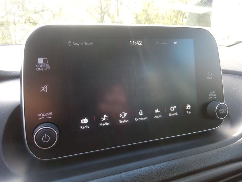

Nach dem ich heute die Sommerschuhe montiert hatte, wollte anscheinend der Elektronik-Geist auch mit zur Tankstelle.
Noch im Dorf kam im Radiodisplay die fette Meldung "Systemstörung Start & Stopp" und im KI kam eine ähnliche Anzeige. Der Tempomat funktionierte auch nicht.
Kurze Zeit später hatte das Radio auch keinen Bock mehr. An sich lief es aber es war nur der gestreifte Hintergrund zu sehen.Vor, währenddessen und nach der Neubesohlung wurde kurz rangiert. Ich vermute, das die Elektronik mit einer Unterspannung zu kämpfen hatte.
Nach dem Neustart war keine Fehlermeldung mehr da.
