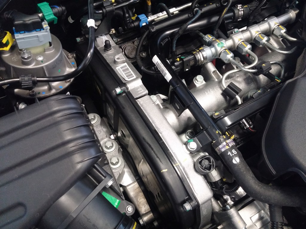

Also ich hab mir soeben den 1.6er noch einmal angesehen optisch würde ich sagen steuerkette! Der Deckel ist relativ klein und verschraubt...
Wobei mir Riemen lieber wäre... *wtf*

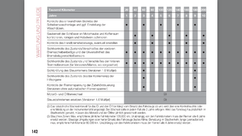

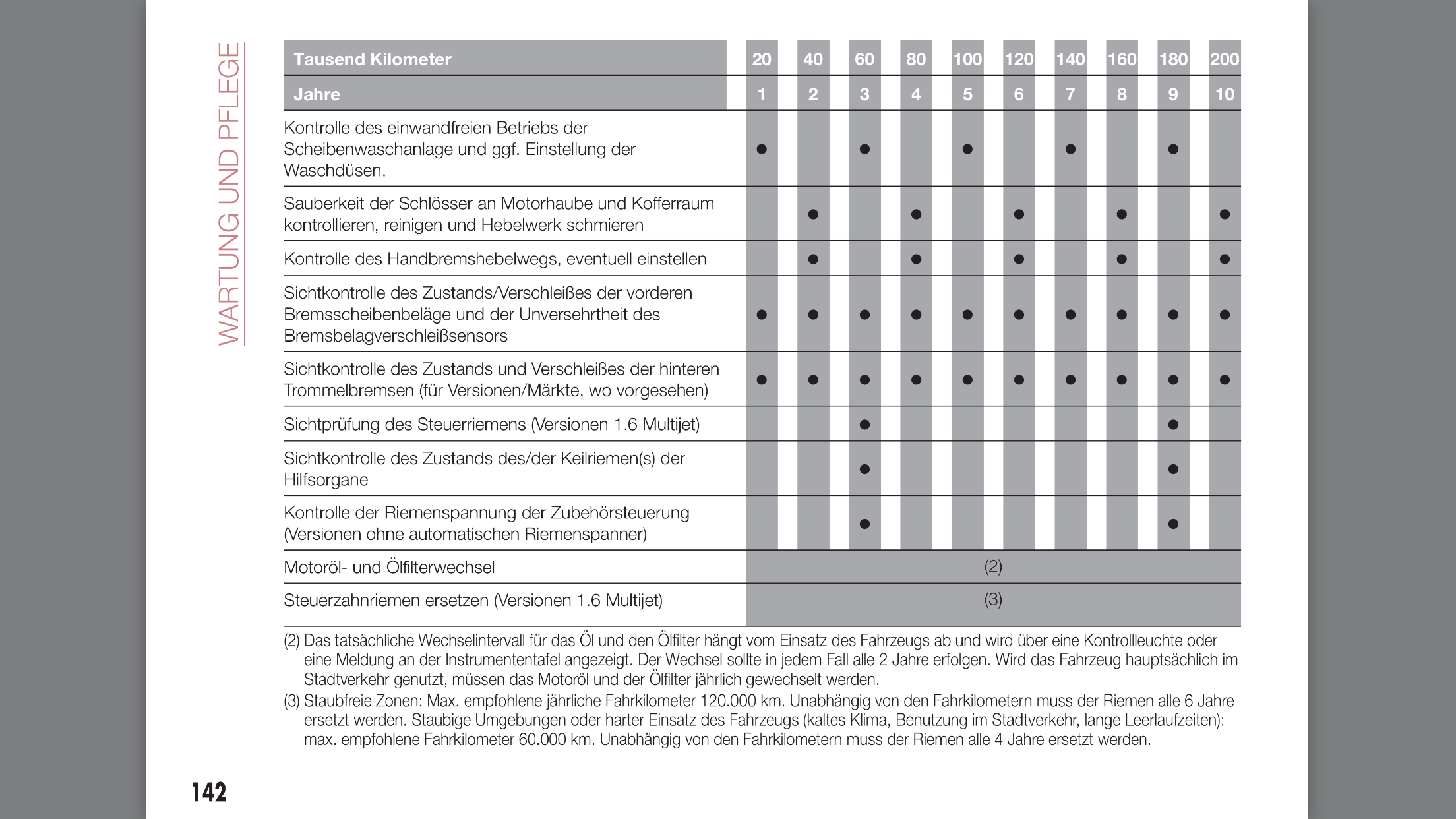

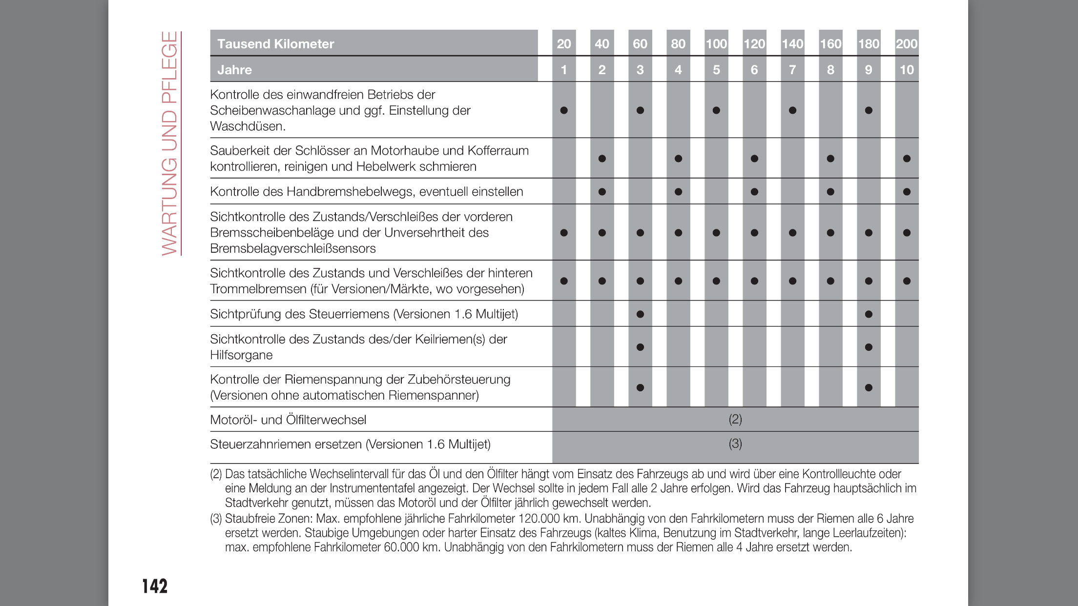

Ecki hat doch schon ein Bild beigefügt aus der Betriebsanleitung. Dort steht ganz eindeutig: Zahnriemen.

Edit: Ich werd nicht schlau daraus, wie gesagt 3 unabhängige Händler (darunter meiner) sagten mir der 1.6er hat eine Kette - das Handbuch und teilweise auch das I-Net sprechen für Riemen, die Abdeckung am Motorblock spricht eher für Kette...

http://www.tipo-forum.de/attachment/15-160211-f-tipo-td-pdf/
Dort steht auch Zahnriemen.
Auch beim 500L, beim Doblo und beim Bravo hat der Motor einen Zahnriemen.
Ich glaube kaum, dass Fiat den Motor extra für den Tipo mit einer Steuerkette versehen hat. Oder, dass Fiat in den ganzen Jahren, in allen Listen und Bordbüchern der ganzen Modelle fehlerhafte Infos über den Motor abdruckt, ohne, dass es jemand bemerkt.
