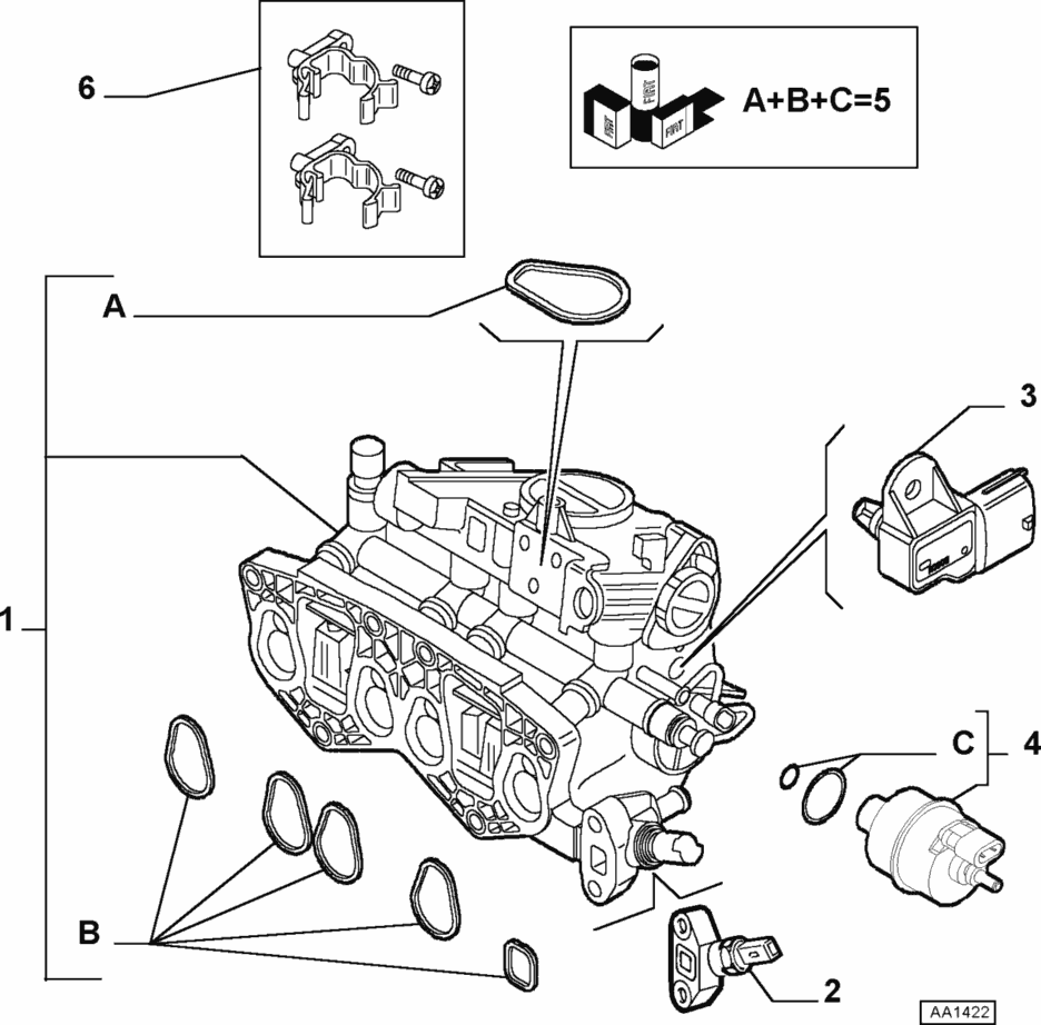

Achtung, ohne Gewähr da eine Ferndiagnose schwer, um nicht zu sagen unmöglich, ist und ich keine genauen Daten zum Panda habe:
Die beiden Sensoren an der Ansaugbrücke (oberer hinterer Bereich am Motor) werden gerne mal neu gemacht weil die ihren Dienst quittieren
Das sind einmal die Nummer 2 - der ist eigentlich nur für Wassertemperatur (71719393, um die 80,- Euro) und damit für Dein Problem als Übeltäter eher unwahrscheinlich.Und dann gibt es noch die Nummer 3 - das ist ein Absolutdruck- und Lufttemperatursensor (MAP-Sensor müsste der "Fachbegriff" sein, Nummer 77364869, bei Fiat sauteuer mit fast 200,- Euro). Der kommt schon eher in Frage. Gibt's von Bosch und Co (ist meist Original eh Bosch) bei E-Bay für um die 50,- Euro https://www.ebay.de/itm/BOSCH-…a91a06:g:bCYAAOSw8bpajTZs
Nochmal: Ohne Gewähr, die Nummern sind für Fire-Motor-Pandas (1,2er und Co). Aber vielleicht als Anhaltspunkt in welche Richtung die Werkstatt mal prüfen sollte, und wenn es der MAP-Sensor ist ggfs. die Nummern (Bosch-Nummer) vom alten abschreiben und bei E-Bay suchen. Fiat selbst kauft die Dinger auch bei Bosch, daher steht die Bosch-Nummer normal noch gut lesbar auf den alten Teilen. Und original Bosch für 1/4 des Fiat-Preis ist deutlich fairer.. ich kenne noch andere Preise
