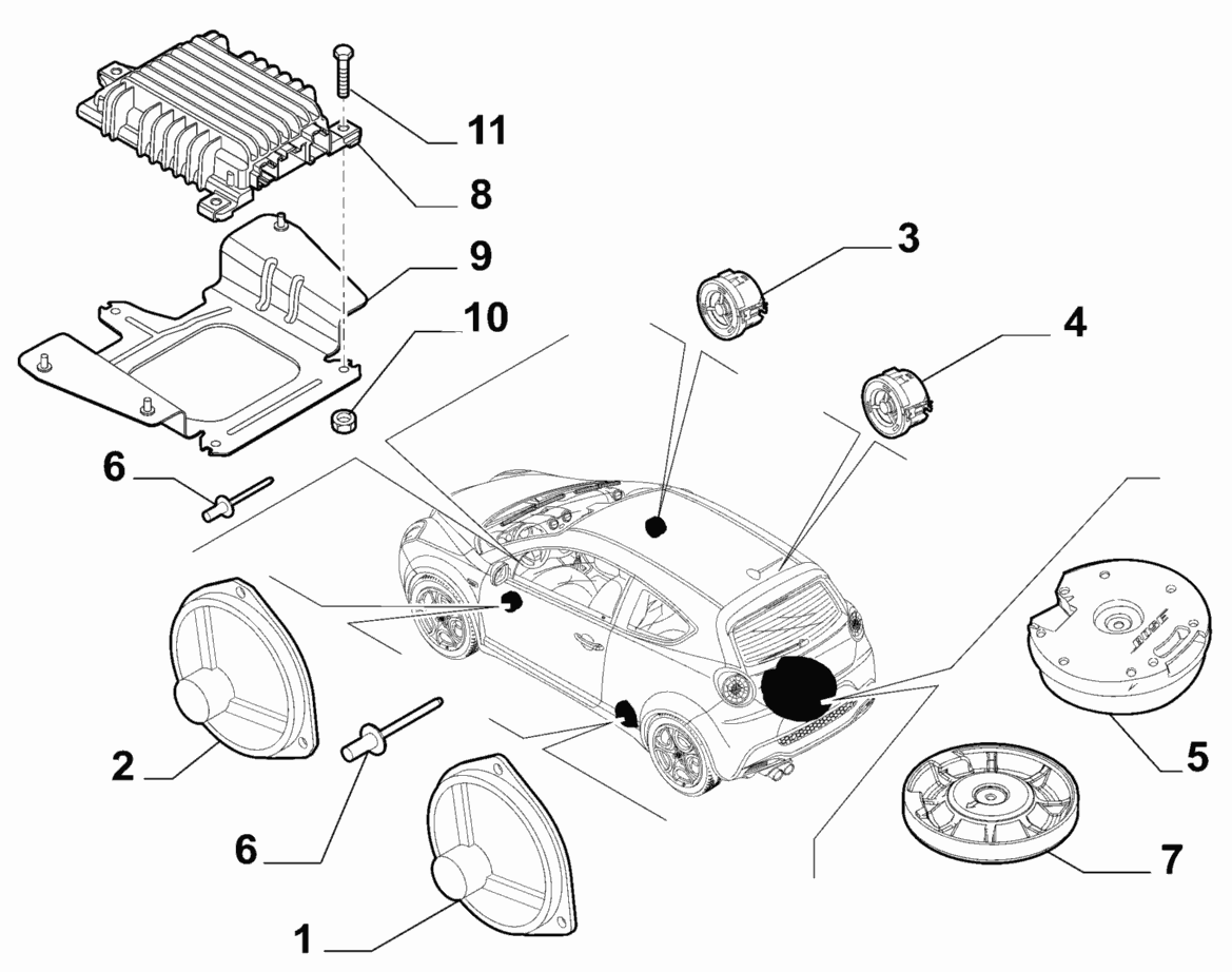

Anscheinend hat er noch ein AMP für die Boxen, nur kann ich den nirgends finden. Ich vermute mal er könnte in der Fahrertür sein.
Hier ein Bild aus der E-Per, ich vermute der Verstärker Nummer 8 mit der OE-Nummer 50508505 (ohne FG-Nr. = ohne Gewähr!) ist gemeint. Der müsste im Beifahrer-Fußraum sitzen? Scheint mir aber der einzige Verstärker zu sein!? Zumindest ist in der E-Per bei den Audio-Geräten nichts weiter abgebildet.
Gruß, Matze

Das ist der Verstärker... Im Subwoofer selber sitzt noch einer der NUR für den Subwoofer zuständig ist...
Da nun ja Radio, Subwoofer und Kabel geprüft wurden kann es ja, wie meine Vermutung war, nur noch am Verstärker selber liegen, welcher unter dem Beifahrersitz versteckt ist...
Wenn ich das Bild genau anschaue, sehe ich irgendwie Nr.: 8 an der Fahrerseite.
Naja das Bild ist eine Explosionszeichnung, da darf man manches nicht so genau nehmen. Der Verstärker sitzt nach allem was ich weiß / im Netz gefunden habe auf der Beifahrerseite!
