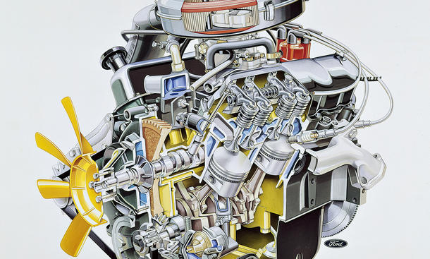

... der Ford-Koeln-V6 hatte weder Ketten- noch Zahnriemenantrieb für die Nockenwelle. Da ging das mit Zahnrädern. Das große auf der Nockenwelle war aus Kunststoff, der erst nach einer gefühlten Ewigkeit brüchig wurde.
Ein einfaches, laufruhiges Wunderwerk der Technik mit nicht messbaren Ölverbrauch aber großem Benzindurst. Muß man gefahren haben egal ob im 20M, Taunus TC, Granada oder eben im Capri. -
