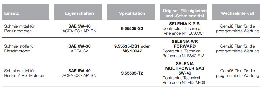

Für unsere Breitengrade ist das nun nicht das ideale.Im Handbuch stehen die Spezifikationsnummern. (Freigaben) die kann man dann einfach googeln und Google spuckt die verschiedenen zulässigen Öle aus.
Ich weiss nur das beim 1.3 Diesel ist ein 0W30 drin ist.
richtig!und nur!!!! Diese sind
zulässig -
Aber falls das die Frage sein sollte es muss nicht das Selenia sein .. auch wenn ich ein Fan davon bin.
Wie du jetzt aber auf 20W50 kommst ist mir nicht ganz klar.
Anbei der Ausschnitt aus dem Hanbuch

Also wie im Handbuch steht ist für den Diesel sogar 0W30 vorgeschrieben! Ja, das ist sehr dünnes Öl, aber auch LongLife (ich fahre damit 30tkm ohne das die Wechselanzeige angeht). Macht aber durchaus Sinn bei Euro6 und so.. Abtransport von Schmutzpartikeln usw usw...
Das originale Selenia bekommst Du über E-Bay von Dürkop/Kassel (Fiat-Autohaus...!) für knapp 60,- Euro inklusive Versand. Alternativ kannst Du auch jedes andere Öl mit den entsprechenden Freigaben / Spezifikationen nehmen ohne das Dir jemand (z.B. Fiat im Garantiefall) etwas anhaben kann.
