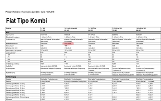

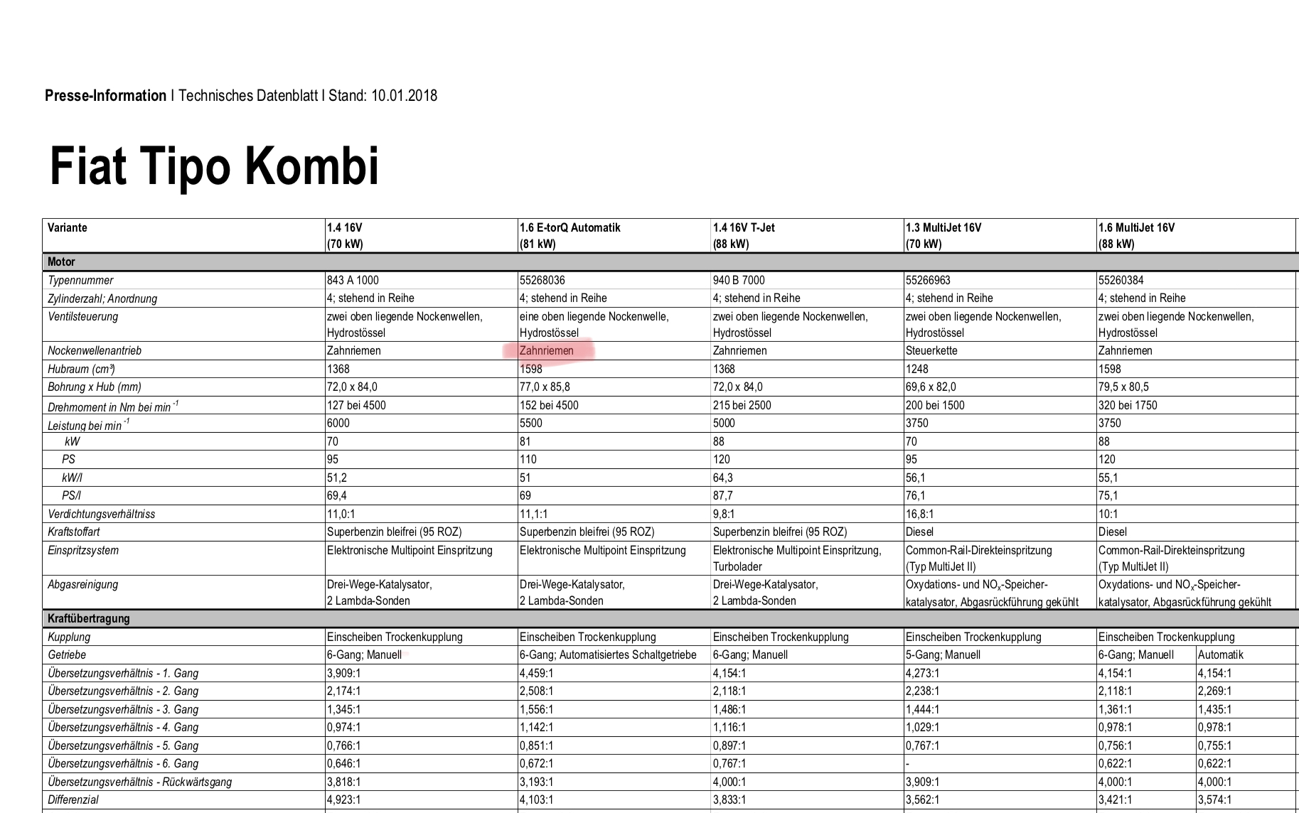

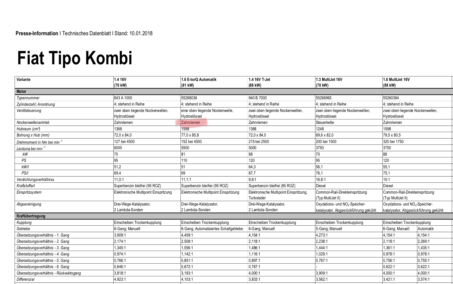

    In Fiats technischem Datenblatt für die Presse ist auch vom Zahnriehmen die Rede.

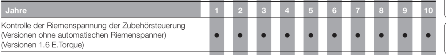

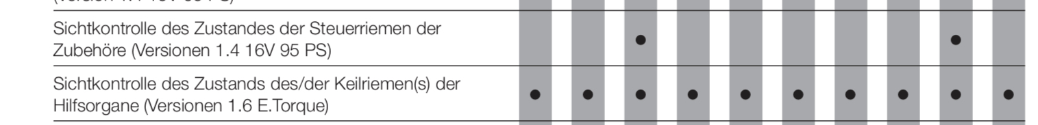

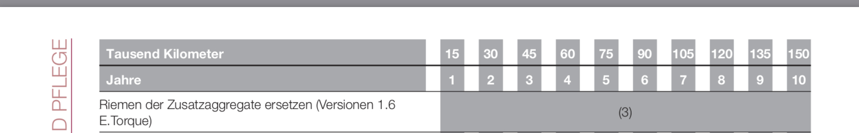

    Im Bordbuch der Limousine ist nur von „Keilriemen der Zusatzorgane“ und „Riemen der Zusatzaggregate“ die Rede.

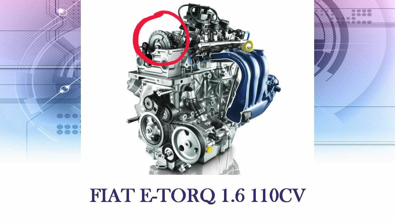

    Es gibt beim Punkt „Ventilsteuerung“ Zahnriehmen und Steuerketten in vier Varianten:
    1.4 Benzin -> Zahnriehmen
    1.6 Benzin -> Steuerkette
    1.6 Diesel -> Zahnriehmen
    1.3 Diesel -> Steuerkette
    Teilenummer der 1.6er Etorq Kette ist 55247856

  • ick werd bekloppt warum sollte der 500er ne kette haben und der Tipo etorq einen Riemen
    http://www.autodoc.de
    da gibt es nur für alle etorqs Steuerkettensätze
    kein zahnriemen als Steuer Riemen
    Ick werd bekloppt Ihr habt recht
    Ich wollte keine Steuerkette
    Mein Verkäufer sagte mir ich hab einen Zahnriemen,,
    klar hab ja auch gesagt kaufe nur wenn der Zahnriemen hat ,,,
    Die Sau,,
    und das von der Fiat Presse Kombi Angabe Zahnriemen hat mich überzeugt das ich einen Zahnriemen habe.
