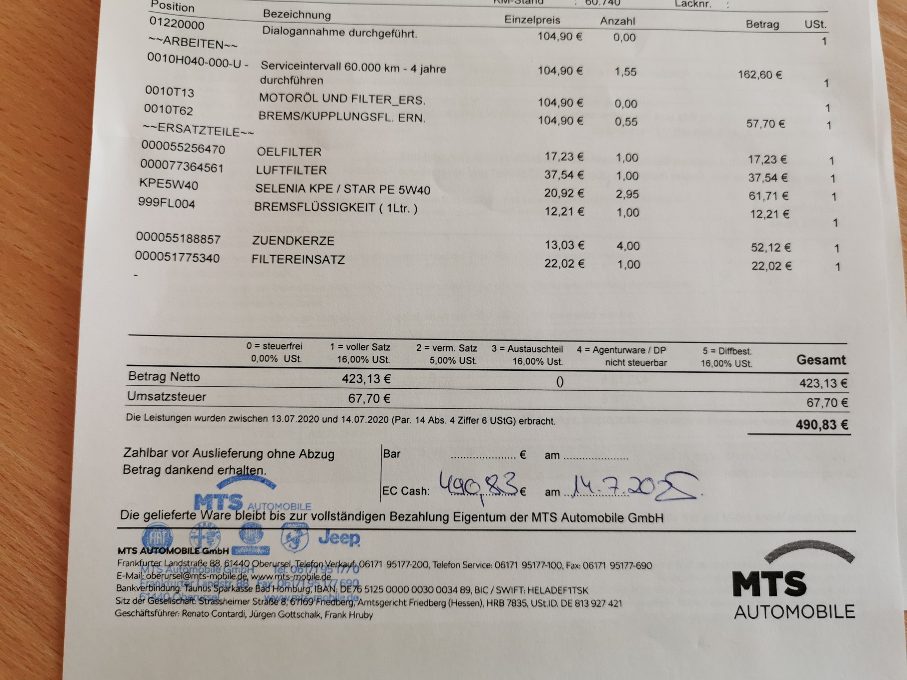

60000 km Inspektion
Puh, ein heftiger Liter Öl Preis. Und Innenraumfilterwechsel zeige ich Dir Mal.

Hallo TIPO Freunde, ich habe gerade meine letzte Rechnung rausgesucht.
Feb 2020 / Kundendienst 45000 Km / Kosten 335,46 Euro
Beispiel: Wischergummi hinten 14,20 netto / 3,5 l Öl 41,30 netto
Gruß vom Shelby
