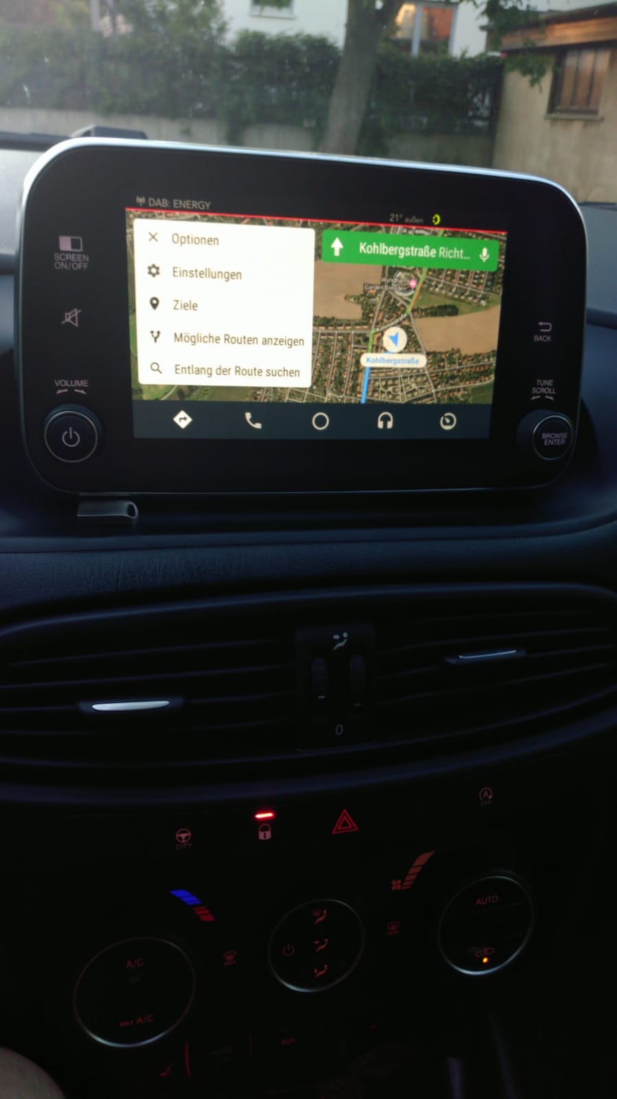

  • Auch mein Adapter ist heute schon gekommen. Gestern bestellt.
    Software heruntergeladen, Key gekauft und direkt mit dem Laptop ins Auto.
    Das ganze funktioniert wirklich sehr einfach und problemlos.
    Im ersten Anlauf habe ich nur die Bytes 157 und 160 auf "01" gesetzt - wobei ich standardmäßig nur 147 Bytes hatte, also habe ich zunächst einige mit "00" aufgefüllt. Hier bekam ich jedoch während des Aufspielens eine Fehlermeldung der "Entertainment Telematic Node" ("Out of Range").
    Daher im Zweiten Auflauf noch das Byte 235 auf "80" eingestellt und davor wieder viele, viele 00 eingefügt. Nach dem Aufspielen hat das Programm gemeldet, ich solle den Zündschlüssel abziehen. Nach erneutem Schalten auf "MAR" habe ich mein Handy per USB Kabel angeschlossen und Android Auto wurde problemlos geöffnet. Eine kurze Einrichtung auf dem Handy (Nutzungsbedingungen bestätigen, usw.) und alles läuft problemlos.
  • Funktioniert nun auch bei mir!
    Multiecuscan Version 4.2
    Uconnect Version weiß ich nicht, ist aber ne aktuelle :D
    Musste das 157er Byte auf 01 setzen
    Das 160er Byte war bereits auf 01
    Und das 235er Byte auf 80 setzen
    Hat danach direkt funktioniert, es Blinkt auch kein KM Stand o.ä.
    Das Kuriose:
    Zuerst habe ich Testweise nur das 157er Byte von 00 auf 01 gesetzt, da bekam ich auch nen Out of Range Fehler und den blinkenden KM.
    Dann wieder zurück auf Ori, alles wieder gut, obwohl beim schreiben auch hier der Out of Range Fehler kam.
    Dann die o.g. Kombi gesetzt und das Schreiben war erfolgreich. :)

  • also ich muss zugeben ich war, bevor ich AA im Auto aktiv hatte, dem gegenüber skeptisch.
    So richtig hatte sich mir kein Nutzen aus Android Auto erschlossen.
    Doch jetzt nach 2 Tagen intensiver Nutzung muss ich sagen das ich extrem angefixt bin.
    Die Navigation mit google Maps in verbindung mit "ok google" ist einfach nur absolute Spitze!
    "ok google - navigiere mich zu XY" google sagt "ok ich navigiere zu XY" und prompt kommt die Navigation auf dem Bildschirm...
    und das trotz meines nuschelndem sächsisch =O
    selbst MAPS Einstellungen kann man mit "ok google" vornehmen.
    WhatsApp klappt einwandfrei per Sprachbefehl und alles andere ebenfalls wenn man weiß was man google sagen muss.
