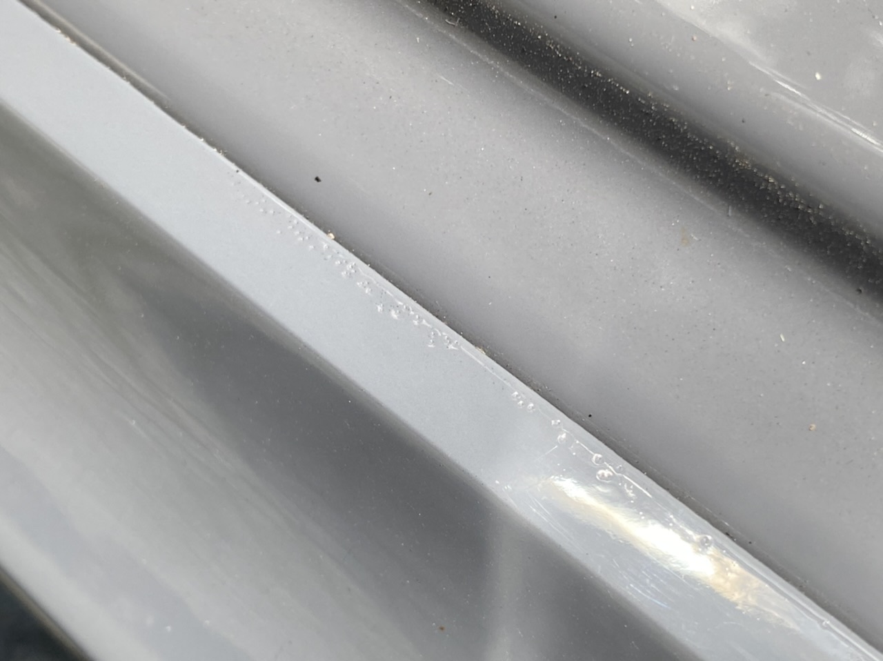

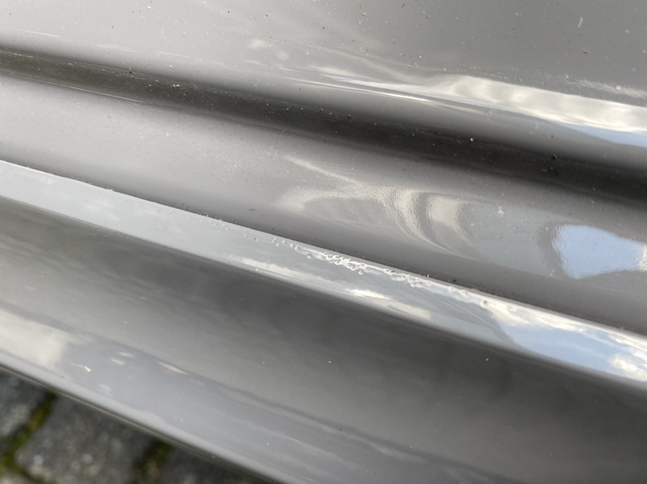

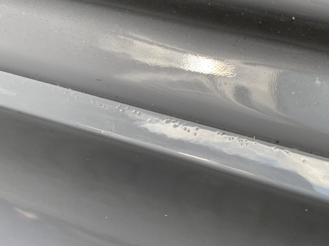

Lack Qualität ist nicht so Top. Bei Seitenschweller habe ich überall Pünktchen. Ich war schon Beschwerden wollen sie das wirklich ihren schönen Tipo antun. Wir müssten neuen Seitenschweller bestellen über Garantie und dann neu lackieren. Und ist schwer denn alten Abzubekommen das wird nicht mehr 100% gut aussehen. Er meinte Ich empfehle ihn das nicht. Beim 1 Inspektion könnten wir mal etwas schleifen und dann polieren. Aber wer guckt denn unten meinte er. Fahrerseite geht Komplett. Andere Seite ist null. Ich bin kein Typ der Sagt nein ich will das neu. Habe gesagt okay dann höre ich was sie sagen damit ist das für mich kein Thema mehr. Trotzdem finde ich das nicht schön Aber sieht Mann nicht nur wenn Mann ganz nah ist. Habe eigentlich vernünftige Tipo Sport gekauft wie die andere ohne Mängel. Habe mich so entschlossen wie er sagt und wollte kein Diskussion anfangen reden.
Sieht schon übel aus. Das dürfte doch sicherlich im Laufe der Zeit noch schlimmer werden?
Da würde ich Mal zu einem Lackprofi fahren!!!
Bei meinem Tipo ADAC Gebrauchtwagentest vor ca. 2 Jahren sagte der Experte nach der Lackdichtemessung, dass alles gut sei und vergleichbar mit Premiumherstellern. Sparen würden alle....
Die haben Dich aber schön auf dem Arm genommen Daniele.....
neuen Seitenschweller bestellen.....
wer soll den denn zahlen......Fiat übernimmt maximal eine neue Lackierung.....
LG Thomas
Würde ja gerne anderen Fiat Werkstatt fahren aber will nur eine Werkstatt bleiben wo ich denn gekauft habe. Habe gemerkt das sind keine oberflächlichen Pünktchen sondern tief. Werde es so lassen auch keine Lust Diskussion zumachen da. Ich muss so leben. Habe auch Angst wie er sagt das es nicht mehr 100% sitzt wie früher sei aber was ich nicht glauben. Mann bekommt alles vernünftig hin die Arbeit und die Lust fehlt. Und für die wäre es bestimmt viel Aufwand.
Daniele... Das muss wenn nur neu lackiert und aufbereitet werden, dann sollten die Pünktchen Geschichte sein.
Schweller austauschen, wie kommt man denn auf die Idee als Händler bei nem Lackproblem?
Verstehe zwar, dass du nur bei einer Werkstatt bleiben willst, aber oftmals hilft es andere Profis drauf gucken zu lassen.
Habe ich damals bei meinen Getriebeproblem auch so gemacht.
Erste Werkstatt hat es nicht behoben bekommen, die zweite Werkstatt dann doch. -
Nur lackieren wird nicht hinkommen meinte er weil das sehr tief ist und Plastik wenn Mann es abschleift fehlt da Material dann. Mann muss neuen Seitenschweller bestellen und lackieren wagen Farbe.
Erste Werkstatt hat es nicht behoben bekommen, die zweite Werkstatt dann doch.Habe mich schon entschlossen das so zulassen. Wenn ich anderen Fiat Werkstatt fahren speichern die meine Daten dann bin ich auch registriert. Werde es so lassen die haben mich halt auf den Arm genommen
Ich sehe es nur wenn ich denn Tipo Sauber machen -
So wie ich das sehe, sind das Silikonkrater. Wenn es nur die eine Stelle ist, kann
man es anschleifen, ausspachteln und beilackieren. Ich denke ich weiß wovon ich
rede, das Auto in meinem Avatar war meins und von mir Lackiert. Gehe doch in
einen Lackierfachbetrieb vor Ort und hole dort eine zweite Meinung ein. -
So wie ich das sehe, sind das Silikonkrater. Wenn es nur die eine Stelle ist, kannman es anschleifen, ausspachteln und beilackieren. Ich denke ich weiß wovon ich
einen Lackierfachbetrieb vor Ort und hole dort eine zweite Meinung ein.Kompletten Seitenschweller ist das mit die Pünktchen. Bist du Lackierer?
Sieht so aus.
Ich habe zwei erlernte Berufe: KFZ-Mechaniker und Fahrzeuglackierer.
Zurück zum Thema: Austauschen ist Blödsinn, das kann mann auf jedenfall Lackieren.
Frag doch bitte um eine Meinung in einem Fachbetrieb!Gruß MIKE!
Sieht so aus.
Vielen Dank für deine Antwort werde mal schauen
Es Gibt bei mir in der Nähe ein Fiat Werkstatt die lackieren auch. Aber nicht so freundlich. Darum gibst nur meine Werkstatt. Zahlen will ich es selber nicht wozu Garantie. Diskussion habe ich auch keine Lust. Werde mal schauen ob ich nächste Woche wieder zur meine Werkstatt fahren und ihn sagen das Mann es abschleifen könnte und lackieren er soll Fiat Fotos senden. -
Und denk an deine Handbremse, wenn du schon da vorbei fährst.
Würde eingestellt. Habe bisschen Angst da wieder hinzufahren er denkt sich was will er wieder. Überlege es bis Montag was ich mache.
