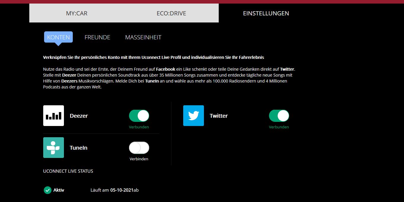

Servus,
also bei mir funktionieren seit Samstag die Live-Dienste nicht mehr. Hat wer noch auch dieses Problem? Ich habe noch nicht geupdated. Könnte aber auch sein, dass es bei mir jetzt abgelaufen ist (Kauf 07/2016). Ich check die Lage
Edit: ich hab jetzt mal bei Uconnect geschaut. Ist noch aktiv bis 2021
siehe Anhang -
Alles anzeigen
Servus,
siehe Anhangdie LIVE Dienste haben nichts mit einem Kartenupdate zu tun.
Hier kam letzte Woche ein neues UPDATE für Uconnect. Bei mir war am Samstag auch keine Verbindung zu den Live Diensten (immer dann wenn man es braucht
Mach mal folgendes bitte: Cache in der APP löschen und in Uconnet abmelden und wieder anmelden, gestern und heute morgen hat es wieder funkioniert.VG Getr
