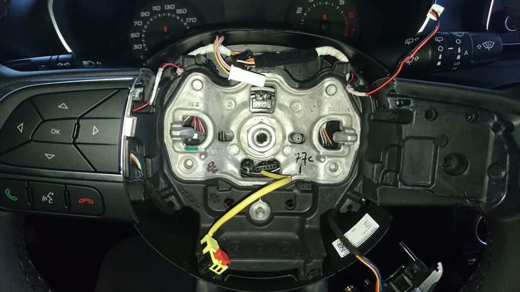

Habe den Schalter heute eingebaut. Habe acc+ aktiviert und musste den Tempomat dafür inaktiv setzten, da sonst eine Fehlermeldung beim proxi ausrichten kam. War das bei euch auch so? Kann jetzt über die Taste den Tempomat nicht mehr einschalten.

Konntest du die Schalttafel einbauen ohne das du den Airbag entfernen musstest? Und falls man den Airbag ausbauen muss, wie gross ist das Risiko das dieser Fehlzündet?
Lg Noah

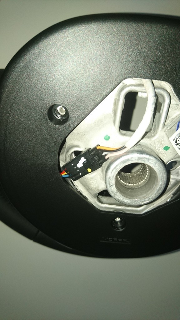

Ohne airbag ausbauen habe ich es nicht hinbekommen. Der Stecker für die schalttafel war auch so blöd hinter der Lenkrad verkleidung versteckt, dass ich das Lenkrad auch abnehmen musste.
Zum Thema airbag, wenn du die Batterie abklemmst und 5 bis 10 min wartest passiert da schon nichts.
Was man nicht machen sollte, beim abgezogen Stecker am airbag, an die Kontakte vom airbag fassen. Wenn du statisch aufgeladen bist könnte die Spannung ausreichen zum auslösen.... So sagt man...
Generell gilt arbeiten am airbagsystem nur durch fachkundiges Werkstattpersonal durchführen lassen.
Hab ich mir schon fast gedacht. Danke dir! Dann lass ich das lieber eine Werkstatt machen. Sind 256€ für den einbau ein fairer Preis oder ist das massiv zu viel? Weiss leider nicht mit wie viel Stunden die gerechnet haben.
Ich habe ca 20min für den Umbau benötigt. 5min um die klammern zutreffen
die den airbag halten.Und dann halt die Zeit die mes benötigt....
