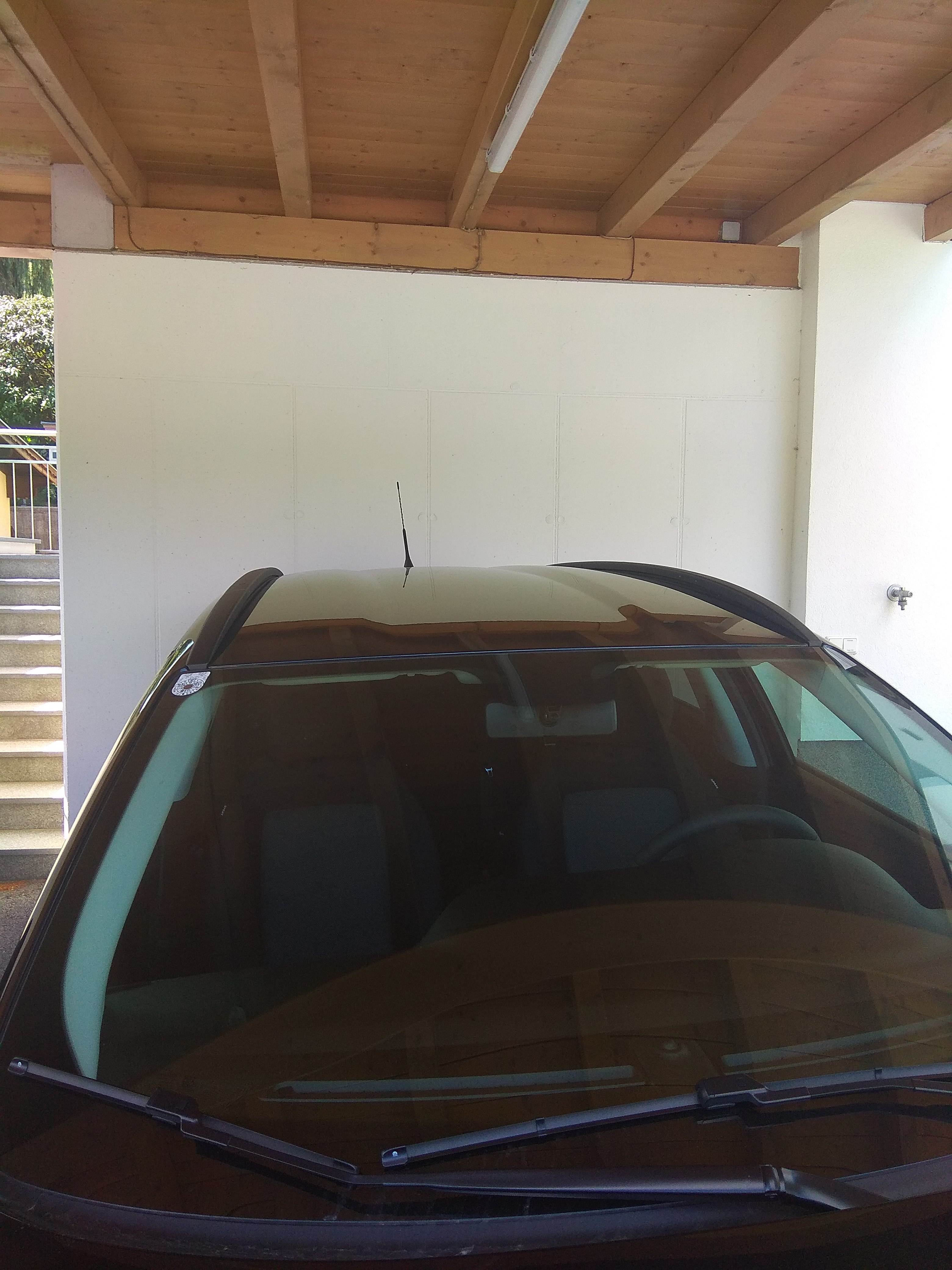

    Ich habe einen Tipo Kombi Street - Sondermodell.
    Leider finde ich weder im Netz, noch bei meinem Autohändler passende Grundträger (Marke egal).
    Bei Thule wurde ich bis jetzt auch nicht fündig (Kit 4077 passt nicht, die anderen Kit's sind für 5 Türer mit Fixpunkten?)
    Da der Kombi Street keine Dachreling, keine Flush Reling noch Fixpunkte besitzt, ist das Ganze ein wenig schwierig.
    Hat jemand auch so ein derartiges Problem bzw. kann mir weiterhelfen?

  • Leider habt ihr euch da vorab nicht genügend informiert oder euer Verkäufer hat es veschwiegen.
    Es gibt KEINEN Dachträger für den Tipo Kombi OHNE Reling!
    Für euch gibt es nur 2 Möglichkeiten
    1) Dachreling nachrüsten (circa 600€ Teile + Montage) + Dachträger
    2) probieren ob der FCA Dachträger vom 5 Türer passt. (Et Nummer 52046032)
    edit: falls ihr doch einen finden solltet und dieser kostet unter 200€ wird der NICHT passen weil es höchst wahrscheinlich ein Universalteil ist!

    Nun, mein Fiat Autohaus hat mir den Kaufvertrag (Neuwagen) so unterschrieben, dass ich auf den Dachträger einen Sonderpreis bestanden habe, da bei Bestellung die Rede von einer Reling war. Als mein Wagen da stand, hatte er weder noch. Aufrüsten mit Dachträger alles kein Problem hat es geheissen.
    In einer Woche ist der Chef des Autohauses wieder da - ich bringe ihm die Thule Dachträger samt Kit (das ich von ihm habe) wieder retour und das Autohaus soll sich darum kümmern.
    Finde ich grad bissl dreist!
    Ich hoffe, dass es doch eine Lösung gibt und der vom 5-Türer passt (aber glaun da sind Fixpunkte mit Stift)

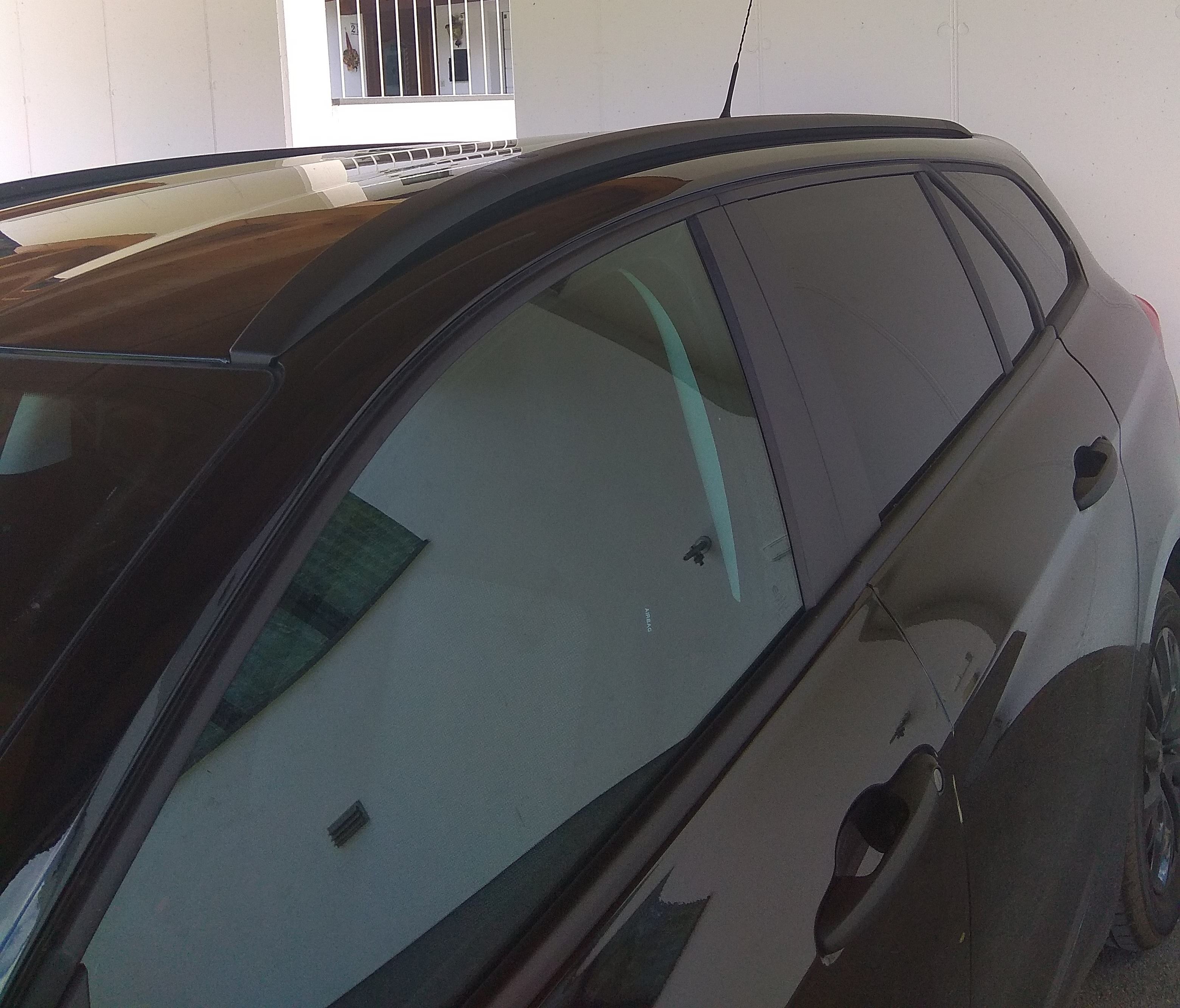

  • Update:
    Mein Händler hat probiert den Grundträger vom 5-Turer zu montieren - klappt nicht da keine Fixpunkte - wie schon erwähnt.
    Siehe da - sie haben von einem Kombi eine Reling abmontiert, auf mein Sondermodell draufgepackt und am Freitag bekomm ich die Dachträger für den Kombi ;)
    Super Lösung für mich :)
