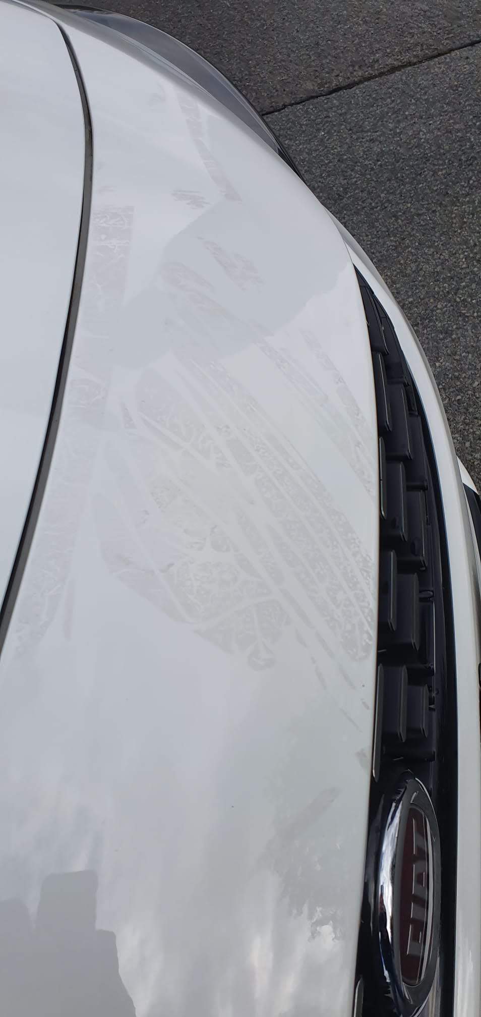

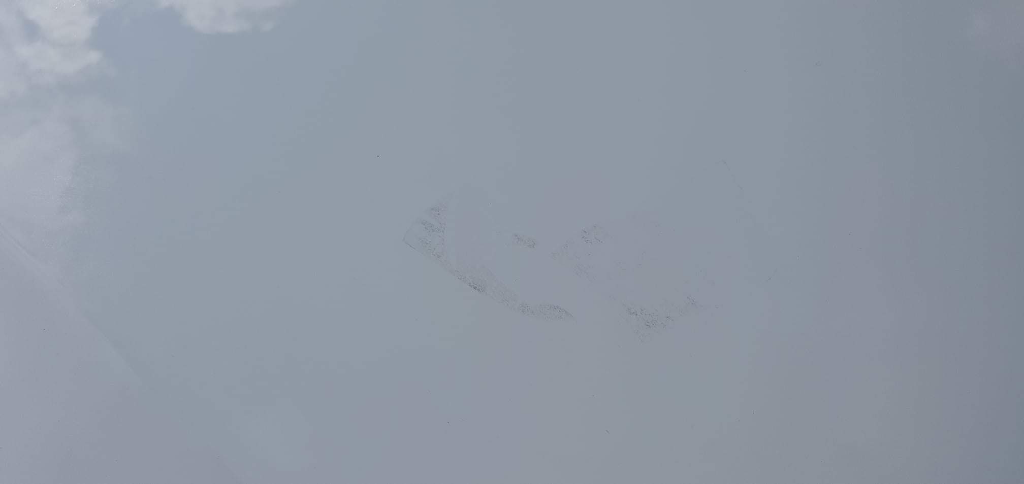

Ich hab die auch auf der Motorhaube Sehe 2 Fotos. Ist sehr merkwürdig kann mich nicht vorstellen wie es passiert es steht im freien aber nicht unterm Baum.
Sieht aus wie Verunreinigung durch Klebereste der Schutzfolie welche im Werk aufgebracht wird... So etwas passiert wenn dei Folie zu lange drauf bleibt... Mit Lackreiniger sollte das weg gehen. Ich würde zu deinem Händler gehen und dem das zeigen.
Wenn das von der Folie ist soll er das weg machen (lassen). -
November haben wir denn Tipo und haben alle Klebereste weg getan. Kann mich nicht vorstellen wie es passiert.

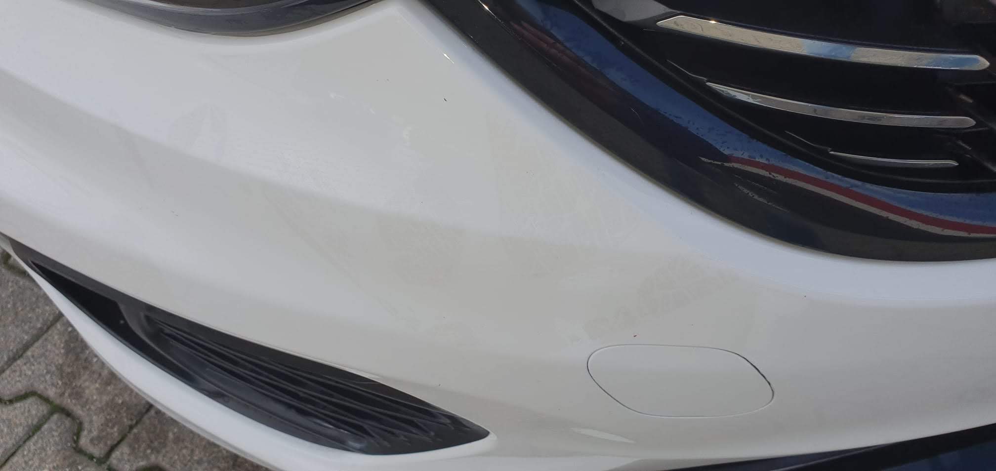

mit knete geht nicht weg verstehe nicht. Habe noch eine stelle gefunden wo ist vorne scheinwerfer nur vorne Stoßstange und Motorhaube.

Aber Ralf, doch nicht auf dem dritten Bild mit diesen großflächigen Spuren. Das müsste schon ein kollektiver Vogelschiss sein mit besonderem Hang zum Lackdesign....
Die Spuren erinnern mich an Reste von Aufklebern.
Eventuell falscher Reiniger? Lack angegriffen, sich lösender Klarlack? Wär das ne Möglichkeit?
Gestern weg bekommen mit Tausender politur. Mal schauen ob es wieder kommt der wagen war zuletzt gewaschen vor 2 Monate.

Für Kleberreste gibt es ganz einfaches Hausmittel. Waschbenzin.
Habt ihr selbst Folie drauf geklebt?
Die Transport-Folie ist beim Tipo nur auf dem Dach und der Motorhaube geklebt.
