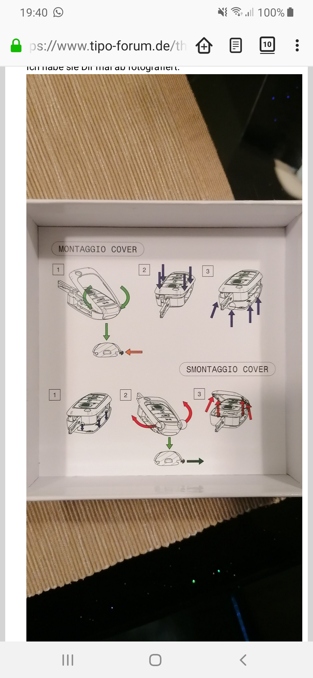

So, nach 4 Jahren musste heute die Batterie des Schlüssels gewechselt werden. Hat sich relativ schnell im Laufe von zwei Tagen verabschiedet und am Ende musste ich in der Stadt den Schlüssel einstecken und umdrehen.
Bei mir auch noch die erste, erzähl mal, wie geht denn das Jörg?
Habe die eine Hälfte vom Schlüsselcover mitdenkst Fingernagel abbekommen, dann wurde es diffizil. Habe dann im Netz und im Forum gesucht, und eine Abbildung aus einem Handbuch gesehen. Ich weiß dass Ralf auch mal etwas eingestellt hatte. Muss ich mal auf dem Rechner suchen, denn im Autoordner war nix.
Eine kleine runde R232 Batterie rein und alles wieder etwas fummelig zusammenstecken und -klicken.
Danke schön
