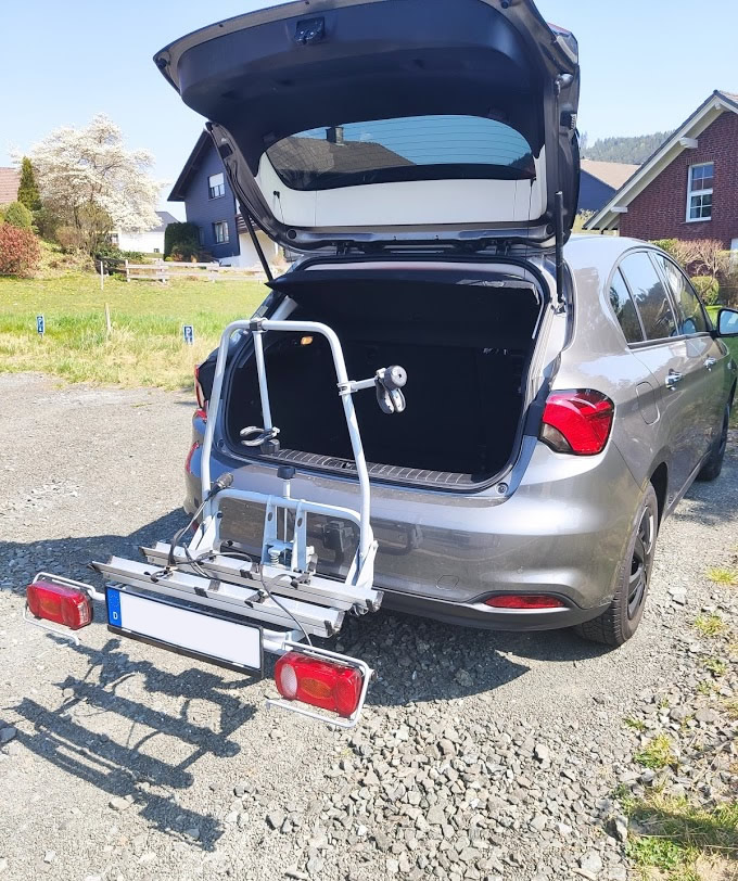

    Ich habe im Fahrzeugschein 60kg (Feld 13) Stützlast stehen.
    Obwohl meine AHK 70kg Stützläst "aushält" und der Fahrradträger 90kg verkraftet, ist bei 60 kg damit Schluss.

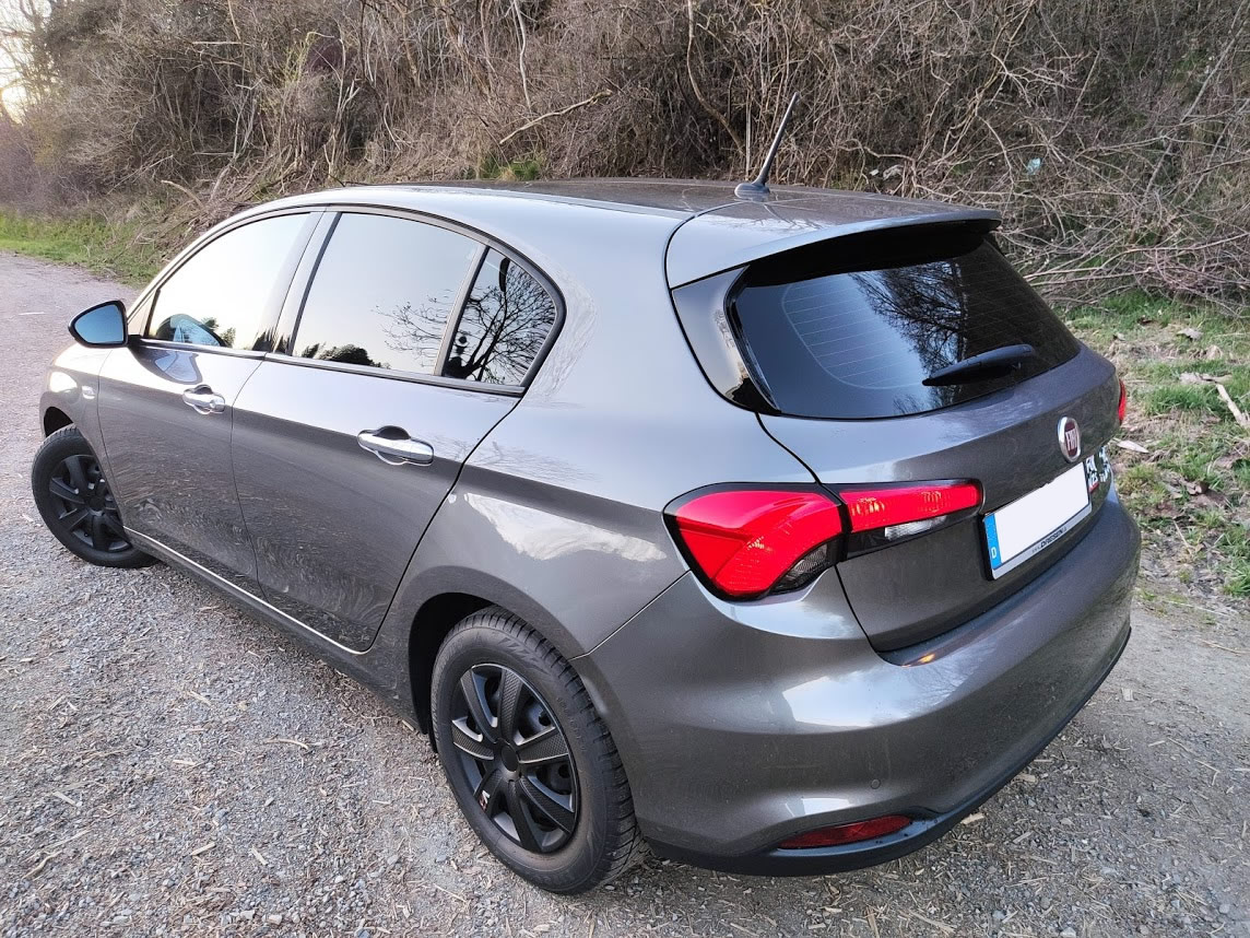

    Für den Tipo mit Navi gibt es diese kurze Antenne von Simoni Racing für den Alfa 159. Diese passt auch beim Tipo.
    Ich habe mir die Antenne gekauft, aber irgendwie kriege ich die nicht drauf ?(
    Das Gewinde packt nicht, ich weiß nicht, ob es zu kurz oder zu dünn ist :/
    Ich habe das Uconnect System mit Navi und DAB.
