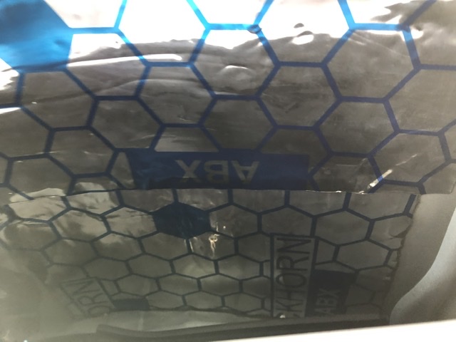

    Erfolg! Tür 1 fertig!
    Also die Türverkleidung hätte echt jeden Krieg überlebt. Der Lack hat unter der Pappe an einer Stelle leider leiden müssen, denke mal das wird jeder haben.
    Alles schön mit Alubutyl ausgekleidet. Die Türfolie habe ich trotzdem wieder drauf gemacht, stört ja nicht. Die Löcher im Blech habe ich mit Alubutyl zugemacht.
    Insgesamt ist die Tür schon echt massiv jetzt. Die Türpappe habe ich mit Dämmvlies ausgekleidet.
    Bin mal auf den Sound gespannt :)))

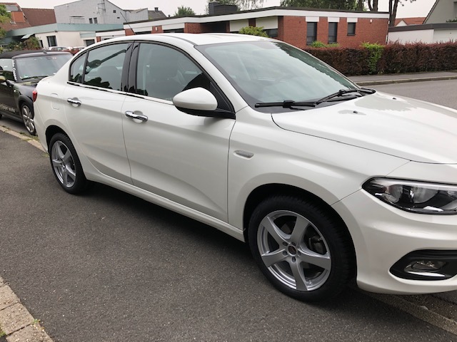

    Nach gut 1.000km melde ich mich mal wieder zu Wort. Die Räder sind mittlerweile eingefahren, das Theater mit Tirendo leider immernoch nicht abgeschlossen. So günstig das Angebot auch war, als Kunde ist dieser Laden mich jedoch ohne Diskussion quitt...
    Zu den Reifen kann ich bis heute nichts negatives berichten; die Reifen sind nur einen Ticken lauter im Abrollgeräusch, was allerdings normal bei Ganzjahresreifen ist. Total im Rahmen. Das Nässeverhalten ist unverändert. Ich bin kein Heizer, mehr als 65-70 fahre ich bspw. keine Autobahnauffahrt in der Kurve. Da bin ich auch mit den Rädern kein einziges Mal ins Rutschen gekommen, auch nicht beim Anfahren. Die Felgen gefallen mir nach wie vor, auch wenn sie nicht so riesig daherkommen. Das liegt aber sicher auch daran, dass der Tipo so ungemein hochbeinig ist.
    Mit der Auswahl an sich bin ich hier total zufrieden, falls sich jemand noch unschlüssig ist, welche Alu's/Reifen es werden sollen :-)

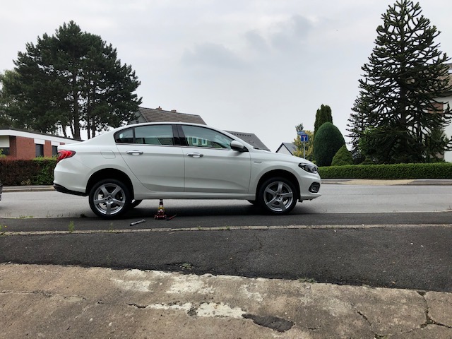

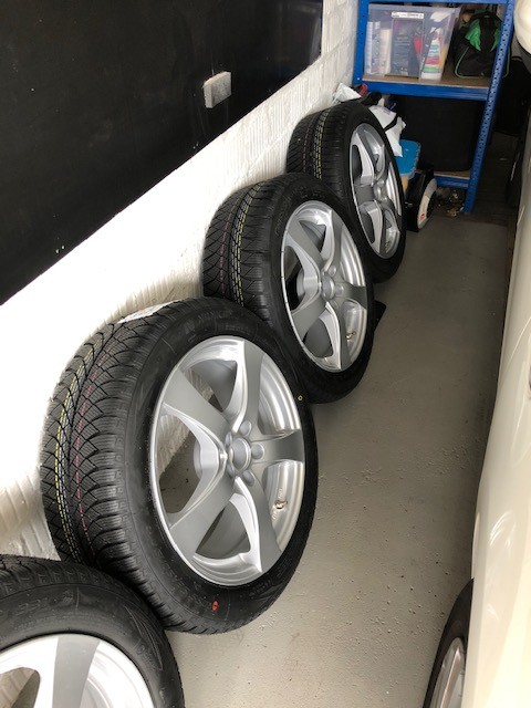

    Danke für die vielen Antworten liebe Leute :-)
    Es sind nun schöne Dezent RE in 7Jx17 mit ET38 geworden.
    Bereift mit 205/50 Ganzjahresreifen von Nankang. 225/45 erschien mir für den Winter dann etwas zu breit, weshalb der 205/50er ein guter Kompromiss ist.
    Ich bin gespannt, wie es montiert aussieht !!
    Zu dem Komplettpreis von rd. 590€ finde ich, dass ich ein echtes Schnäppchen gemacht habe.
