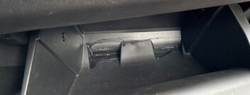

    Kleines Update: hab im Handschuhfach (siehe Bild) Wasser gefunden. Hab es mal auf gemacht aber konnte jetzt nichts erkennen. Ich hab so die Vermutung dass mit meiner Klimaanlage was undicht ist und deshalb da was rein läuft.
    Oder was wir mal bei einem VW Sharan hatten: Unterhalb der Windschutzscheibe befindet sich ja eine kleine "Wanne". Diese Wanne verfügt über Leitungen welche das Regenwasser ableiten sollen. Jetzt waren die bei uns Verstopft, und das Wasser hat bei Regen gestaut und gegen die Dichtungen gedrückt. Bei "normaler" Feuchtigkeit draussen (Nebel, etc.) hat man es nicht bemerkt. Nur wenn es Regnete und das Wasser gegen die Dichtung drückte und so Wasser eindrang war eine hohe Feuchtigkeit im Auto zu bemerken. Samt angelaufener Scheiben.
    Also beschlagen tut er immer, egal ob Nebel oder Regen. Nur im Sommer nicht, aber da schiebe ich es auf die Temperaturen. Das mit der Wanne klingt auch plausibel. Kann man das irgendwie selbst prüfen?
