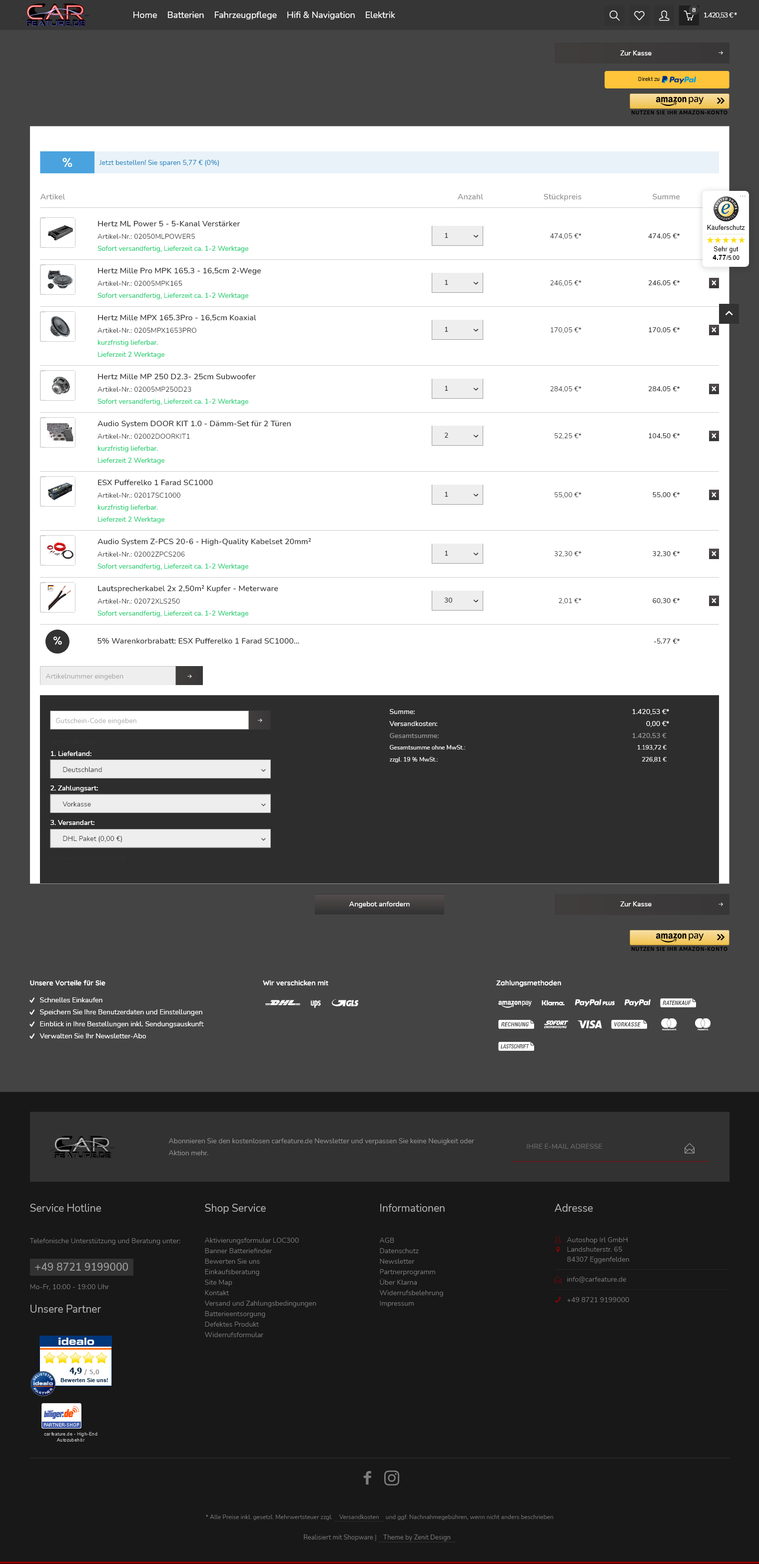

    Ich hab mir da mal was zusammen gestellt. Jetzt heißt es noch bischen was beiseite legen und dann gehts los 8)
    ich hoffe du hast die den totalen schwachsin noch nicht bestellt...
    Achtung:
    Vorrn: ---> Hertz Mpk 165
    Hinten: ---> Hertz Mpx 130 da hier nur 13er rein passen...
    Endstufe is viel zu schwach für den subwoofer da die nur 380rms liefert bei 4ohm ... du bräuchtest einen 2ohm woofer alternativ auch doppel 4ohm woofer
    also den hier: https://de.hertzaudiovideo.com…fers-mille-pro-mp250_d4_3
    der hat nämlich doppel 4ohm und kommst mit paralel schaltung auf 2ohm und da bringt dir die endstufe 550rms
    Die frage die ich mir aber stelle ist, welche musik hörst du?? musik mit viel tiefbass?? dann wäre der 30er (12") besser
    Kabel bitte 35mm² und definitiv ne kleine 20ah zusatzbatterie...
    und den Scheißdrecks Pufferelko kannst dezent in die tonne kloppen... da lacht die endstufe drüber... wenn dann einen supercap mit 58Farad
    bei weiteren fragen stehe ich gern zur verfügung

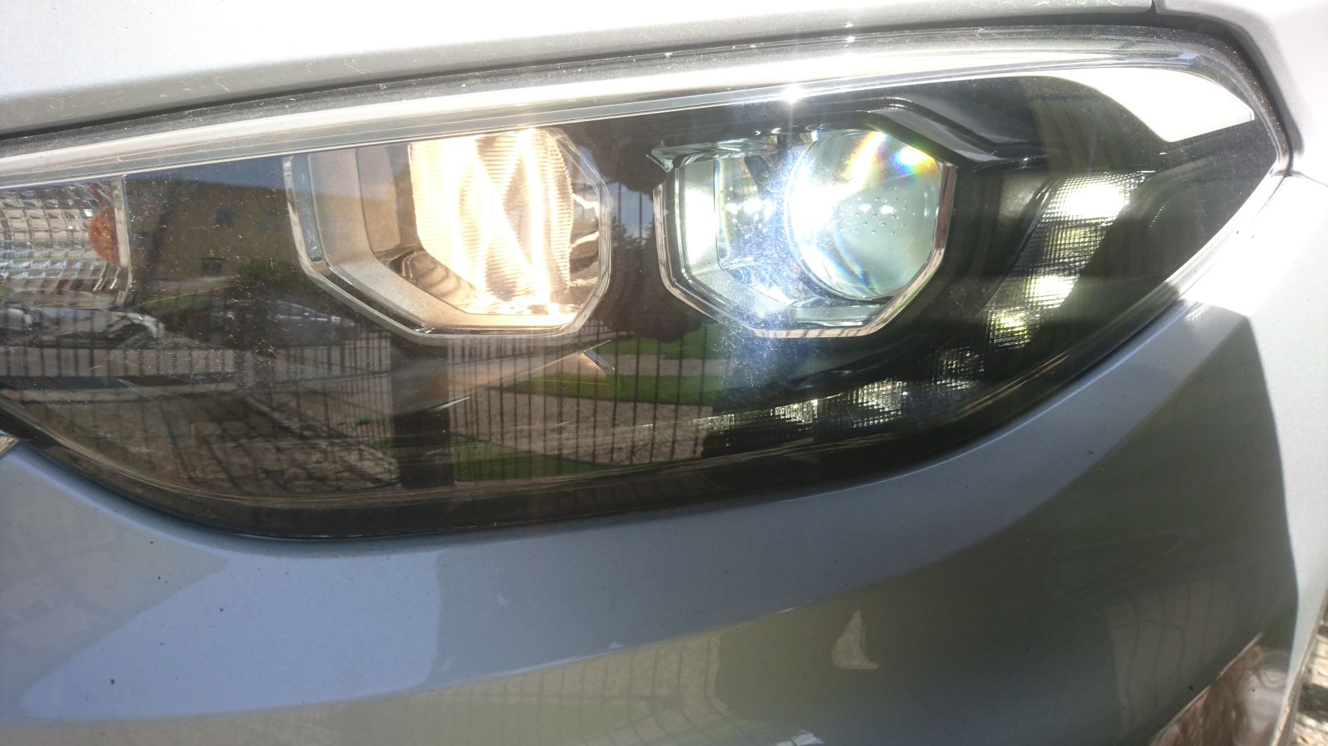

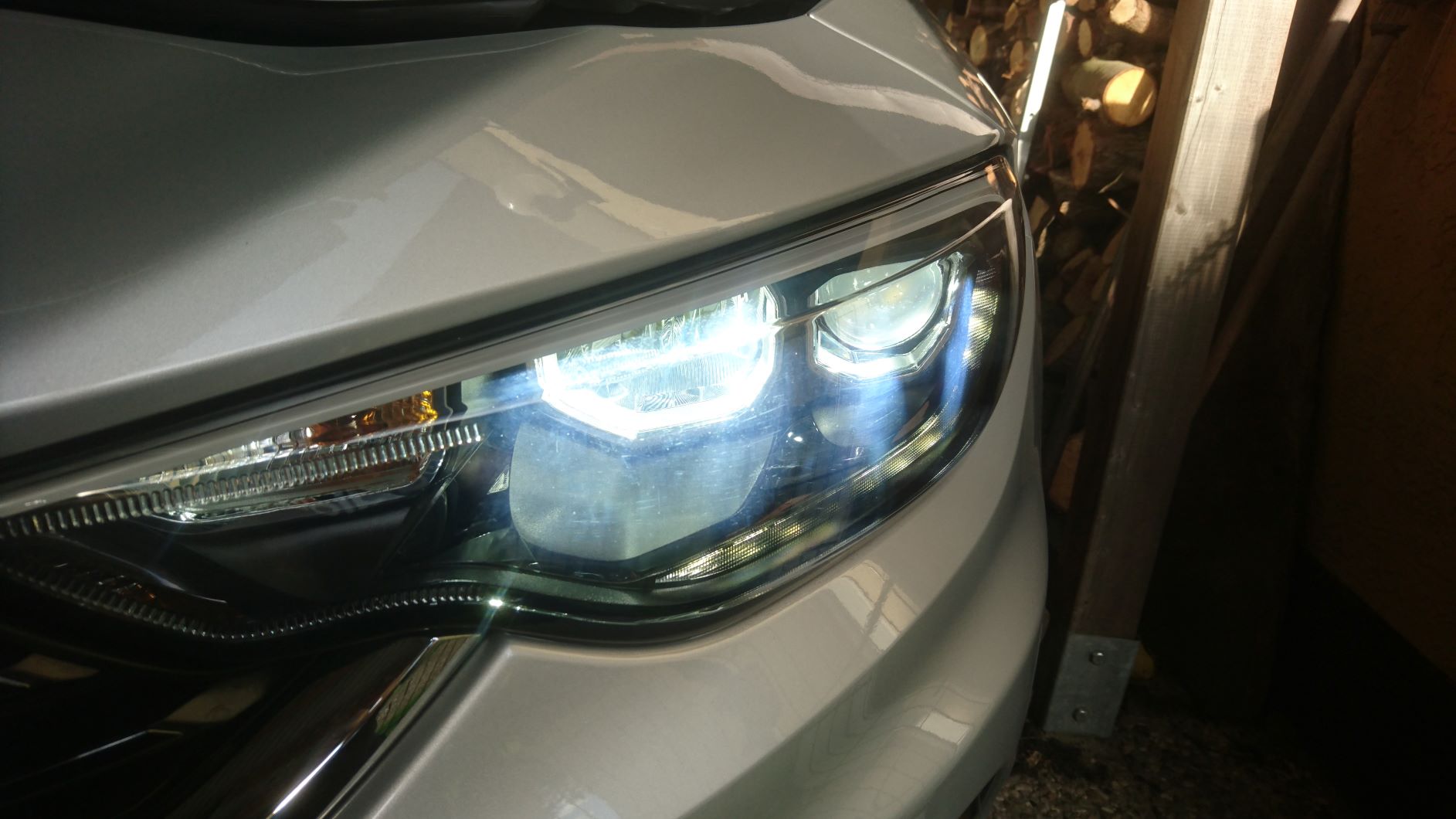

    ja ich weis jetzt komm ich wieder mit meinem batterie sensor :-) ABER......
    hat schon mal jemand den unterschied gemerkt wenn die lima rekuperiert?? ob das licht da heller wird?? eigentlich ja...
    also normaler fahrbetrieb ca 12,5 bis 13,5v und dann beim rekuperieren ca 14,8v....??
    ich selbst hab noch die originalen lampen drin (linsenscheinwerfer) aber dauerhaft 14,2v...
    und höher gedrehtes licht
