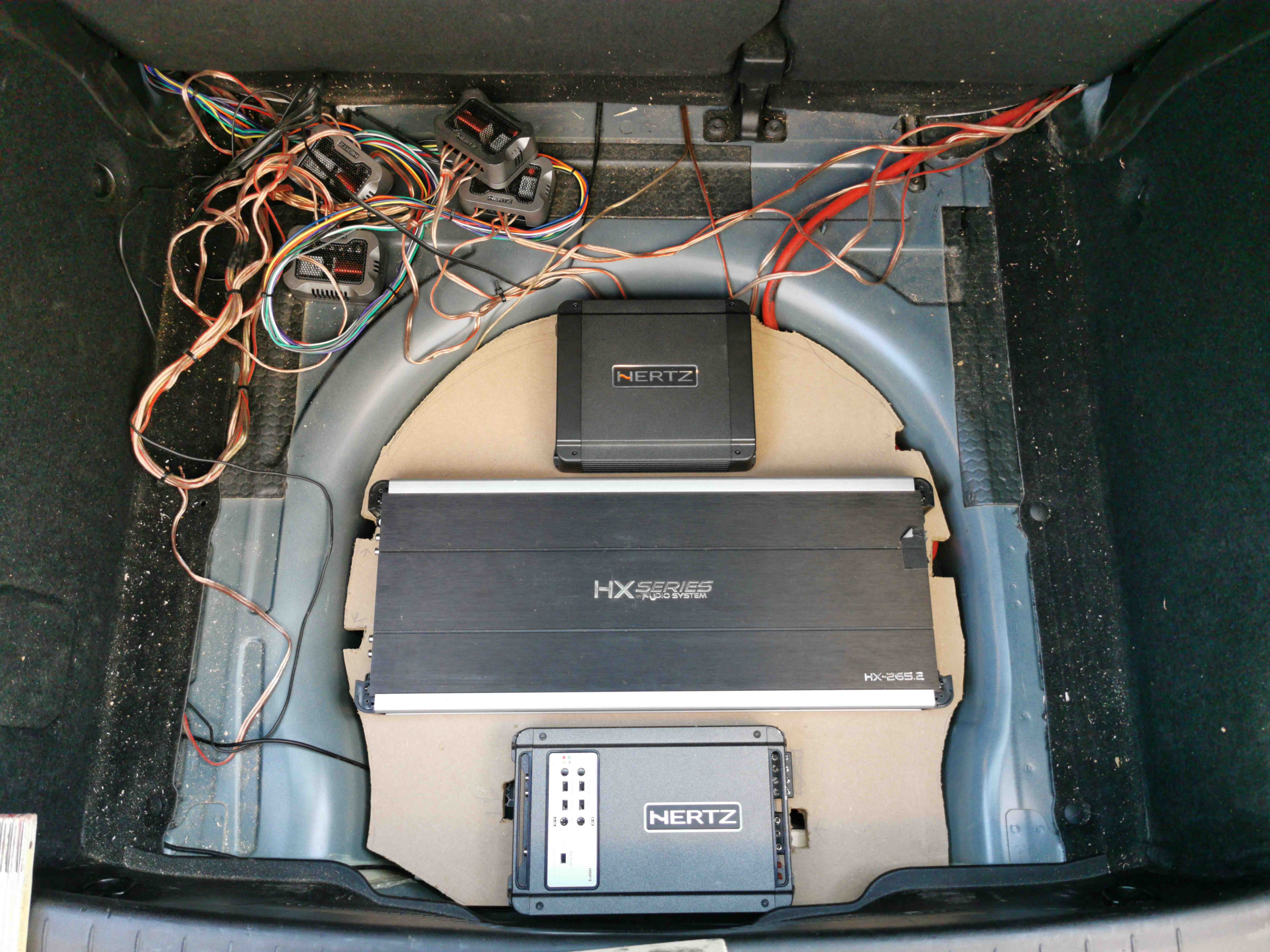

anhand der bilder mal der stand der dinge ![]()
ich selbst höre eigentlich alles (fast alles
da ich aber auch gerne mal Rebassed musik höre (DJ Russticals) (achtung nix einfach nur bass boost sondern ordentlich mit Quali)
brauch ich mehr strom... da später ein 15zoll subwoofer rein kommt... (aber jetzt erst mal wieder gespart werden muss)
zum thema technogedöns, ähm ne wenn dann ganz selten... eher mal Lindsey Styrling oder die aktuellen charts (die auch nach etwas klingen)
und wenn ich hör dann will ichs eben auch spüren...
meine abstimmung is aber eher auf SQ (sound Quality) also nix nur bum bum ![]()
später folgen mal paar bilder vom heutigen Fortschritt...

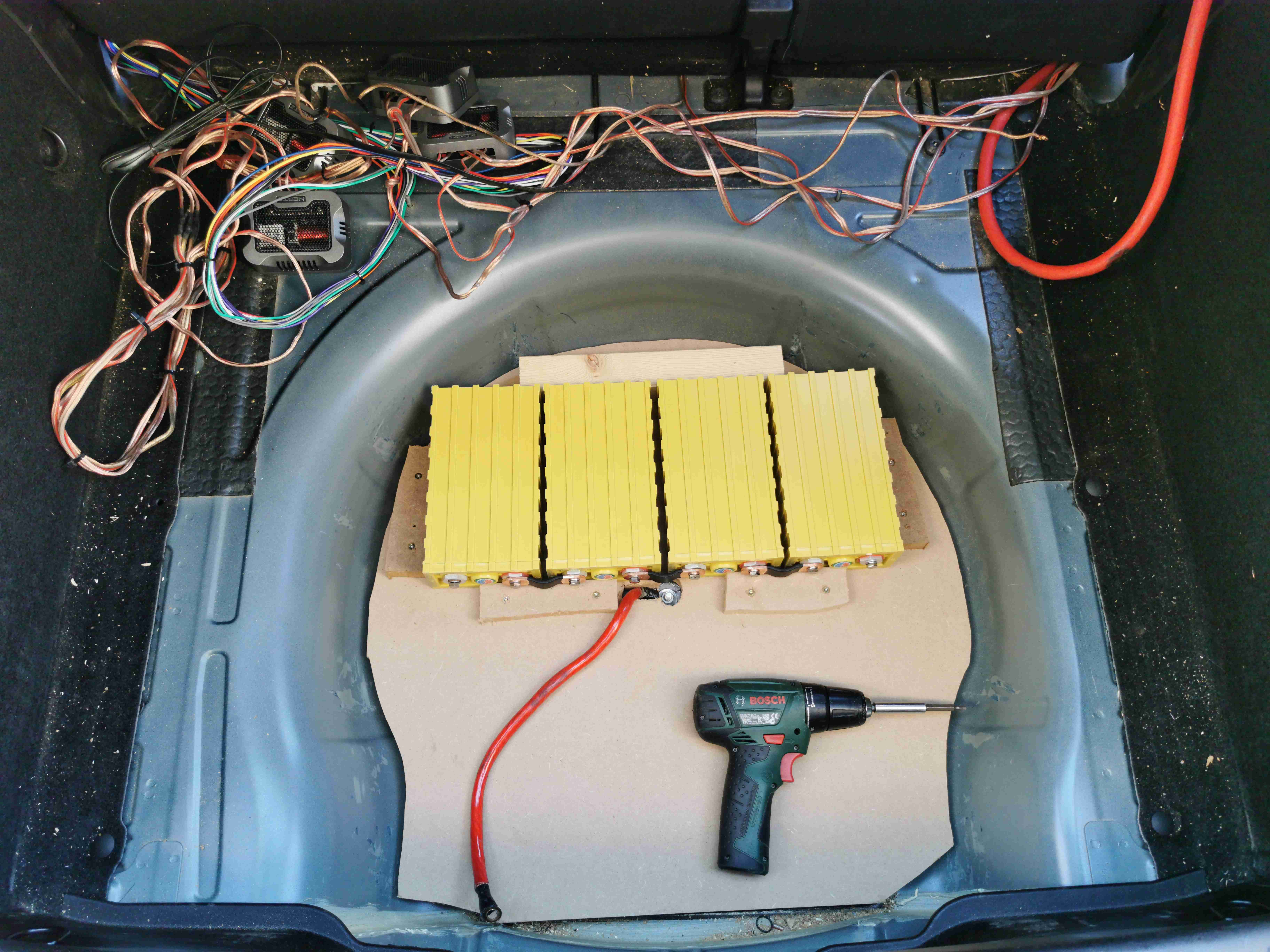

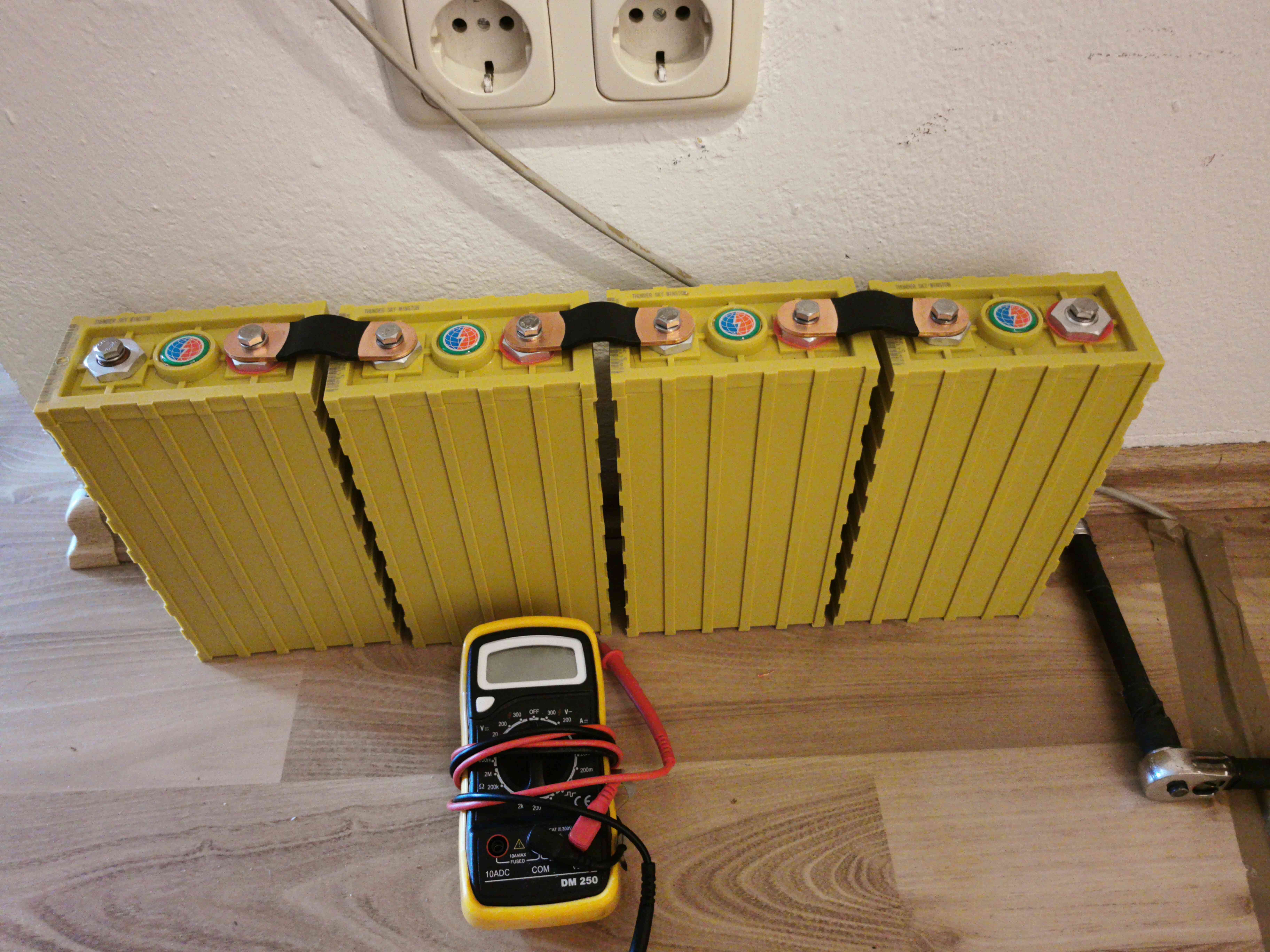

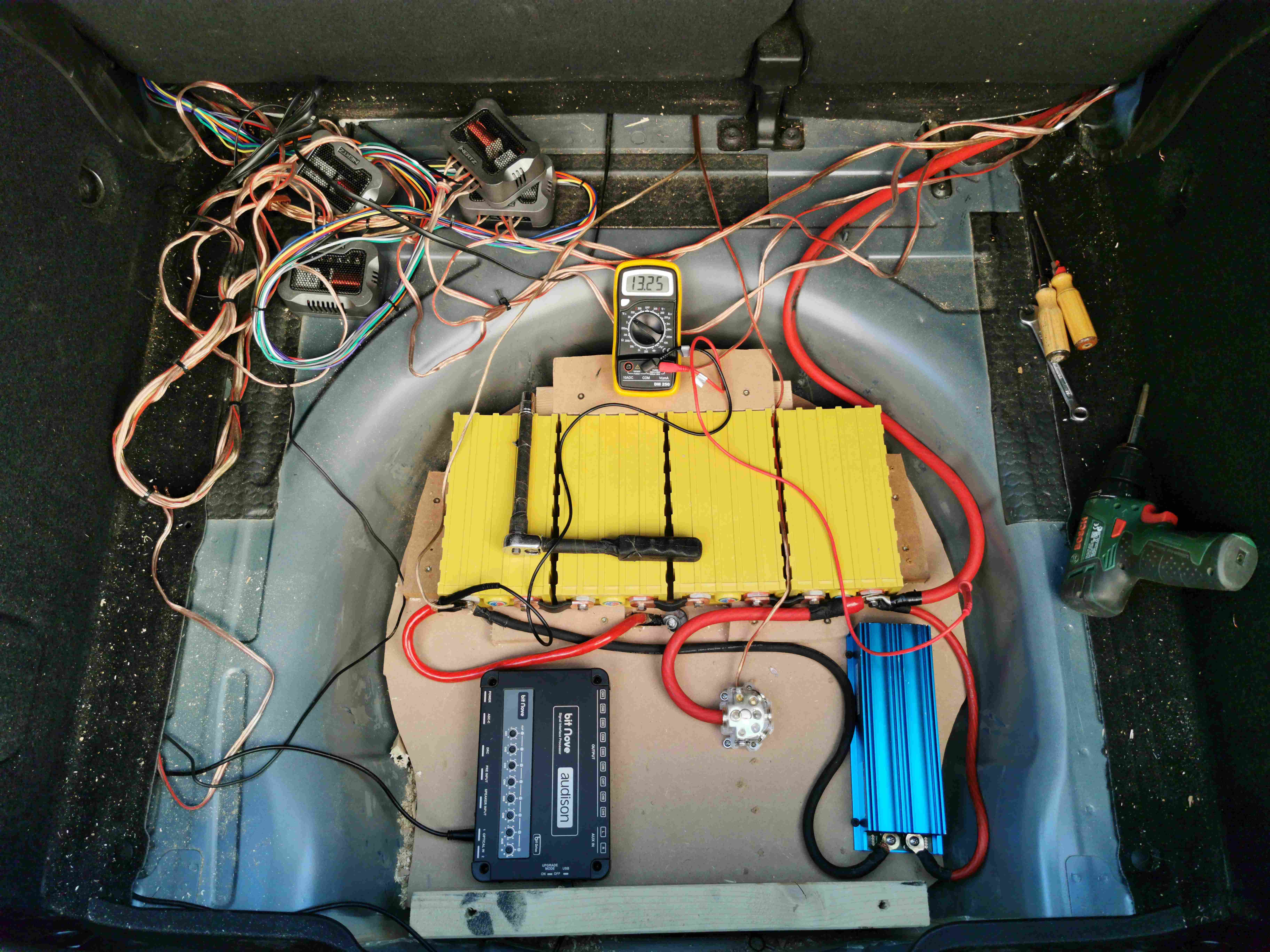

So dann meld ich mich nach langem auch mal wieder zurück mit meinem Strom Problem das nun geschichte sein sollte
wie man sehen kann habe ich mir 60ah (+15% Überkapazität) Life4Po zugelegt
da die für die mulde zu hoch sind muss ich sie liegend montieren (wie beim Liebemachen, is ja genau so geil)

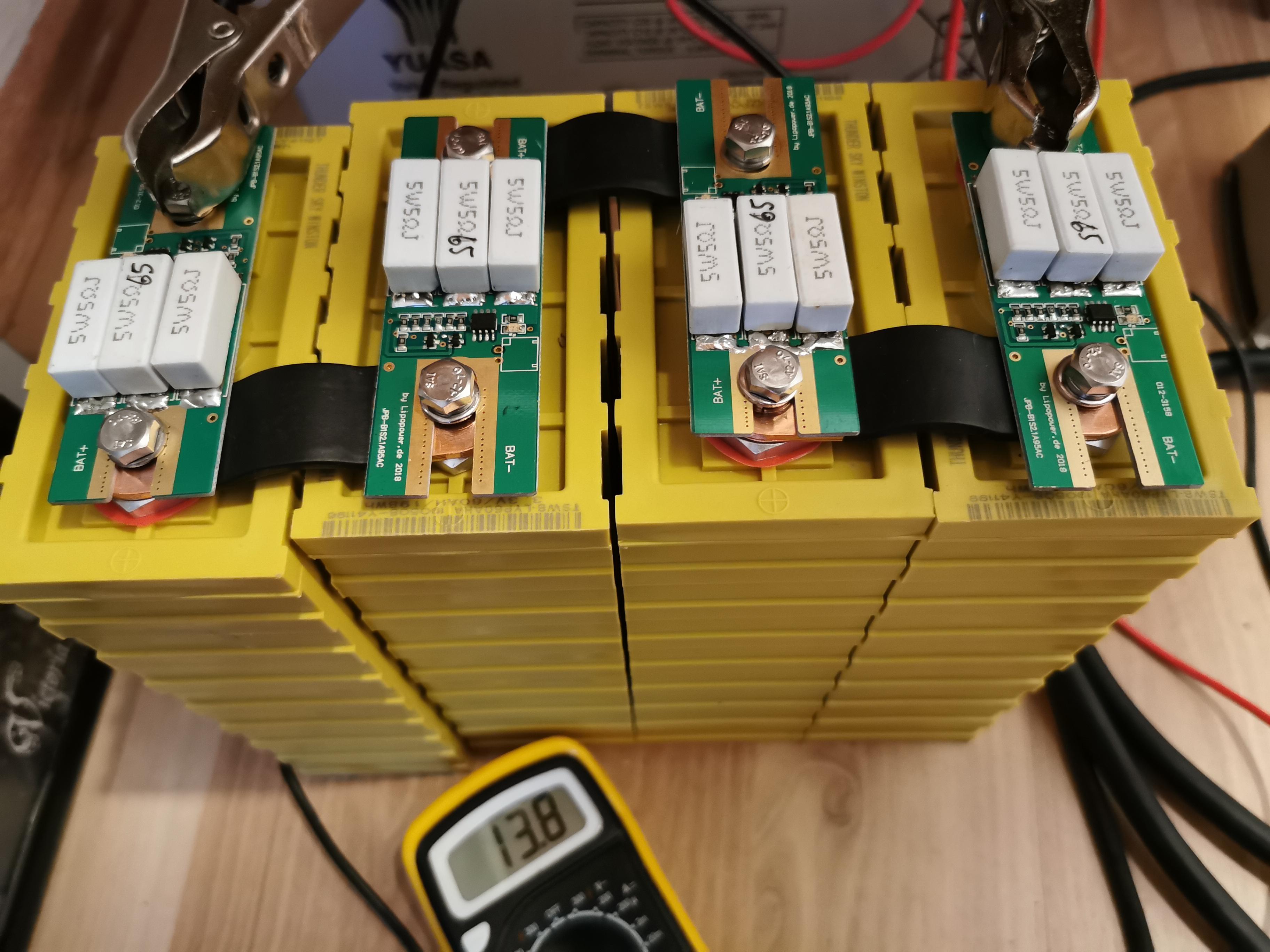

Die Balancer (platinen) werd ich leider nicht verwenden... da diese erst bei 3,63v anspringen (x4 = 14,52v) und diese spannung erreiche ich leider nicht...
wenn dann nur beim laden...
evtl werd ich mir etwas anderes zulegen

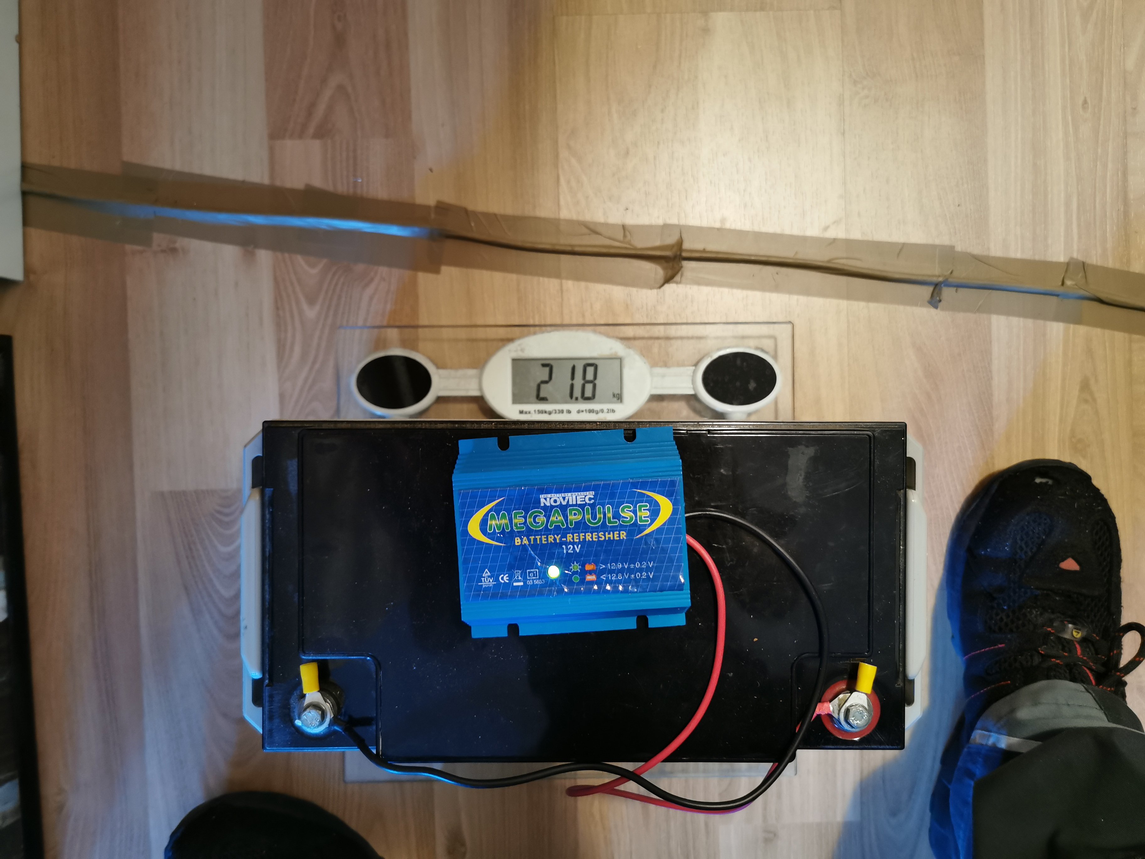

was ich dadurch noch erziehlen wollte, ist das gewichtsersparniss
bilder zum vergleich der vorherigen AGM (hintere Batterie) ist zum vergleich dabei
