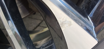

Das passiert schnell bei glanzgedrehten Felgen. Da ist halt an den abgedrehten Stellen nur Klarlack drauf was das Aluminium schützt. Und wenn der irgendwo die kleinste Beschädigung hat wandert dort Wasser,Schmutz, Reiniger usw. unter den Lack und dann sieht das so aus. Das muss aber schon längere Zeit sein. Im Anfangsstadium werden sölche Stellen erstmal nur milchig.
Es ist an allen 4 Felgen. Und an den meisten Stellen ist der Lack überhaupt nicht beschädigt. Als ich die Reifen im November in die Garage hab war das noch nicht.
