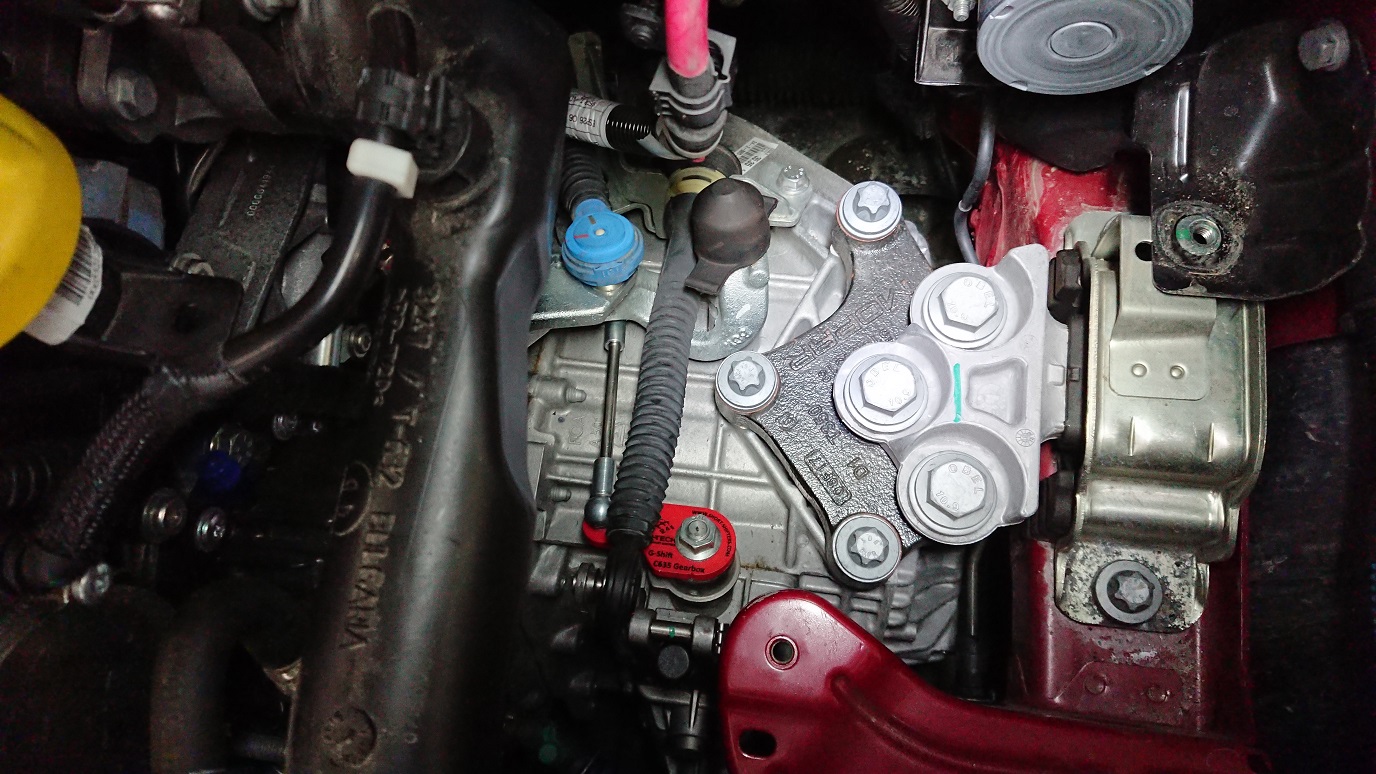

Der Hersteller empfiehlt, in seiner auf der Homepage einsehbaren Umbaunotiz, zur einfachen montage, das Laderdruckrohr zu demontieren.
Ich rate davon ab, und zeige euch hier eine in meinen Augen bessere Alternative:Motorabdeckung nach oben abziehen, für mehr Platz und bessere Sicht.
Die Batterie entfernen die mittels einer Schnalle und 13er Nuss festgeschRaubt ist. (Lange 13er Nuss wegen langem, abstehenden Gewinde!)
Nach entfernen der Batterie sieht man eine Art flache plastik Schale. Diese nach oben einfach raus ziehen. An der Schale ist ein Schlauch für das evakuieren eventueller Flüssigkeit. (Ruhig dran lassen)
Dann sieht man auf den eigentlichen Batterie Träger. Dieser ist mit 3x10er 6-Kant Schrauben besfestigt.
Diese lösen sowie die beiden Kabel Befestigungen. Dann kann die Trägerplate nach oben raus genommen werden.Dann sieht man auch schon auf das Objekt der Begierde.

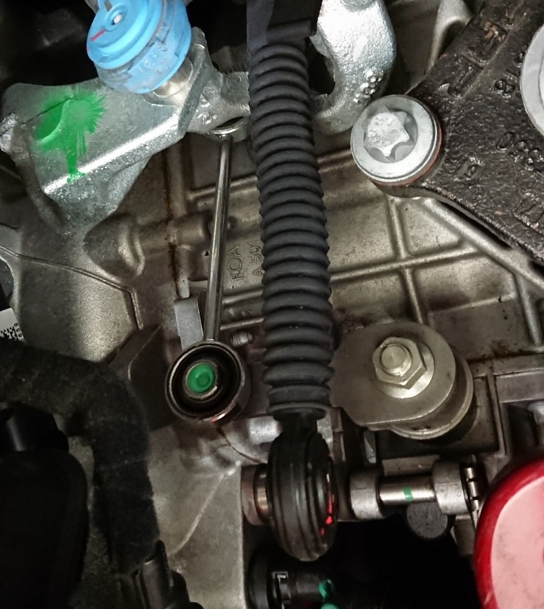

Das obere (Zum Fahrer) Ende des Hebels nach unten, mit einem gröberen flachen Schraubendreher heraus hebeln. Da ist keine Sicherung, sondern der Kugelkopf ist lediglich "nur" relativ fest gesteckt!
An der Getriebeseite die 13er 6-Kant Mutter lösen, aber mit einigen Umdrehungen dran lassen. (Wegen dem Abzieher)
Ich empfehle dringend einen Abzieher zu benutzen da ich das Teil selber nicht abgehebelt bekommen habe! Der Abzieher sollte was feiner und kleiner sein, damit die Griffe auch gut am Hebel greifen können.Das ist das Bauteil was ausgetauscht wird
Und hier sieht man wie die 45% Schaltwegkürzung entstehen und Hebelwirkung heraus genommen wird.
Ich Empfehle in beide Kugelgelenke/Köpfe etwas Fett zu machen!

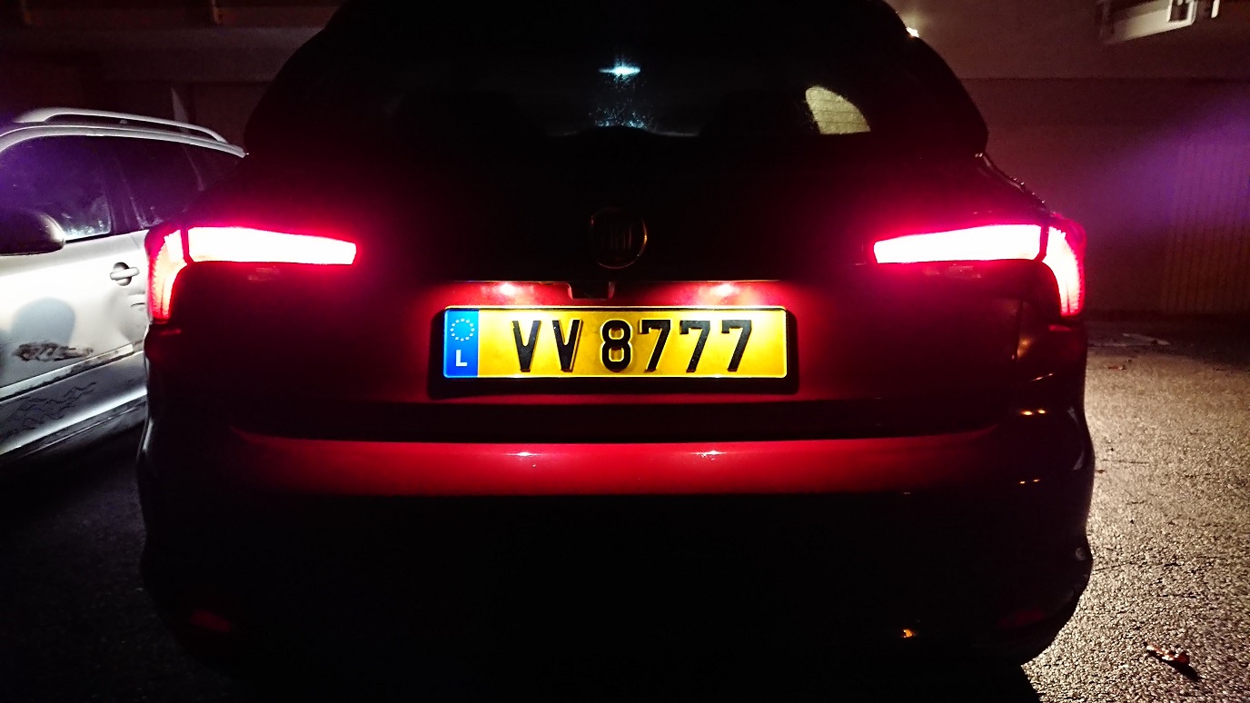

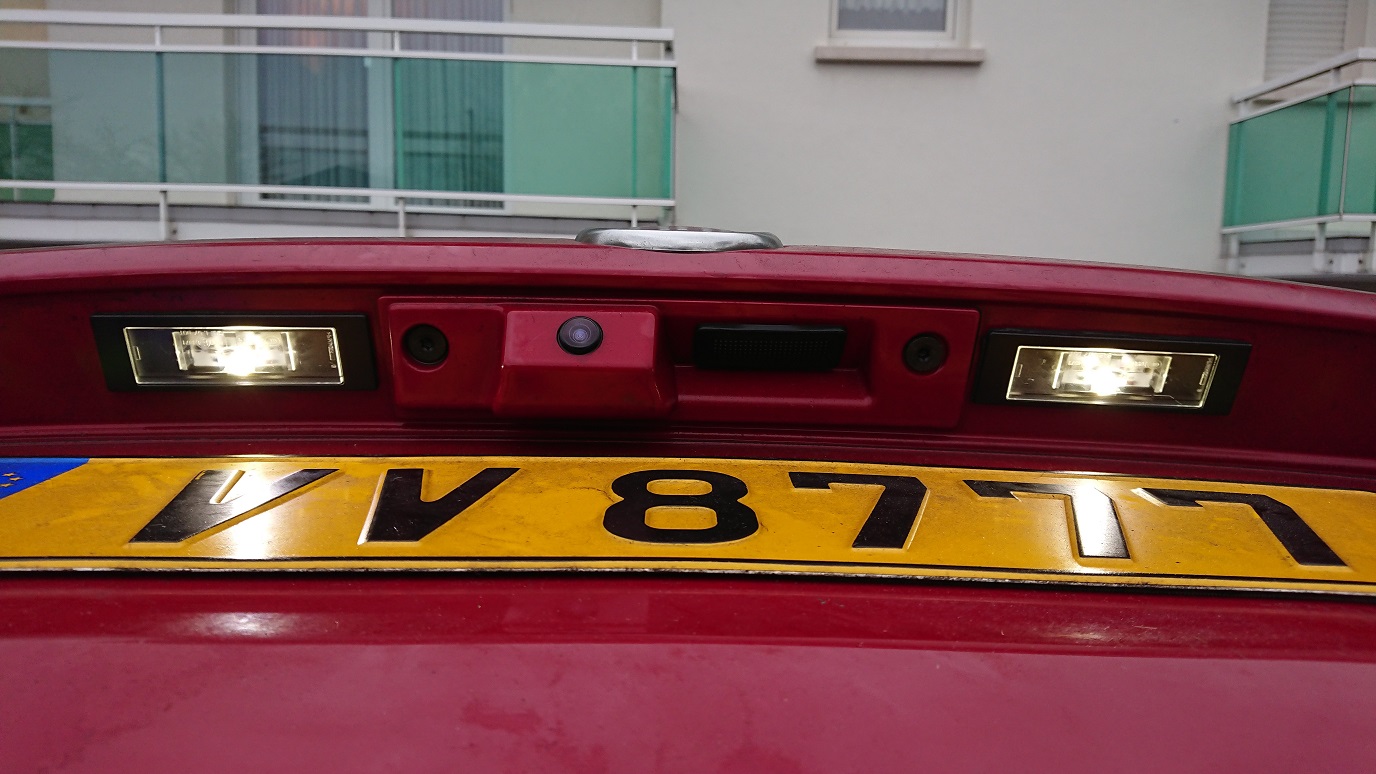

Kleiner Nachtrag, BMW KzLeuchten nun verbaut:
5W 39Ohm Widerstand parallel eingelötet, isoliert, und Moosgummi. Ohne Fehlermeldung.
Der dank gillt natürlich nicht mir
Ps: das ist eine, von verschiedenen Möglichkeiten, den Widerstand Parallel einzubringen, ich will damit nur die Grund Idee zeigen falls sich einer deswegen unsicher ist. Auch die Form der Widerstände kann variieren!

Ich habe mich, vor dem Fund dieses Threads, an den Ebay Dinger probiert...
Ich hatte mir eigentlich sogar Mühe gemacht das ganze sauber zu bekleben
Wie man hier halt klar sehen kann: völlig umsonst...
Lichtausbeute ist hell, viel zu hell! Immerhin aber keine Fehlermeldung
Nun sind die originalen Leuchten wieder drin, und die BMW Leuchten inkl. Kabel und Widerständen bestellt...
An dieser Stelle meinen Dank an den Post Ersteller für das Teilen seiner Recherche und Umbau Anleitung!!!!
Ps: Innenraum LED Beleuchtung ist aber top

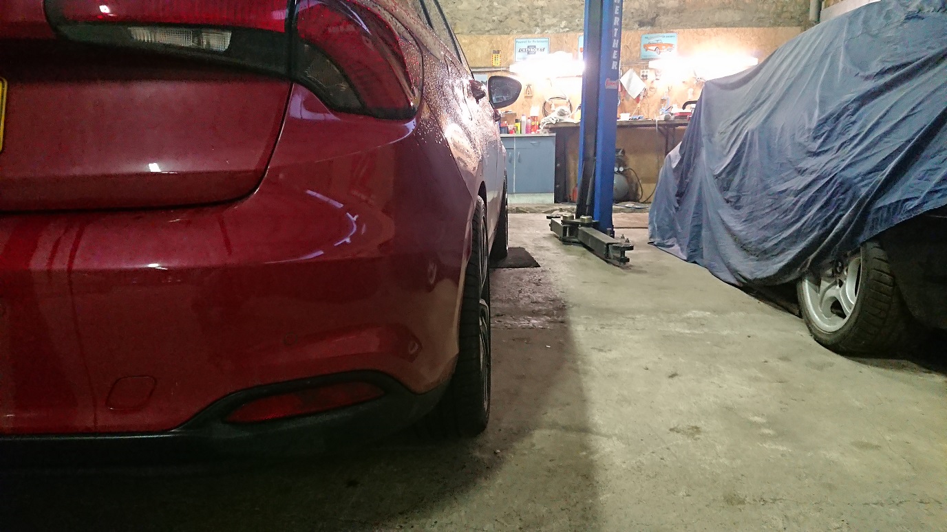

Die Radhäuser, bzw. die Radhausschalen fallen günstigerweise sehr flach und steil aus.
Somit ist echt viel Spielraum!Ob man nun so "extrem" sein muss wie ich mit 50mm VA und 40mm HA sei mal dahin gestellt
Mit 225/40/18 übrigens.
Safe ist auf jedenfall 30/30!!! Ob Tieferlegung oder nicht...
