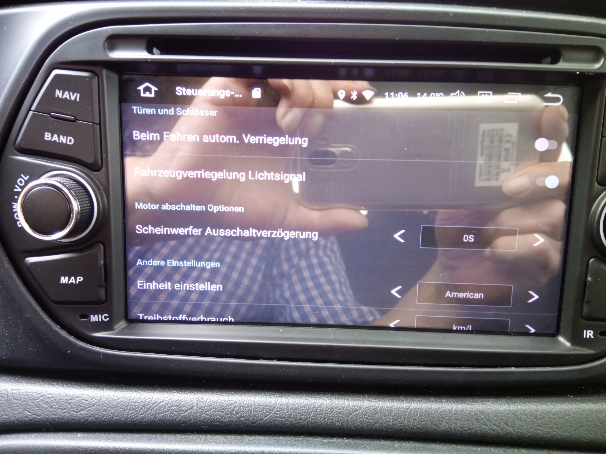

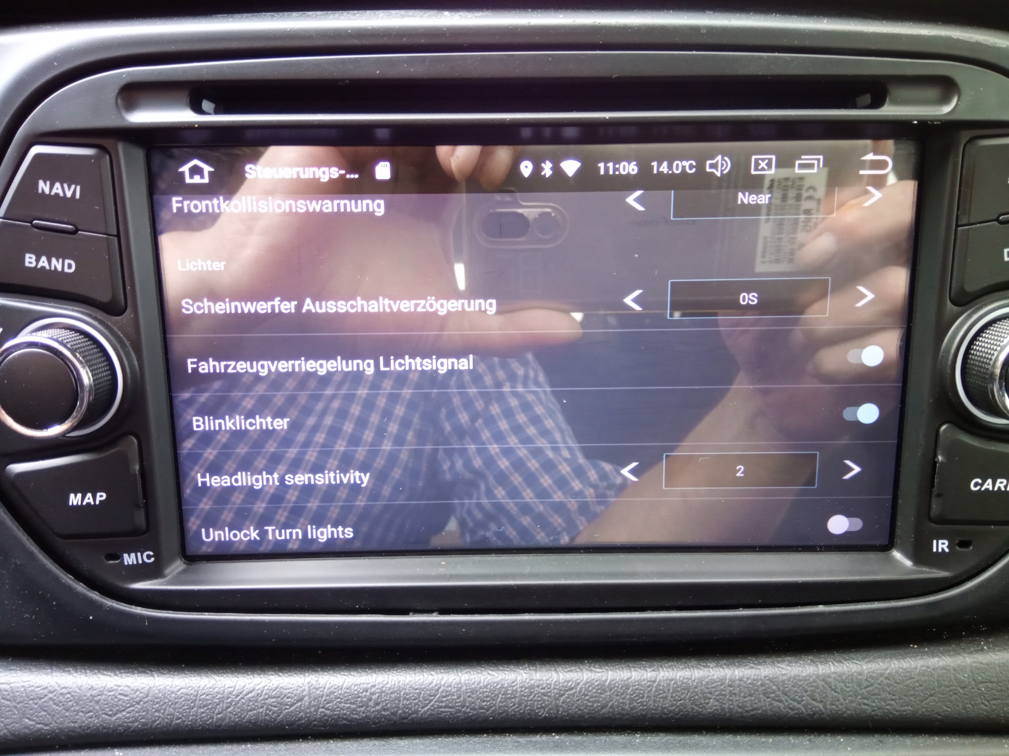

Sorry aber nach den letzten Wochen (hatten wir hier ja viele Verkaufsbots) bin ich da etwas misstrauisch.Kannst Du noch Fotos machen wie die Fahrzeugeinstellungen mit dem China-Böller aussehen? Also was man so an Möglichkeiten hat und wie?
Gruß, Matze
es fuktionieren nicht alle einstellungen, aber das nervende rote licht für die türverriegelung hab ich damit ausgestellt.

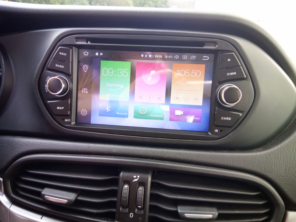

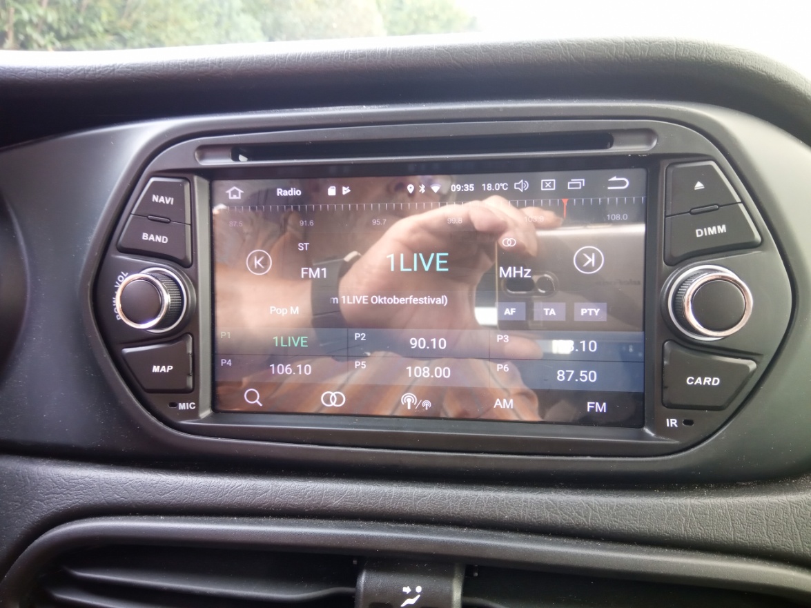

ich hab halt viel gelesen, bevor ich mir das ding gekauft habe, unter anderem auch hier und da hier interesse bestand hab ich mal gepostet, daß es funktioniert. ich hab das ding über ali express beim witson firmenshop für kpl. 330 euronen gekauft, kpl. mit kamera, obd und dab+. zu dab+ muß man sagen, daß es schlechten empfang hat, aber das scheint ja bei neueren autoradios nichts neues zu sein. alles andere funktioniert.
was wollen mir diese worte sagen?
ich hab mir jetzt so einen Chinaböller einbauen lassen mit Rückfahrkamera, obd und dab+.
Es funktioniert alles, sowohl am Radio, wie auch am Auto. Lenkradbedienung, Tachoanzeige alles wie mit dem uconnect 5. kann ich nur empfehlen
