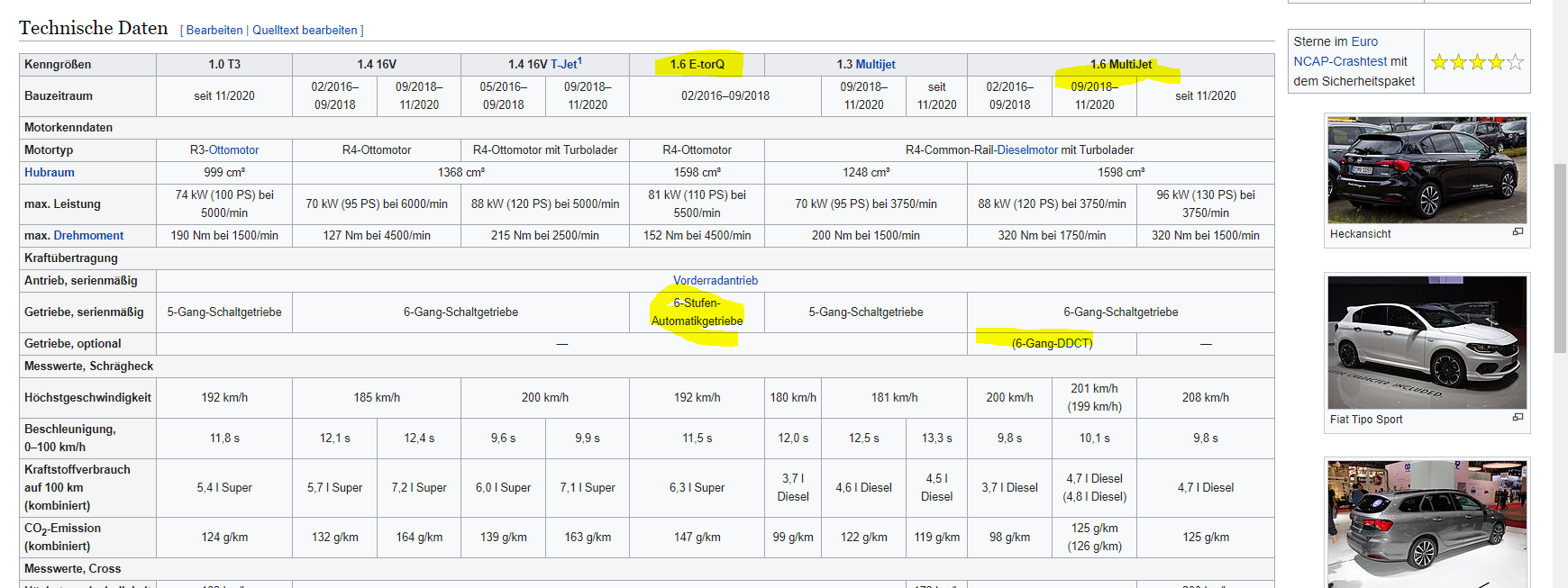

Also ich kann hier leider nur das widergeben was ich in Wikipedia über den TIPO lesen kann, habe dir das als Screenshot angefügt.
Darauf ist gut zu erkennen, dass der E-torQ Motor "nur" mit Wandler gebaut wurde.Ob es eventuell eine Serie mit DCT gibt/gab entzieht sich leider meiner Kenntnis, aber @bravina ist ein echter FIAT Profi, eventuell kann er Licht ins Dunkel bringen!
Wichtig, hast du den 1,6 DIESEL oder den 1,6 BENZIN Motor?
Link zum Wiki: Fiat Tipo (Typ 356) – Wikipedia
