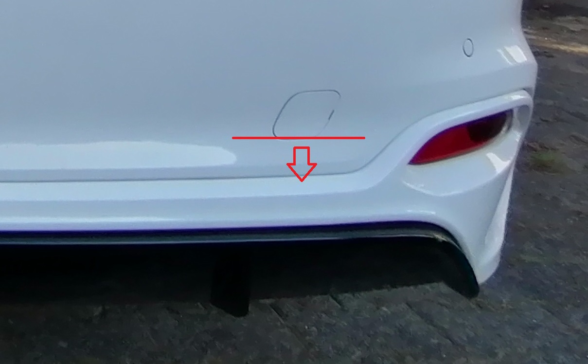

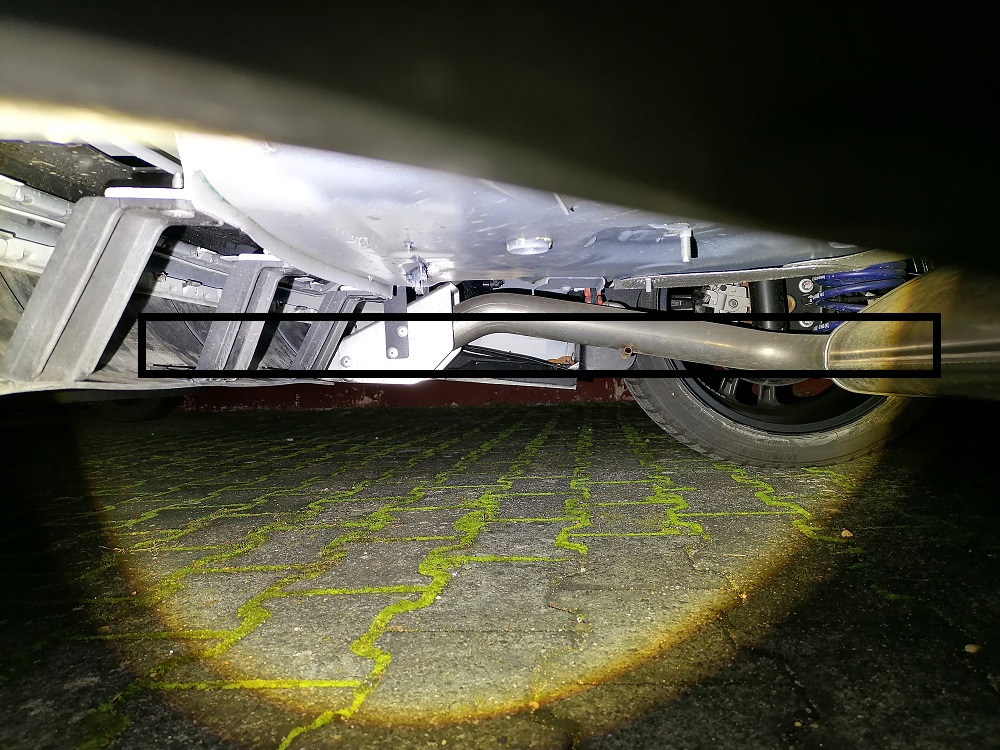

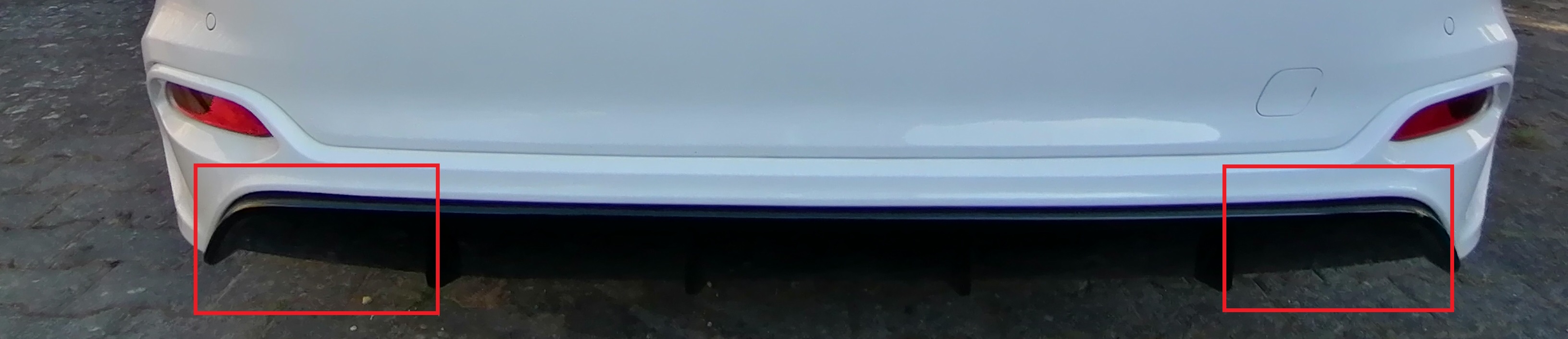

Alles soweit bekannt. Mir gehts aber darum, dass beim Sport die Heckschürze mit dem Diffusor noch dran ist und dadurch das ganze Heck tiefer gezogen ist. Seitlich werden die Endrohre jeweils ins erste Feld des Diffusors rein passen, bzw. genau dort ankommen. Aber ich habe Bedenken, dass die Endrohre von der Höhe in der sie liegen, eventuell nicht genau im Diffusorbereich sind oder sehr knapp an der Oberkante des Diffusors.

Aber in der Höhe nicht, bzw. könnte man sie auch etwas runter drehen aber dann verlaufen sie nicht mehr Waagerecht sondern leicht schräg. Sähe auch beschissen aus dann. -

Also Ragazzon fällt beim Sport flach. Es sei denn man greift zur Flex und einem Schweißgerät oder man kommt mit einem verstümmelten Diffusor klar.

So also jetzt ist es bestätigt. Die Ragazzon Endschalldämpfer passen ohne Änderrung nicht an den Sport!
Ein Italiener hat ihn an seinem Sport verbaut. Und die Endrohre und Halter mussten geändert werden so das sie weiter auseinander stehen.

Das Bearbeiten bezieht sich auf die Heckschürze, nicht auf den Auspuff selber, mittlerweile gibt es den auch in der richtigen Länge für den Kombi.
