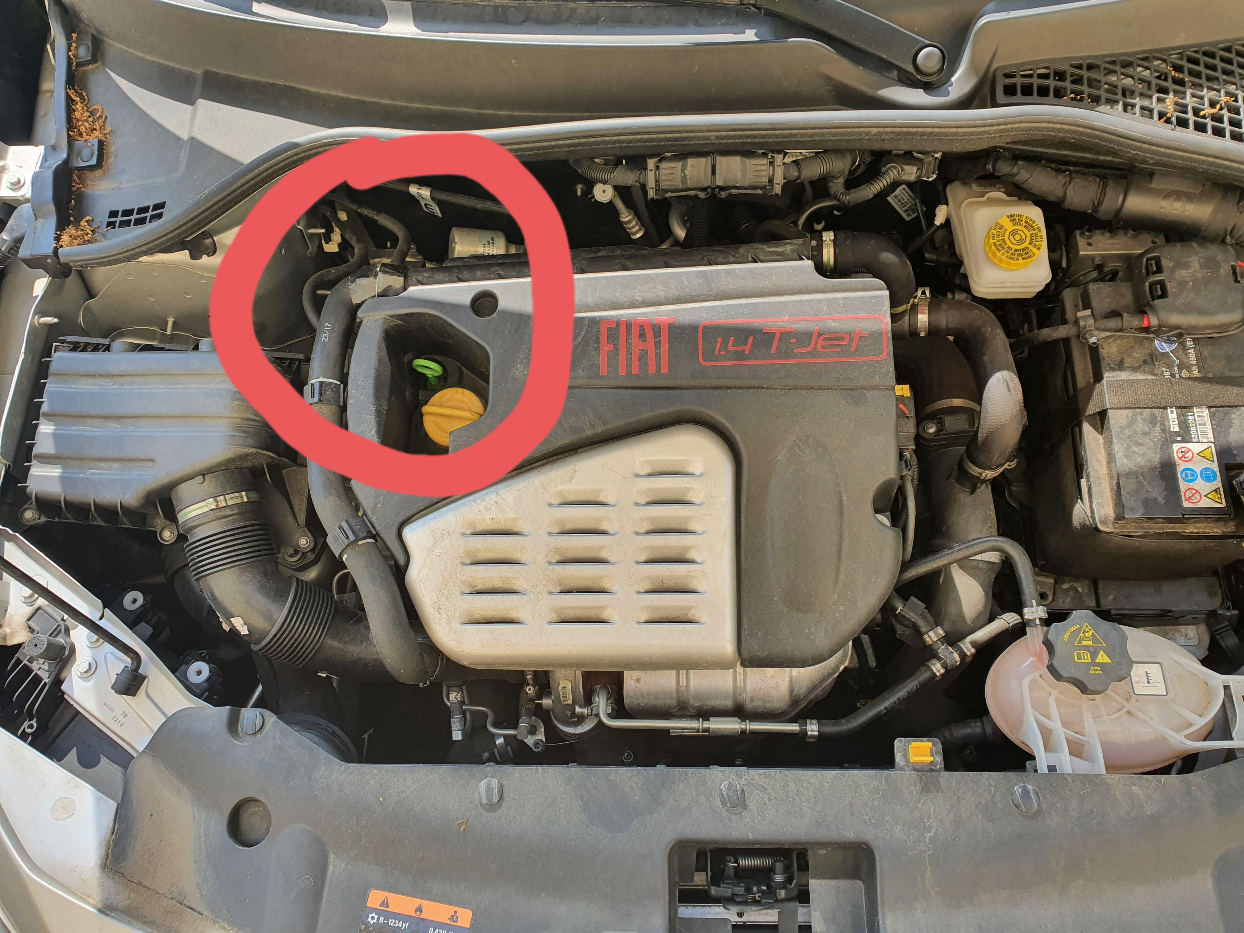

Glaube mit meinen Turbo stimmt auch was nicht.Jault auch beim anfahren wie im Video,
diee Leute drehen sich auch um wenn ich angedüst komme.Habe einen porösen Schlauch nicht undicht glaube ich, auf Foto umkreist ist das der fehlerteufel evtl.
Da ich hier gelesen habe das undichte Schläuche auch die Übeltäter sein können?

Nüscht wie wechseln dat Ding.
Und aufpassen! Dein unsauberer Motorraum wird bestimmt gleich von einigen hier im Forum bemängelt.
jau,
Wollt den Schlauch schon vor nen Jahr welchseln. Kopf wie rohr .lolWirklich sauber ist der Motorraum nischt. Lach
Hat der mit dem Turbo wat zu tun?

jau,
Lg
Hat mit der Entlüftung zu tun der Kurbelwelle, also ja erstmal tauschen damit das System dicht und ohne falschluft ist, danach nochmals kontrollieren das Geräusch.Ansonsten ab zum

ne Spaß muss eh zur Inspektion bin schon bei 31 k km und da können den gleich mit wechseln. -
Der freundliche hier in Dortmund ist eh zum Kotzen,
Knacken beim Schalten bei ner Probefahrt das sich Leute umdrehen ,
und Meister meint er hört nix.Schlauch hätte er welchseln müssen bei der letzen Inspektion in der Garantie,
Jetzt muss ich dafür zahlen meint er. Naja dazu hatte ich ja was geschrieben. -
Bei dem Dreck würde ich auch heulen
Also meiner heult auch daß die Leute sich umdrehen, vorallem im kalten Zustand, der Schlauch ist bei mir jedoch in Ordnung, auch nicht porös und laut Werke ist alles im normalen Bereich...
