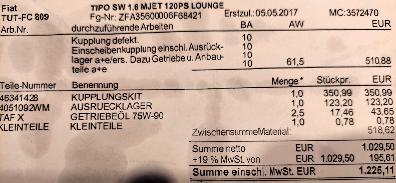

Hallo,
da mein KFZ-ler noch im Urlaub ist hab ich mir bei einer ehemaligen Fiatwerkstatt ein Kostenvoranschlag geben lassen.
Da wurde mir ehrlich gesagt schwindelig.
Ist das normal?
Was habt Ihr so bezahlt?Gruss Florian
nur als Hinweis (den dir die Werke aber auch geben hätte müssen, falls sie es nicht getan haben) das Ausrücklager ist kein "originales" auf dem Angebot, sondern eines von Sachs bezogen über W&M Fahrzeugteile (Zulieferer für Aftermarket in jeder größeren Stadt so wie KNOLL, Stahlgruber, PV Automotive und wie sie alle sonst noch heißen).
Wahrscheinlich kann FCA das gerade nicht liefern. Spricht für den Lagermenschen dort, das er mitdenkt und die Verfügbarkeit bei Angebotserstellung prüft.
