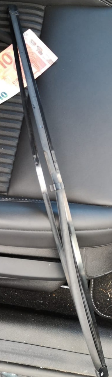

Hallo Leute
Wollte heute meinen Tipo Sauber machen also in die Waschanlage des Vertrauens gefahren und beim Trocknungsvorgang kam der Schockund ab war der Scheibenwischer. Die Trocknungswalze hat sich vom 2 Arm gelöst und dadurch war zu viel Druck auf der Scheibe und der Scheibenwischer war Geschichte habe ihn auf dem Dach gefunden. Waren über 6 Autos betroffen
Die Waschanlage übernimmt alle Kosten aber echt ärgerlich. So da Samstag ja keine Werkstatt offen mehr hat also zu A-T-U dort neue Wischer gekauft waren gleich 35€ aber die nehmen die Kostenübernahme Schein des Betreiber nicht an. Also noch ein Termin beim Händler machen und dort nochmal alles überprüfen lassen. Aber aktuell war es nur der Wischer den es erwischt hat Rest funktioniert so wie es soll.
Ist denn nix verkratzt worden? Wenn nicht dann haste noch Glück gehabt.
Aua
..... Schau lieber nochmal nach, ob keine Kratzer auf dem Dach und der Scheibe sind.

Ja das war das erste was ich kontrolliert habe. Und ich hatte echt Glück das da keine Kratzer entstanden sind. Bin da auch heile Froh drum das vom Vorgänger nicht der Wischer in den Lappen drin gehangen hat. -
