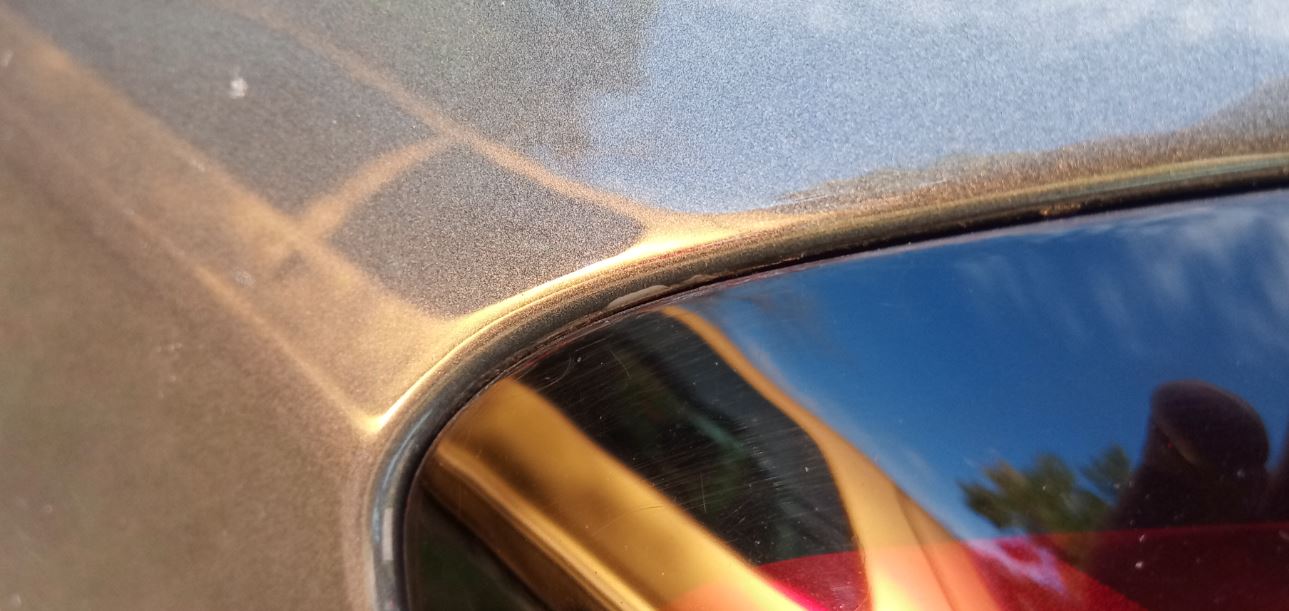

Heute hab ich mich um meine scheuernde Rückleuchte gekümmert. Kaum waren die 2 Schrauben gelockert, rutschte die Leuchte einen Millimeter zurück und gab einen kleinen Spalt frei.
Jetzt sollte kein Lack mehr flöten gehen. Das was bereits abgeplatzt ist, ist mehr als genug.
sehr ärgerlich, mal dezent mit nem Lackstift drüber, die Stelle sticht ja zum Glück nicht gleich ins Auge.
Und ist ja auch nur der Decklack. Das sollte sich leicht beheben lassen. Übrigens gibt es so etwas auch bei Fahrzeugen der sogenannten Premiumklasse.
