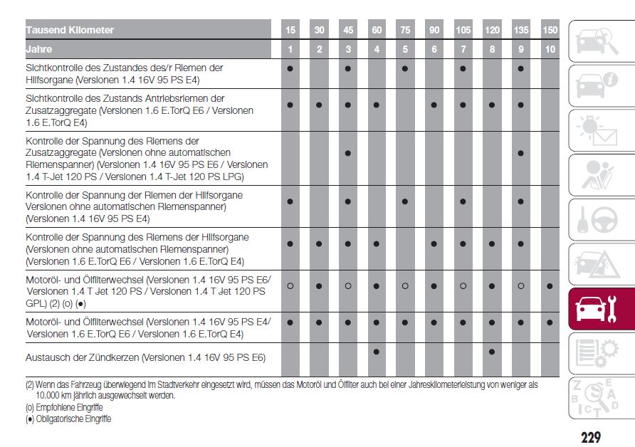

Meine Nase sagt schon immer, einmal im Jahr den Pollenfilter wechseln!
Bei 15.000er Intervallen wird der Filter jedes zweite Mal getauscht.
Den wartungsplan will ich sehen wenn er original von fiat sein soll. Was denkstn was passiert wenn du mal was mit dem motor hast und fiat die wartungsnachweise sehen will? Was kein filter zum ölwechsel, da war wohl ein baumarktfilter drin? Düdümm abgelehnt!
Das musst du mir doch nicht sagen. Das hab ich mir doch nicht ausgedacht.
Na da braucht es keine gute Fee um den Wunsch zu erfüllen -
Bedienungsanleitung - Wartung und Pfege - Programmierte Wartung - Benzin und LPG Motoren -
Motoröl-und Ölfilterwechsel Versionen E6 1,4-95PS, 1,4-120PS Benzin / GPL -

Ja da steht genau das was ich geschrieben habe. Nur das einmal aller 2 wartung der wechsel pflicht ist und einmal jede wartung. Aber auf jedenfall IMMER mit filter.
Ihr müsst auch das Kleingedruckte drunter lesen...
