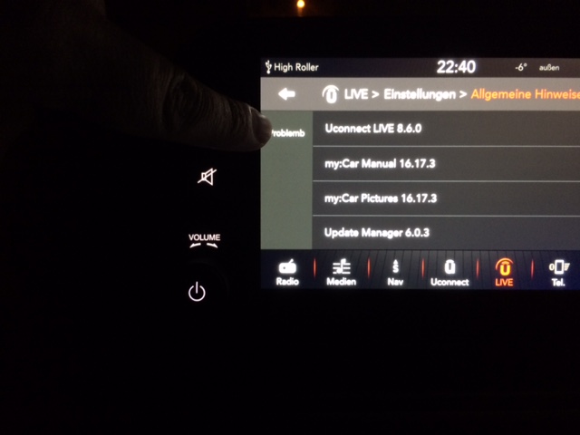

sorry der Fehlercode lautet B001.
Fehler taucht auf wenn man auf Uconnect tippt und dann auf Einstellungen geht.
Hier fällt dann auf das man aus dem System selbst nicht nach Updates suchen kann.
geht man dann auf Allgemeine Hinweise, kommt man auf die versch. Versionen.
Oben links steht Problemb ---- danach kommt dann Test fehlgeschlagen Fehlercode B001. -

Fehler Code B001, Live Dienst wurde noch nicht freigeschaltet.

Diese Microsoft Fehlermeldung B001 gibt es schon so lange wie Uconnect das Live anbietet,
verschwindet nach einigen Tagen, wenn alles freigeschaltet worden ist.
Es sei denn, im Telefon ist MAP nicht freigeschaltet oder wird nicht unterstützt.

habe das eben getestet, der Fehler besteht trotzdem und ich habe noch kein Update gemacht !
Das ist richtig, die B001 bekommst du auch nicht mit einem Update weg!
Hat auch nichts mit dem Navi Update zu tun.
Die Meldung habe ich auch, da ich Live nicht angemeldet habe,
somit auch nicht freigeschaltet wurde.
B001 bedeutet, es konnte keine Verbindung hergestellt werden.
Eine Verbindung wird nicht hergestellt, wenn nicht freigeschaltet,
wenn Telefon nicht kompatibel, wenn MAP nicht im Telefon aktiviert ist usw. -
