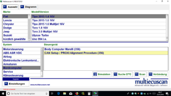

Hier noch ein Foto der software die man braucht um das vernünftig zu installieren. -

welchen adapter hast du benutzt? stardiag oder odb direkt?
gruß -
Ich nutze den obd-direkt.Den grünen brauch man garnicht.Wenn ich das nochmal kaufen würde,dann würde ich den Verkäufer von Elektronik-Fuchs kontaktieren.Und mal fragen was ich genau brauche.Da lässt sich bestimmt einiges sparen.Was ich aber weiss das der blaue Adapter benötigt wird.Kostet glaube 12 € oder so.Den will er dann haben bei der Ausführung.

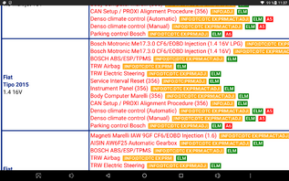

ist der blaue a5 nicht für die klimakontrolle?
bild von multiecuscan
