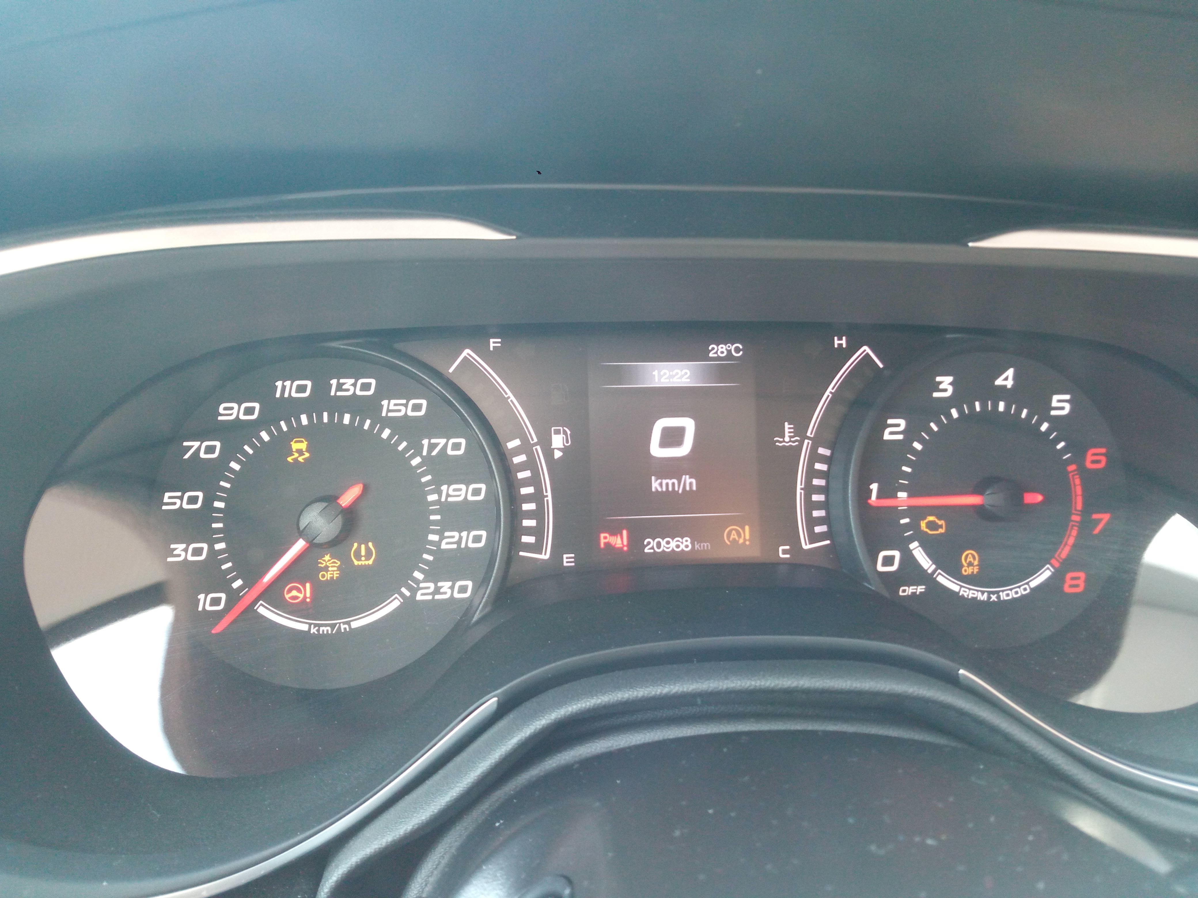

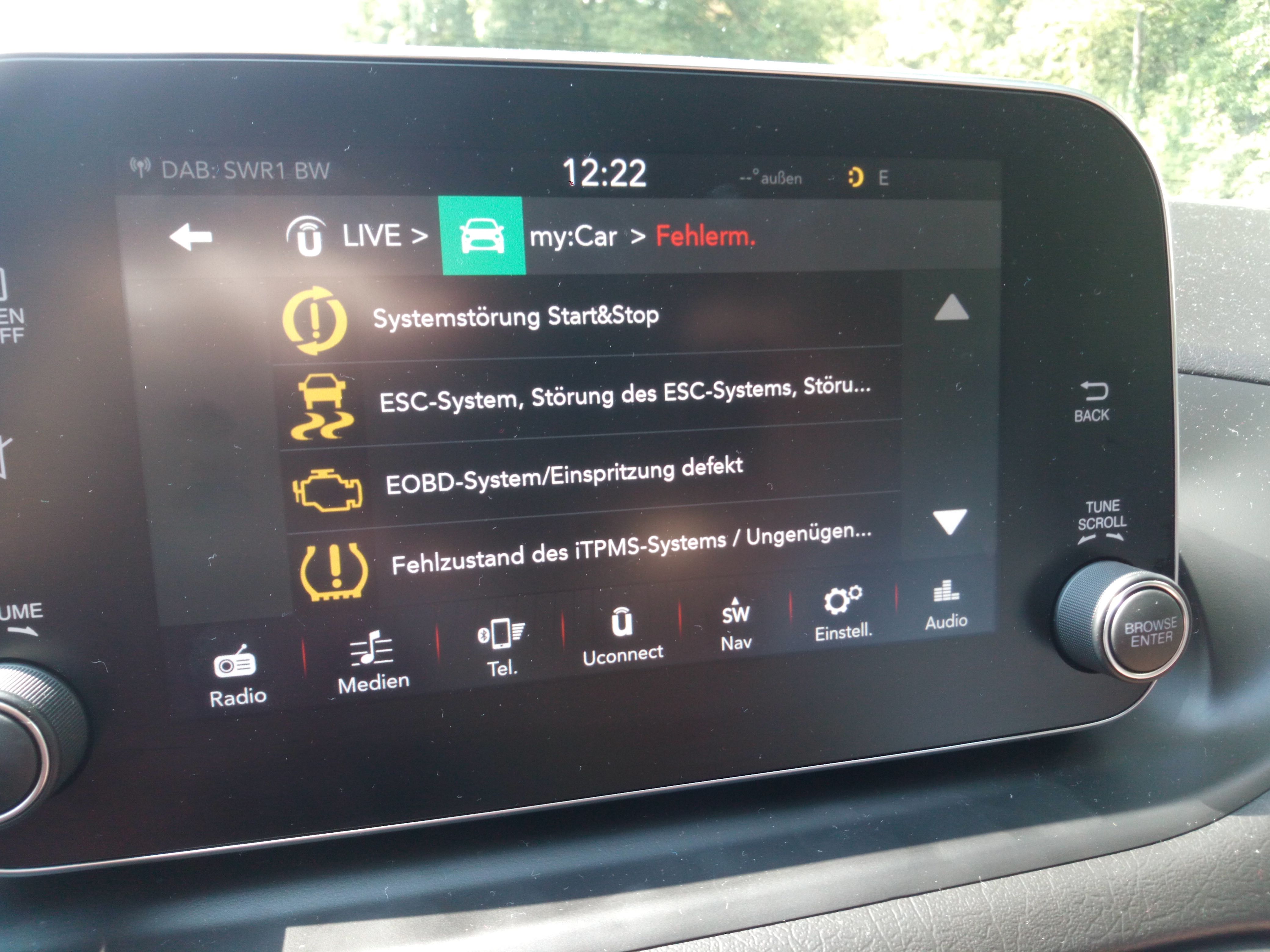

Jetzt hat es auch mich erwischt... Einspritzanlage spinnt?

So, wollte heute wegen meiner Fehlermeldungen (S/S, EKO und Einspritzanlage) zum Freundlichen. Da dieser neben meiner Arbeitsstelle liegt 100km hin, und siehe da, unter`m Fahren verschwanden alle Fehlermeldungen und tauchten nicht wieder auf. Gutes Auto, repariert sich selbst

Nachtrag: werde nä. Woche erneut zum Händler müssen; auf dem Rückweg aus der Bretagne kam 3 x beim Beschleunigen (keine Raserei, normales Losfahren) die Motorkontrollleuchte und der Hinweis auf das Einspritzsystem im Uconnect :-/
Zuvor Höchstgeschwindigkeit 110 km/h (bei Regen in Frankreich auf der Autobahn).Hatte ja eigentlich die Inspektion vor dem Urlaub gemacht, um unbeschwert die lange Strecke zu fahren
Ich hoffe, es reguliert sich wie beim letzten mal
Dein Tipo ist Wasserscheu.....solange die Kontrollleuchte nicht dauernd leuchtet und Du keinen Leistungsverlust hast ist alles gut.....

Hatte auch vor einem Monat während einer normalen Autobahn Fahrt auf einmal die Meldung Einspritzanlage defekt. An der Motorleistung merkte man nichts.
Die Fehlermeldung ging wieder weg während mir die nette Dame vom Uconnect alles mögliche über den Fehler vorgelesen hat.
Ebenso wurde der Fehler auch im Fehlerspeicher eingetragen.Nächsten Tag war ich beim Händler und er hat den Fehler ausgelesen, gelöscht wobei er sagte es kam auch gleichzeitig mit dem Fehler der Einspritzanlage eine Fehler vom AAC Tempomat wobei er nicht sagen konnte welcher der beiden Fehler den anderen Fehler ausgelöst hat.
Auf jeden fall meinte er wenn Fehler Meldungen angezeigt werden, wäre es gut wenn ich vorbeikommen könnte es wird jeder Fehler im Auto Stammblatt vermerkt.
