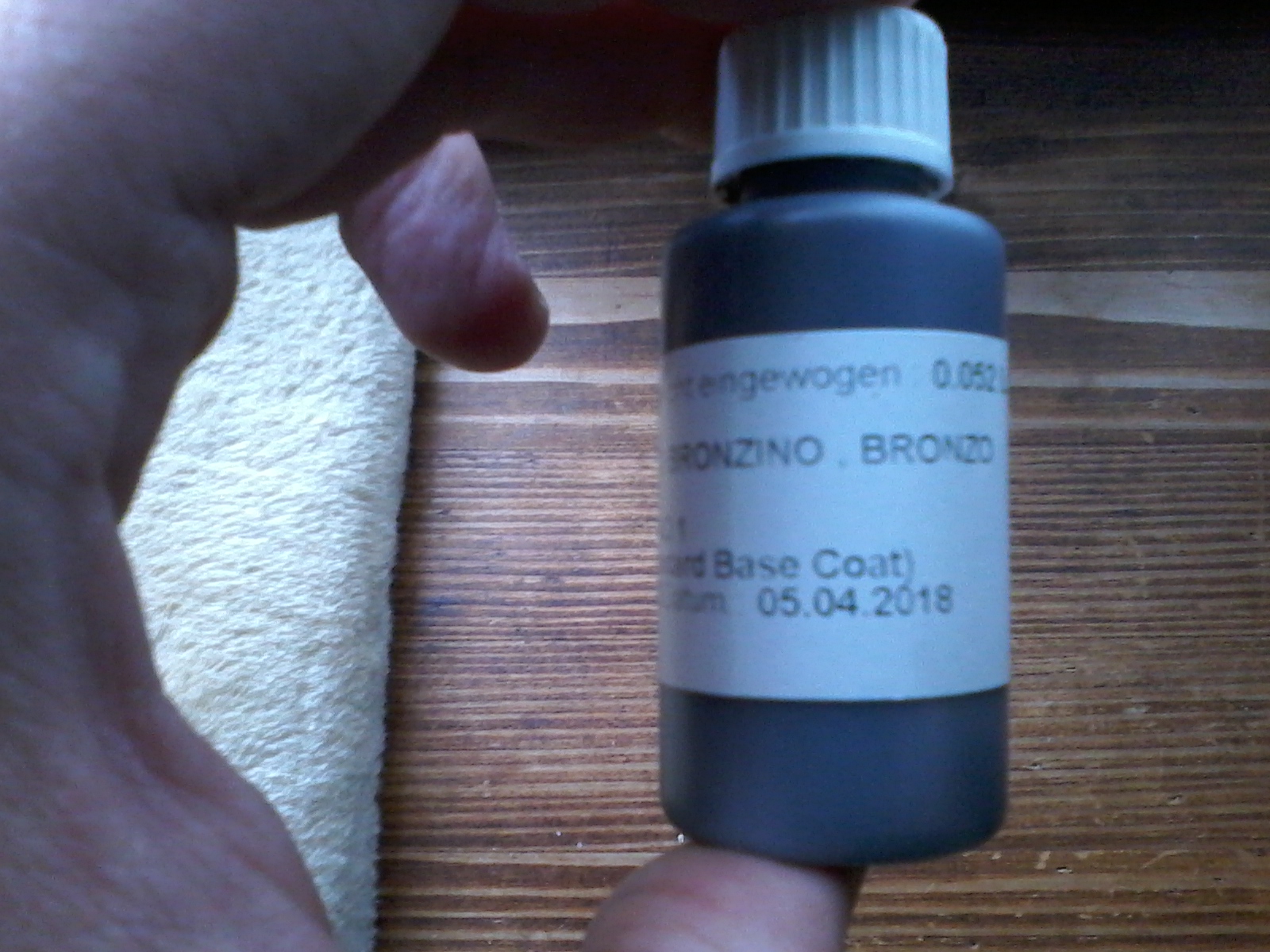

Moin ,
wollt kein neues thema aufmachen daher hier ne frage.
Nun hatte 2019 paar Wochen nach dem Kauf 2 kleine Unfälle in 1ner Straße innerhalb von 5 min.
Stoßstange hinten seitlich Lackschäden,
sowie vorne an der Ecke.
Möchte diese wenn es wärmer wird ausbessern , bzw weg tupfen.
In meiner Fahrertür steht der Farbcode 612/A, beim googeln kommen zu dem Code etliche unterschiedliche Namen raus was mich irritiert. LOL
Wollt zum Lackierer mir den Farbton 2k in einer Spraydose abfüllen lassen und eben in einen behälter sprühen und dann mit einen Zahnstocher die macken füllen danach polieren.
Reicht beim Lackierer der Code oder wollen se noch den Farbnamen?

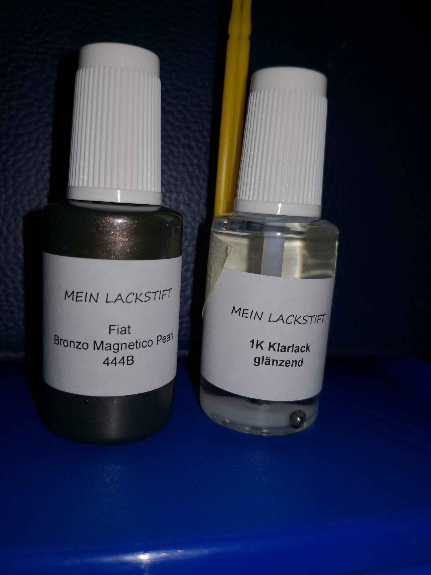

Nein. Original-Lackstifte ab Werk gibt es laut meinem Händler leider nicht mehr. Mein Händler arbeitet mit einem Lackierer zusammen, der den Lack anhand des Farbcodes extra anmischt und dann abfüllt. Ansonsten kann man halt noch bei den einschlägigen Anbietern im Netz bestellen. Ich habe es, so wie Du schreibst, auch gemacht: Direkt vor Ort gesagt, dass das der falsche Farbton ist und das Fläschchen erst gar nicht mitgenommen. So ging das dann solange, bis der richtige Farbton kam.
Da muss ich sagen habe ich Glück gehabt, habe mir bei Amazon ein Fläschchen Lack bestellt um die Kratzer am Schweller von der Türdichtung auszugleichen, das alles ohne Farbcode nur anhand der Bezeichnung Toscana-Grün, der Farbton war genau richtig.
Hiess glaube ich MG Prime...
Guter Tip vom Marcel. Gibts auch direkt bei MG Prime auf deren gut gemachter Website und die bieten auch an, anhand der Fahrgestellnummer die richtige Farbe zu liefern. Aber mein toscanagrüner Tipo hat ja den Farbcode für Stromboli-Grau in der Tür und in den Unterlagen stehen, das kann ich mir dann sparen...

Hab die ersten Kratzer an meinem Tipo. Bei MG Prime Lackstift bestellt in cinema black metallic. Am WE werde ich mal versuchen die Macken zu bearbeiten. Hat jemand Erfahrung damit oder kann Tips geben wie ich ein gutes Ergebnis hinbekomme? Vielen Dank schon mal.

Hab beim Lackierer den Lack mischen für den Spraydose,
beiden Stosstangen bzw Macken mit 2000 Schmirgelpapier angeschliffen.
Nun Spraydose 2 min geschüttelt, mir ein wenig in eine Schale gesprüht und die Macken schön mit Ohrstäbchen ausgefüllt ( ausgetupft ) bei warmen Wetter vor paar Tagen.
Naja , warte noch paar Tage bis Durchgehärtet bei den jetzigen Temperaturen dann schleifen
mit 3000 Papier.
Was mir auffällt ,ist das die Farbe nicht Identisch ist,
sondern viel Heller.
Die Dame meint ist die richtige Mischung,
die auch für Lancia ist .
Umtauschen wird wohl nicht mehr gehen ,ne
Voll den Tipo verschandelt, sind zwar nur relativ kleine machen aber trotzdem.
Echt Käse.

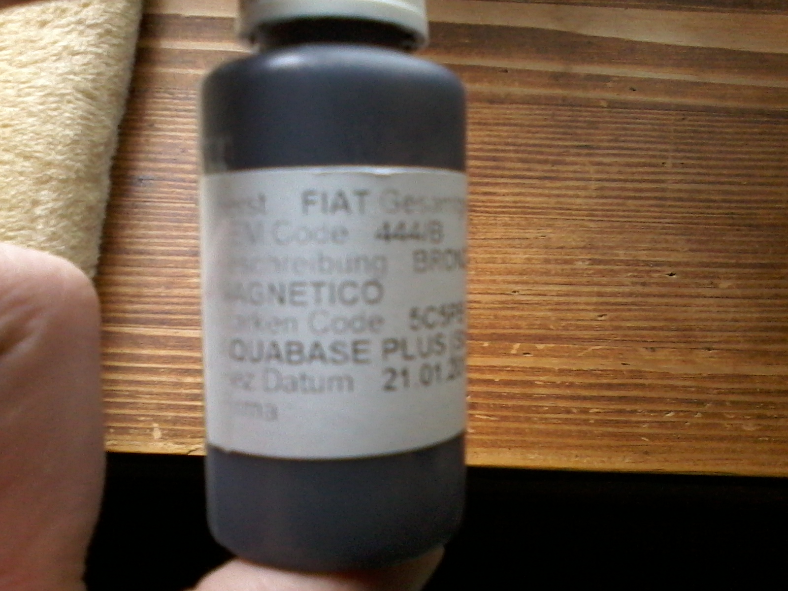

Der Farbcode 612a im Kaufvertrag sowie an der Tür.
Sollte wohl der richtige sein.
Kann, aber muss nicht stimmen. Wie o.g. hab ich im Kaufvertrag und auf dem Türaufkleber die falsche Farbe stehen .
Und da bin ich nicht allein...
Och nö,
Jetzt weiß ich auch warum im Kaufvertrag die Farbe durchgestrichen war.
Wie Mies is dat denn ,
ok bei mir stand magnetico bronze durchgestrichen und mastro grau metallic per Hand geschrieben.
kurios
