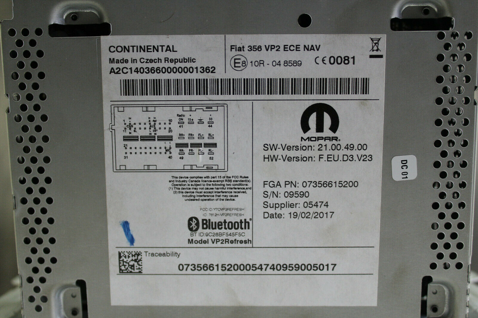

Hallo eine Frage Weiß jemand den Rado Hersteller beim Tipo ? Habe den multijet 01/18 Diesel ? Danke vorab Gruß Raphael
Ich glaube Continental.
Contitech
Continental. Das ist deutsche wertarbeit! Ach ne warte mal.....

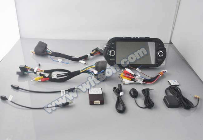

Danke für die info Canbus fehlt wird nachgeliefert. Kann ich meine GPS Antenne weiter nutzen? Habe das Radio verbaut. Mit TOM TOM

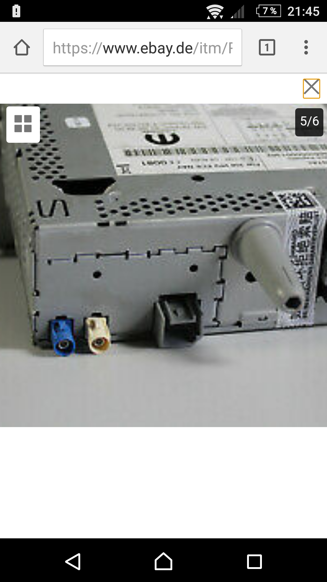

Bei meinem war eine GPS Antenne dabei.Deine müßtest Du aber noch nutzen können.Brauchst aber einen Adapter,weil am Android Radio ist der GPS Anschluss geschraubt.Jedenfalls bei meinem.
Ok welcher Stecker ist die GPS Antenne Grau oder Blau?
blau

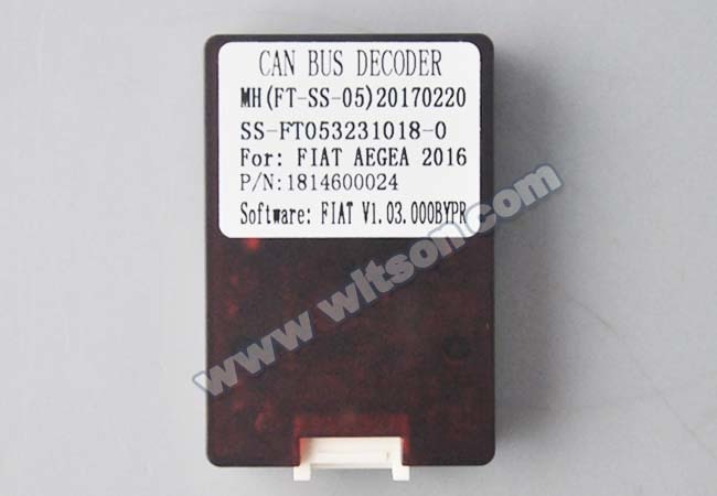

Habe ein Canbus bekommen und das Radio eingebaut nur leider startet das Radio kurz und geht sofort wieder aus, was könnte das sein? wenn ich Zündschloss anmache kurz an und sofort wieder aus.
Also nach langem Googlen und lesen sieht es so aus als ob es für mein Wagen noch kein Can Bus adapter gibt mein Fiat ist Bj 2018 und EZ 2019 deshalb schaltet das Radio sich immer ab.. Nun meine frage gibts eine Alternative? Alle Can Bus gehen nur bis 2017 wäre über etwas Hilfe dankbar habe sogar ein Video gemacht wenn jemand intresse hat sende ich es gerne zu. DANKE.
Wer hat Dir denn das erzählt?Ich habe ein Android-Radio eingebaut und das funktioniert top.Meiner ist von 05/2018 und der Can-Bus Decoder funktioniert tadellos. Hast du denn das Radio richtig mit einem Diagnosegerät in den Can -Bus eingepflegt? Sonst funktioniert das nicht.

Was den Lösungsansatz angeht, kann ich dir nur raten, irgendwie herraus zu bekommen welche can bus Generation der tipo hat. Dafür gibt's dann passende can bus Interface's. In meinen bisherigen autos haben zumindest die von dietz immer funktioniert. Und das auch ohne einpflegen mit examiner und Co.Gesendet von meinem SM-G930F mit Tapatalk
Einfach einbauen und denken das geht ist nicht.Beim Tipo ist das Radio praktisch ein Steuergerät.Und die kommunizieren alle miteinander.Wenn dann eins fehlt weil es eben nicht eingepflegt wurde blinkt der KM stand.(war hier auch schon Thema)Das wäre bei jedem der verbauten Steuergeräte.Jedes neue muß angelernt werden.
