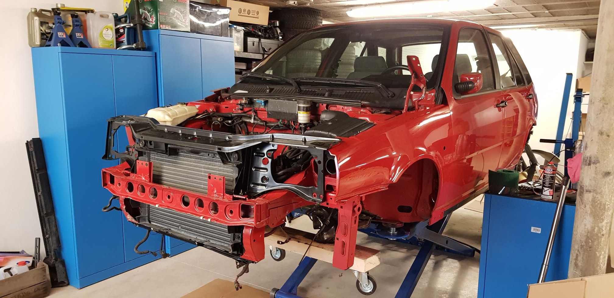

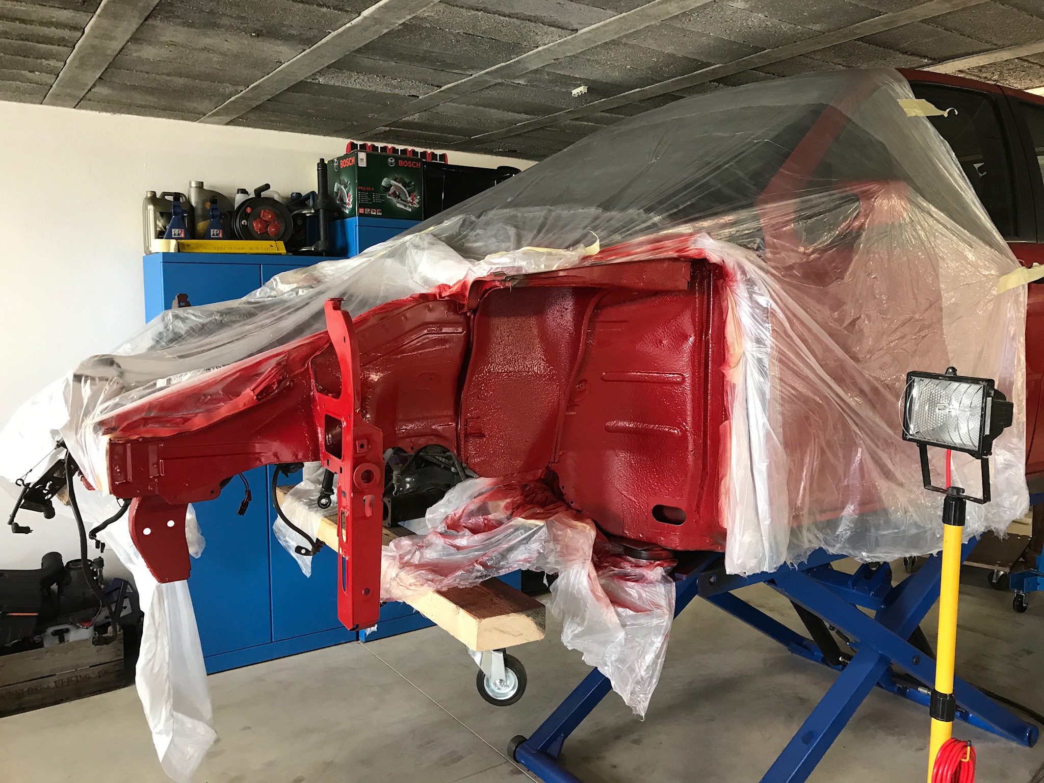

Hier ein aktuelles Foto vom Wiederaufbau...

Heute wurde der letzte Rost behandelt, nun steht dem Wiederaufbau nichts mehr im Wege...
Besser wie neu ist das wohl nicht aber es wird für den Sommereinsatz wohl reichen.
Sobald alles gut trocken ist kommt noch transparentes Wachs zur Versiegelung drauf...

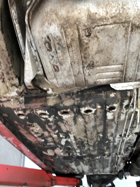

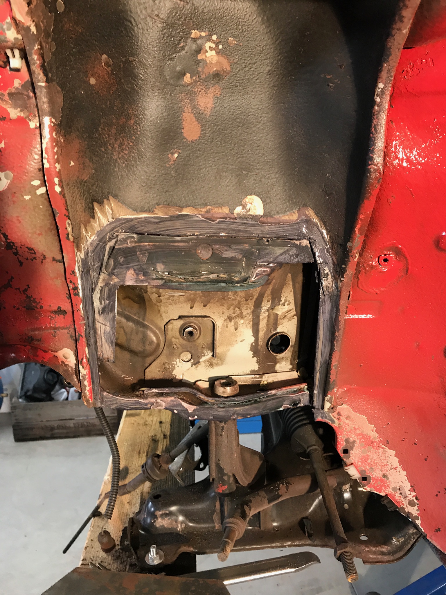

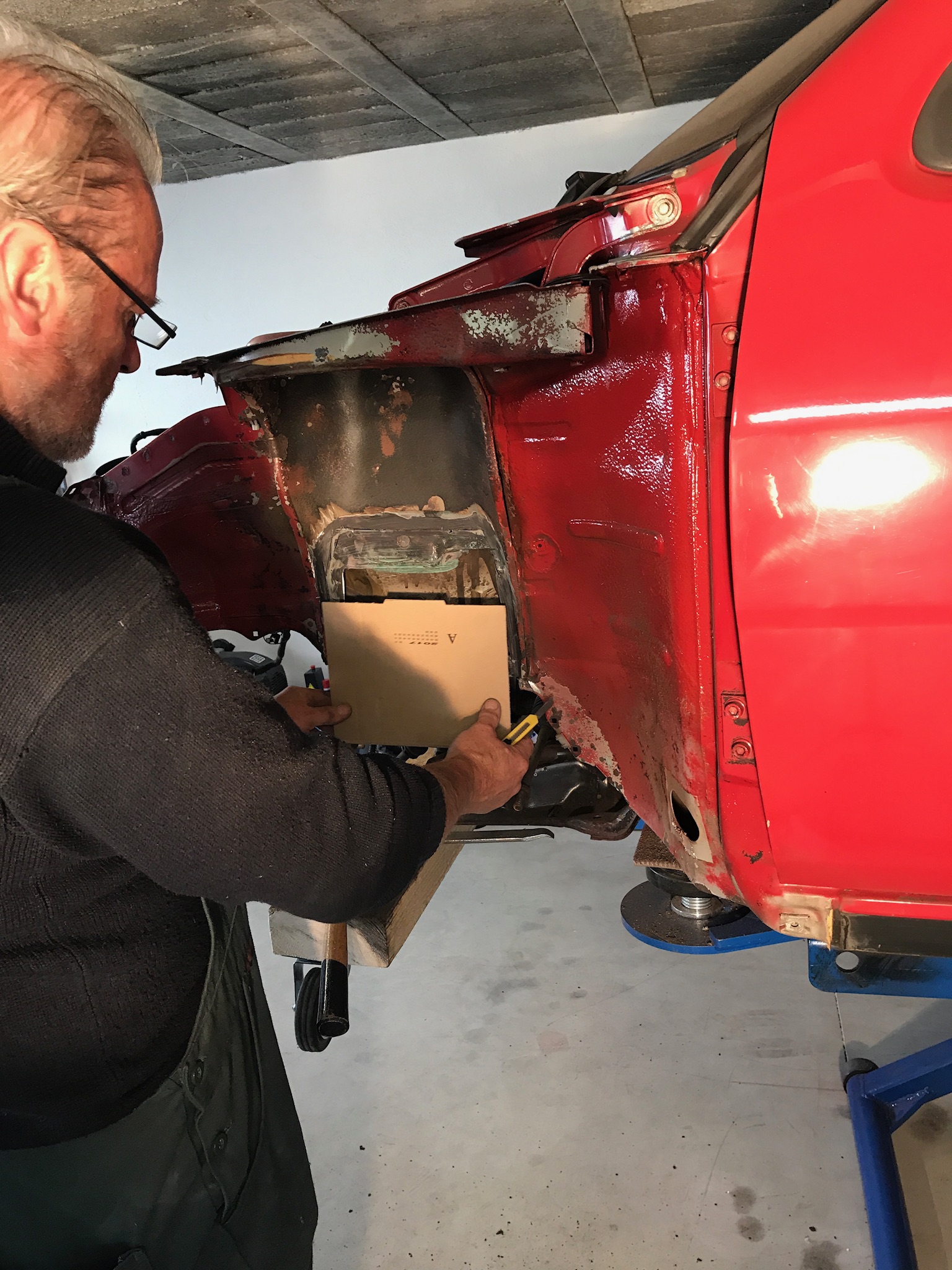

Hi,
Am Tipo sind 3 Stellen welche geschweißt werden müssen.
Jeweils in den beiden vorderen Radkästen und einmal hinten im Radkasten an der Beifahrerseite.
Für den Rest befindet sich das Blech in sehr gutem Zustand, lediglich ein paar Kleinigkeiten und neuer Steinschlagschutz / Unterbodenschutz, dann kann er endlich wieder auf seine Achsen...
Grüße,

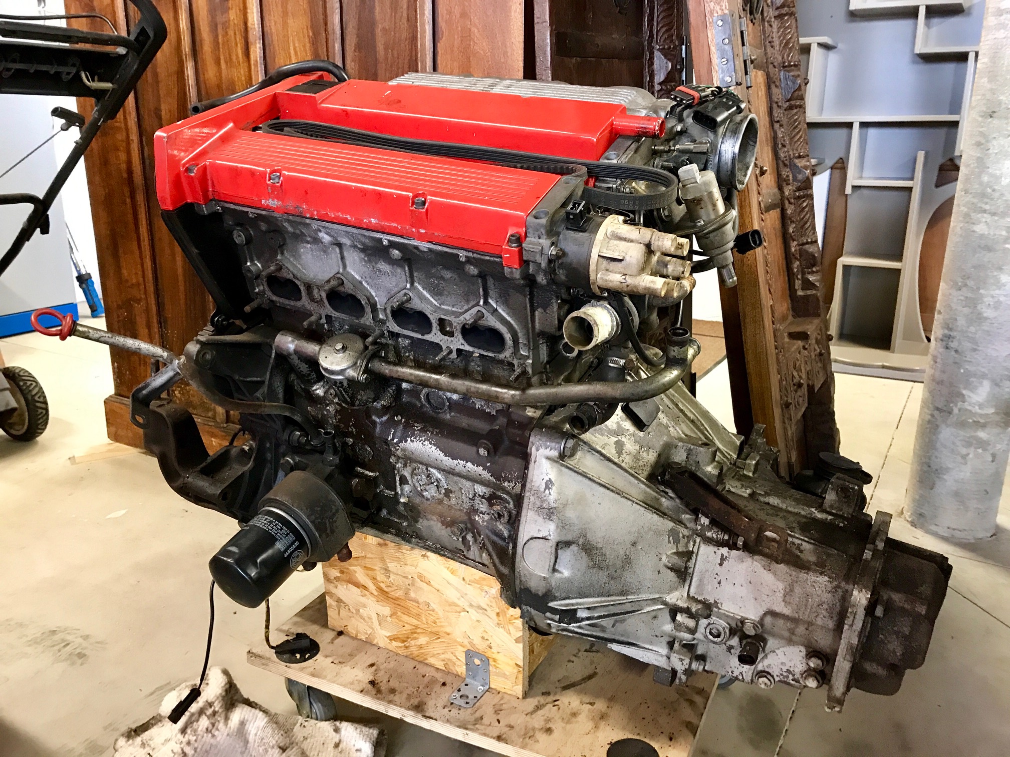

Hallo,
Nach langen Stillstand habe ich mich meinem ehrgeizigen Projekt gestellt und den Motor transportfertig gemacht. Doch als ich die Details klären wollte musste ich erfahren dass es dem Motorbauer krankheitshalber nicht möglich sein wird mich bei meinem Vorhaben zu unterstützen. Da ich jetzt erstmal ein wenig ratlos bin lasse ich den Motor jetzt liegen und kümmere mich erst einmal um die Karosserie.
Letztere wird am 27ten mit Trockeneis gereinigt, Schwerpunkte hierbei sind Chassis sowie Motorraum. Anschliessend geht das Fahrzeug ins Ausland wo es hoffentlich meinen Ansprüchen entsprechend neu lackiert wird...

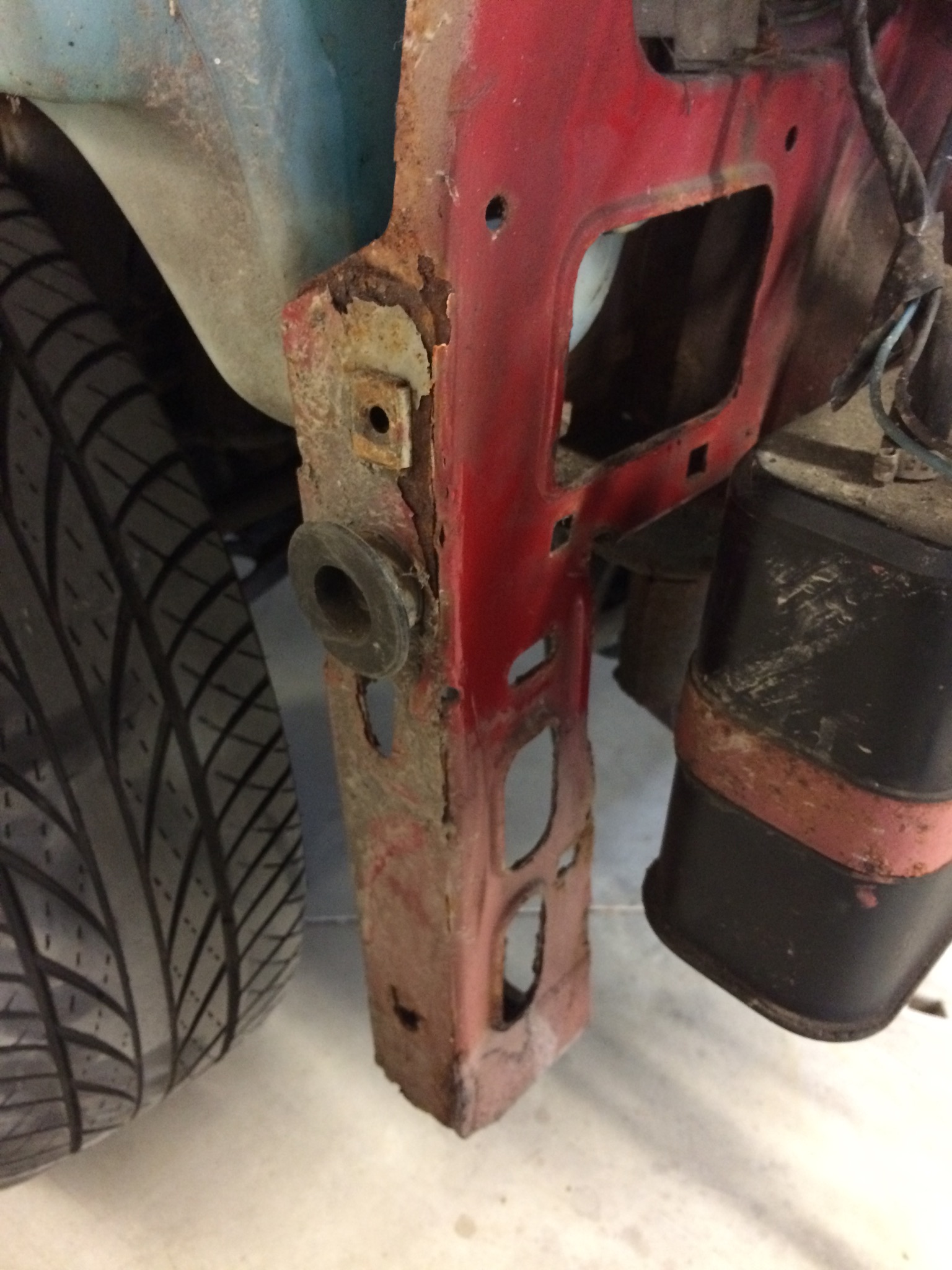

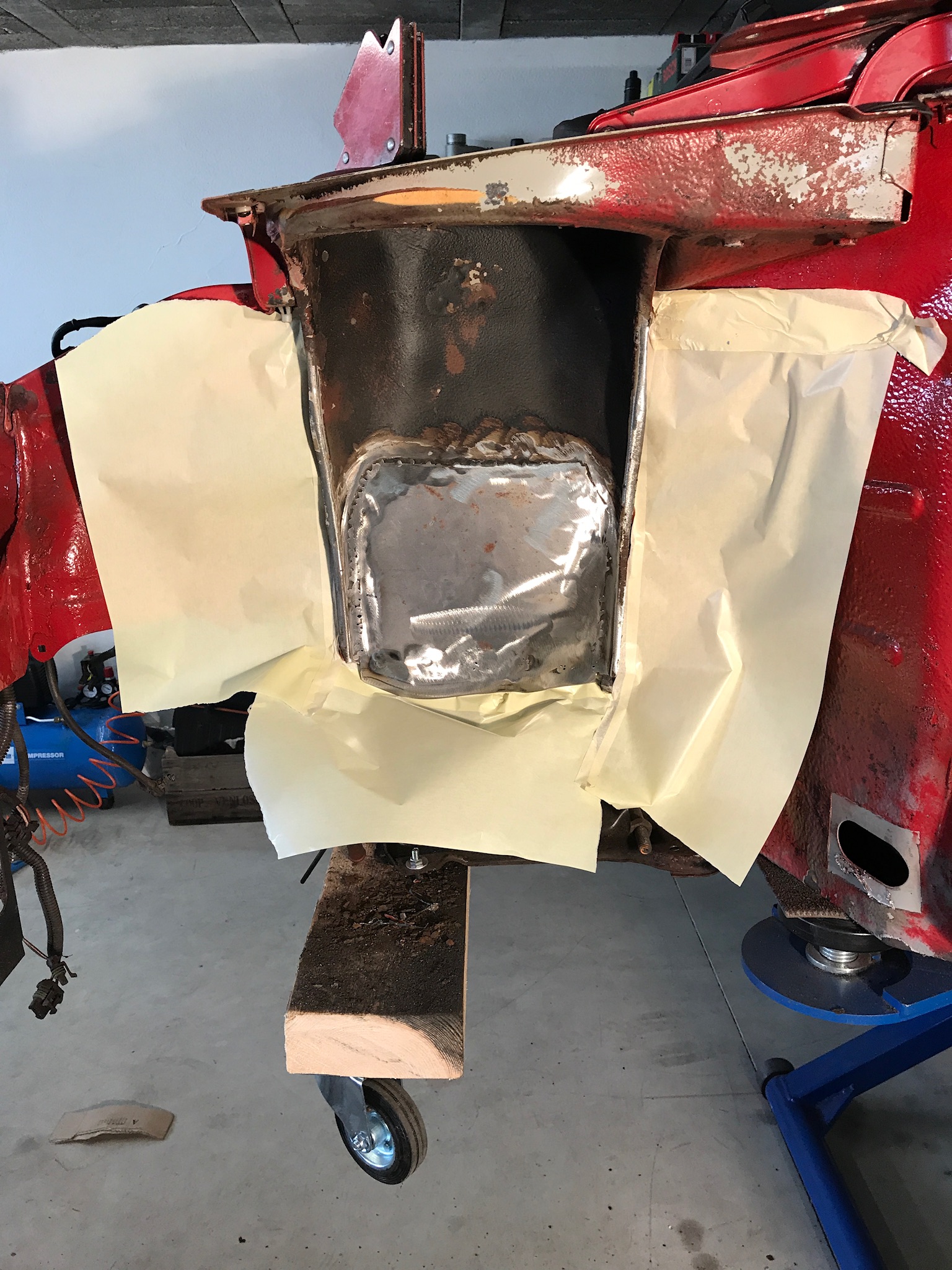

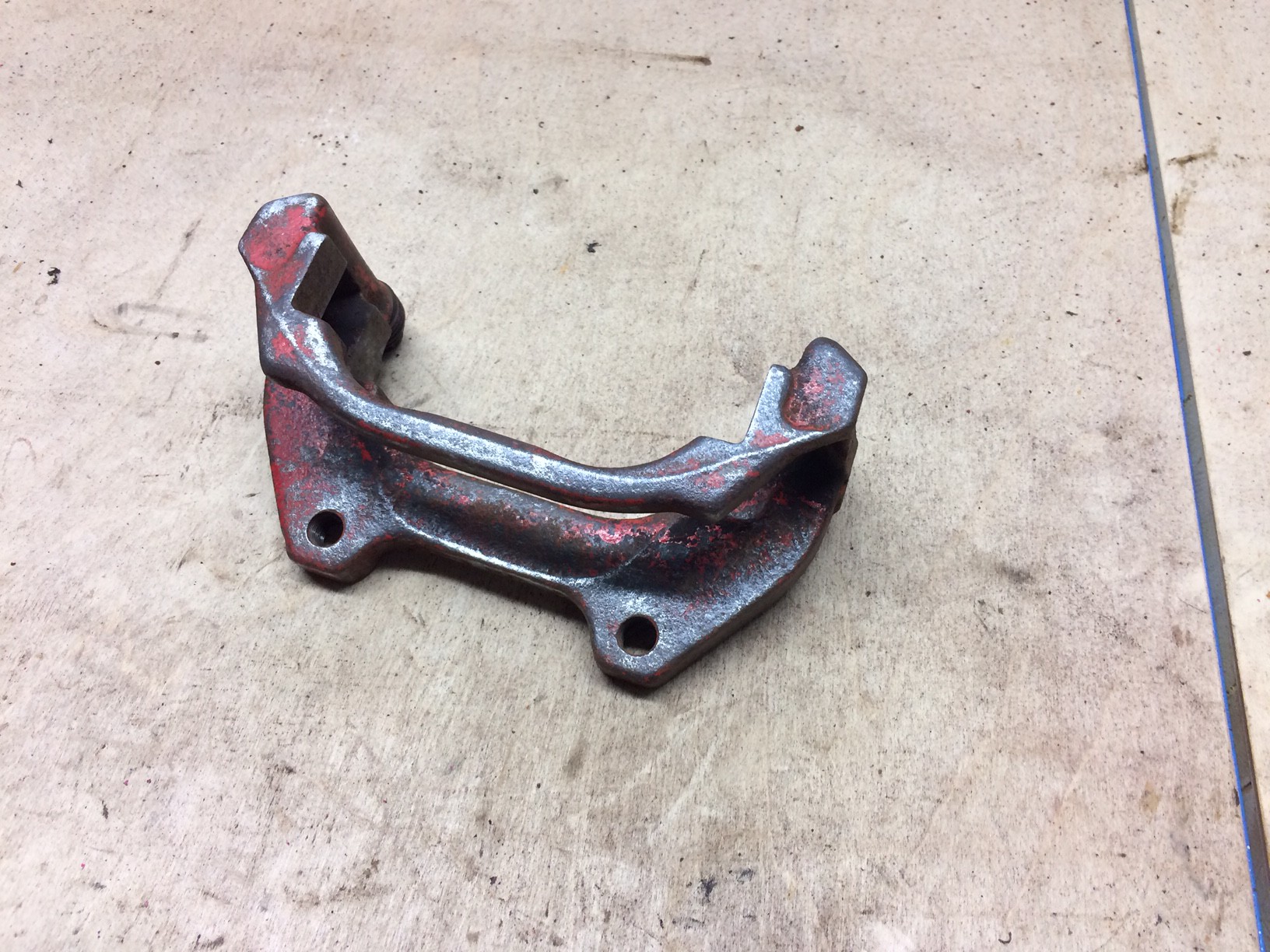

Auf dem dritten Foto kann man die Problemstelle sehen.
Es handelt sich hier um die schlimmste Stelle, durchgerostet ist er nicht aber denkoch ist das so nicht tragbar, bedenkt man den bisherigen Aufwand der betrieben wurde...
Naja, durch die Eigenkonstruktion ist die Karosserie mobil, so konnte ich sie in der Werkstatt beiseite rücken und kann das Auto auch im Frühjahr rausdrücken um eine Grundreinigung durchzuführen

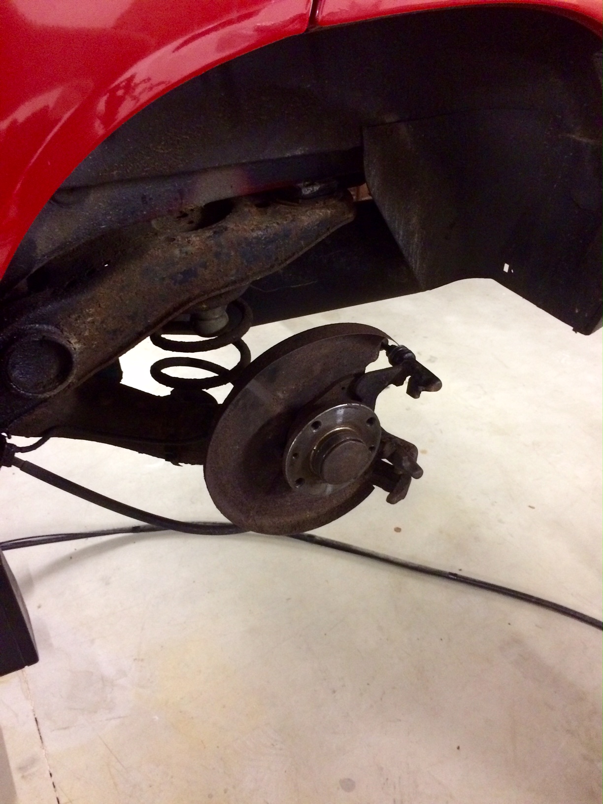

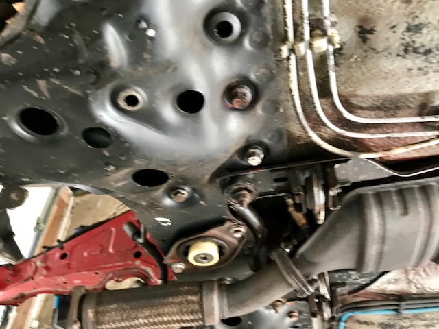

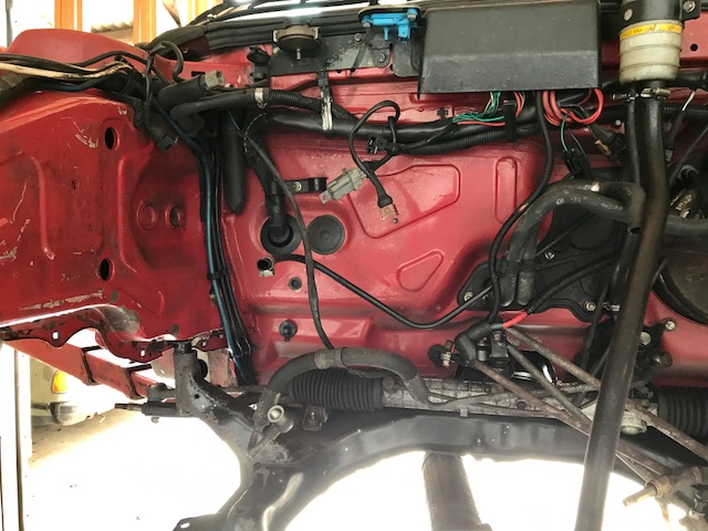

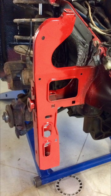

Hallo,
Es hat sich einiges getan die letzte Zeit... Die unzumutbaren Roststellen wurden entfernt, der Wagen ist immer noch nicht neu, hat aber jetzt einen guten Allgemeinzustand. Flugrost am Fahrwerk ist immer noch ein Thema, ich denke aber dass das so bleibt, will ihn ja auch noch fahren können. Durchgerostet ist aber nichts mehr. Ledigilich die Aufnahmepunkte des Wagenheebers müssen noch einmal gereinigt und lackiert werden, das ist aber erst später ein Thema.
Ein paar Bilder zeigen den Fortschritt...

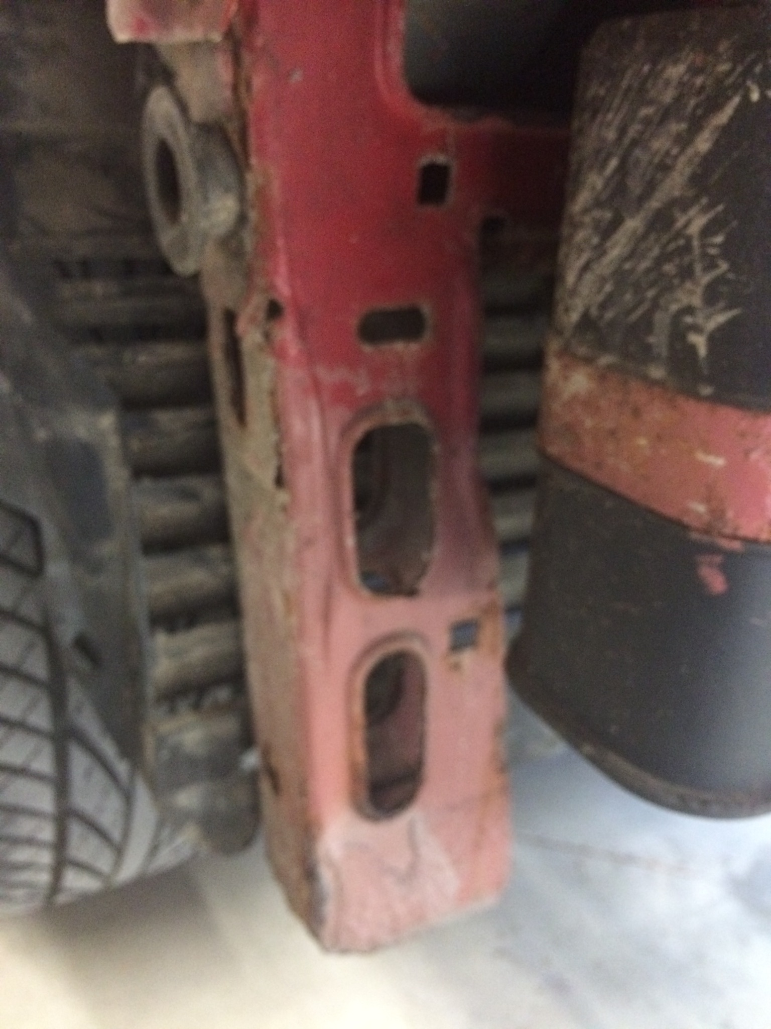

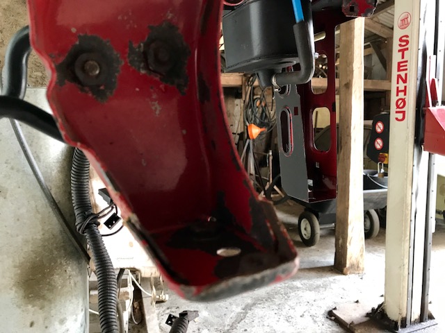

Träger am Anfang des Projekts:
Träger jetzt:
Neu gemacht wurden ebenfalls, die Batteriehalterung sowie der Träger für den Kühler, hier wurden allerdings die bestehenden Teile gereinigt, grundiert und lackiert...

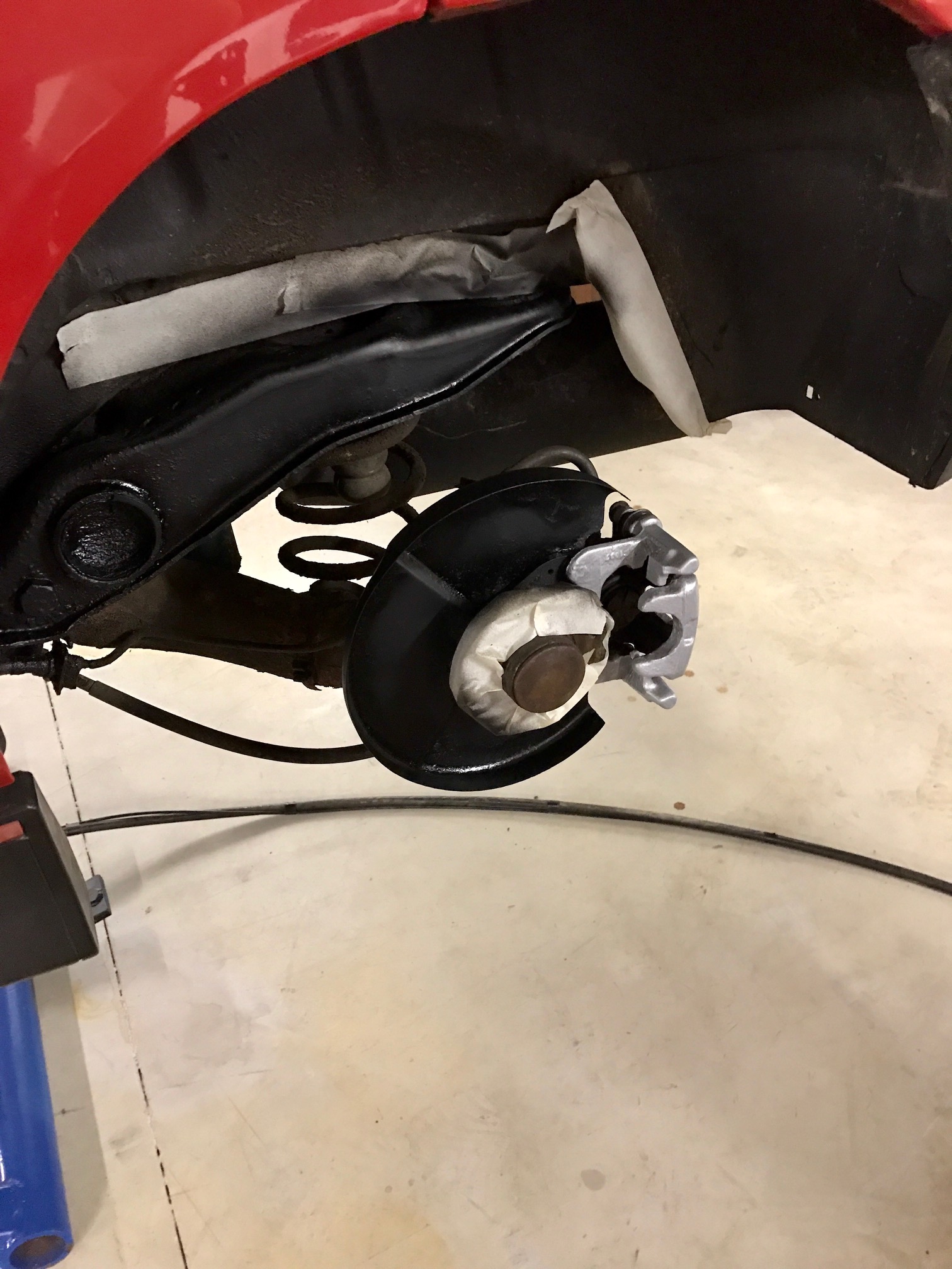

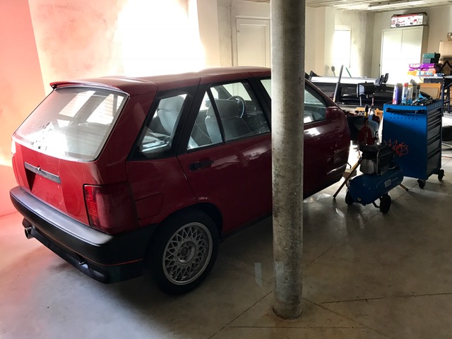

Der Wagen steht zur Zeit so auf der Bühne, nun werden alle Fahrwerk und Bremskomponenten erneuert und dann kommt er wieder auf die Räder... Die Intensivreinigung des Motorraums inklusive der eventuellen Erneuerung von Kontakten steht jetzt an erster Stelle...

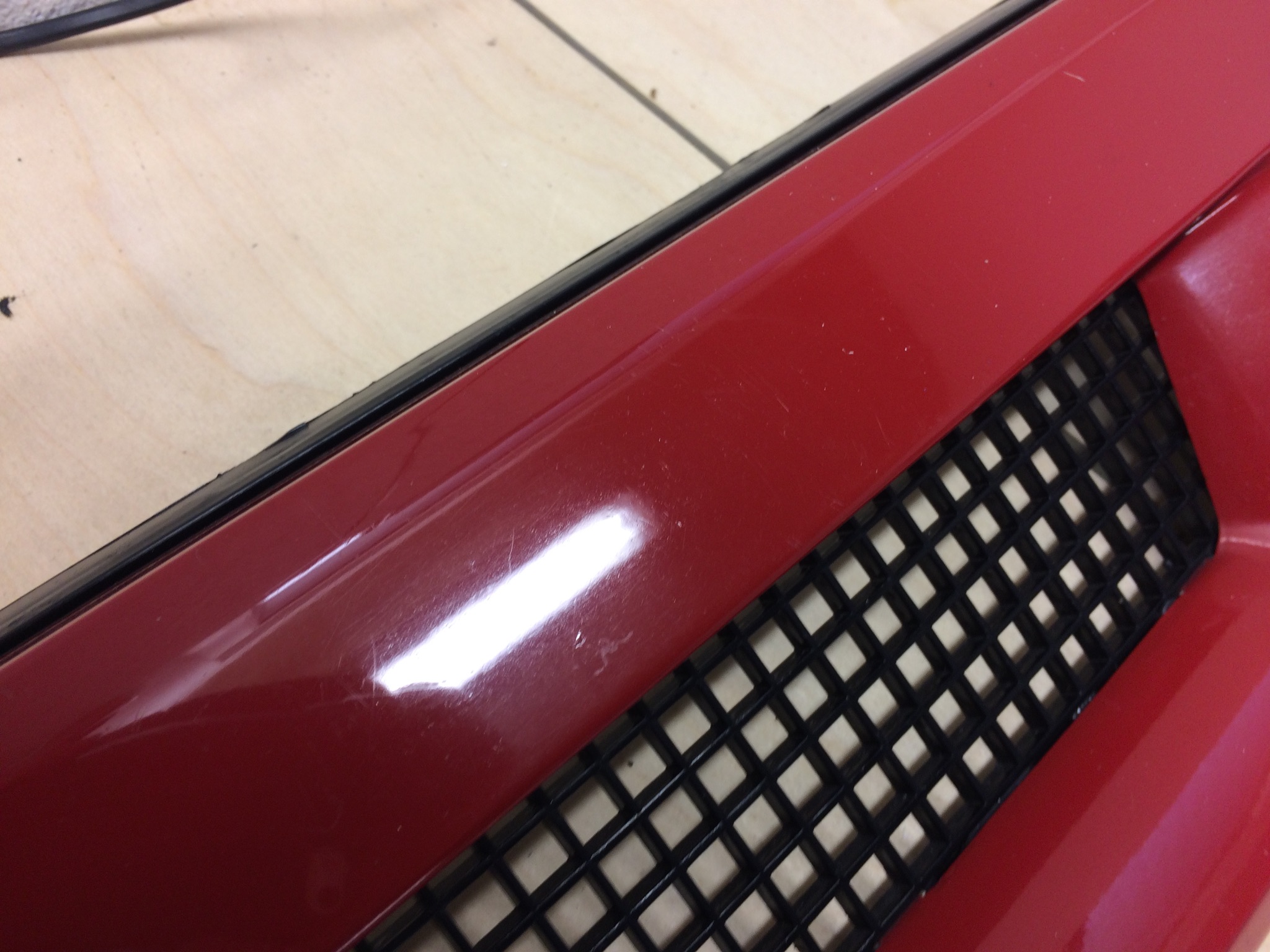

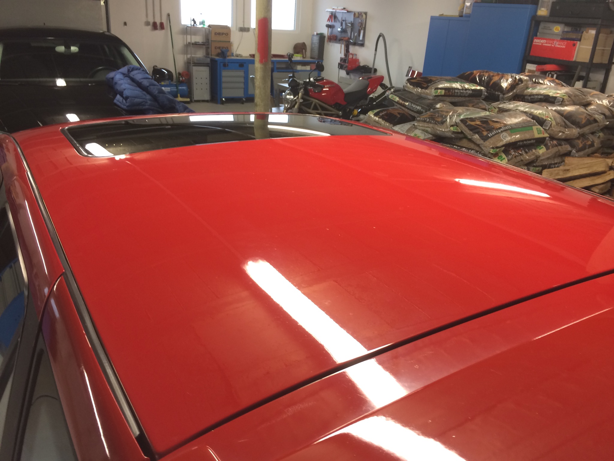

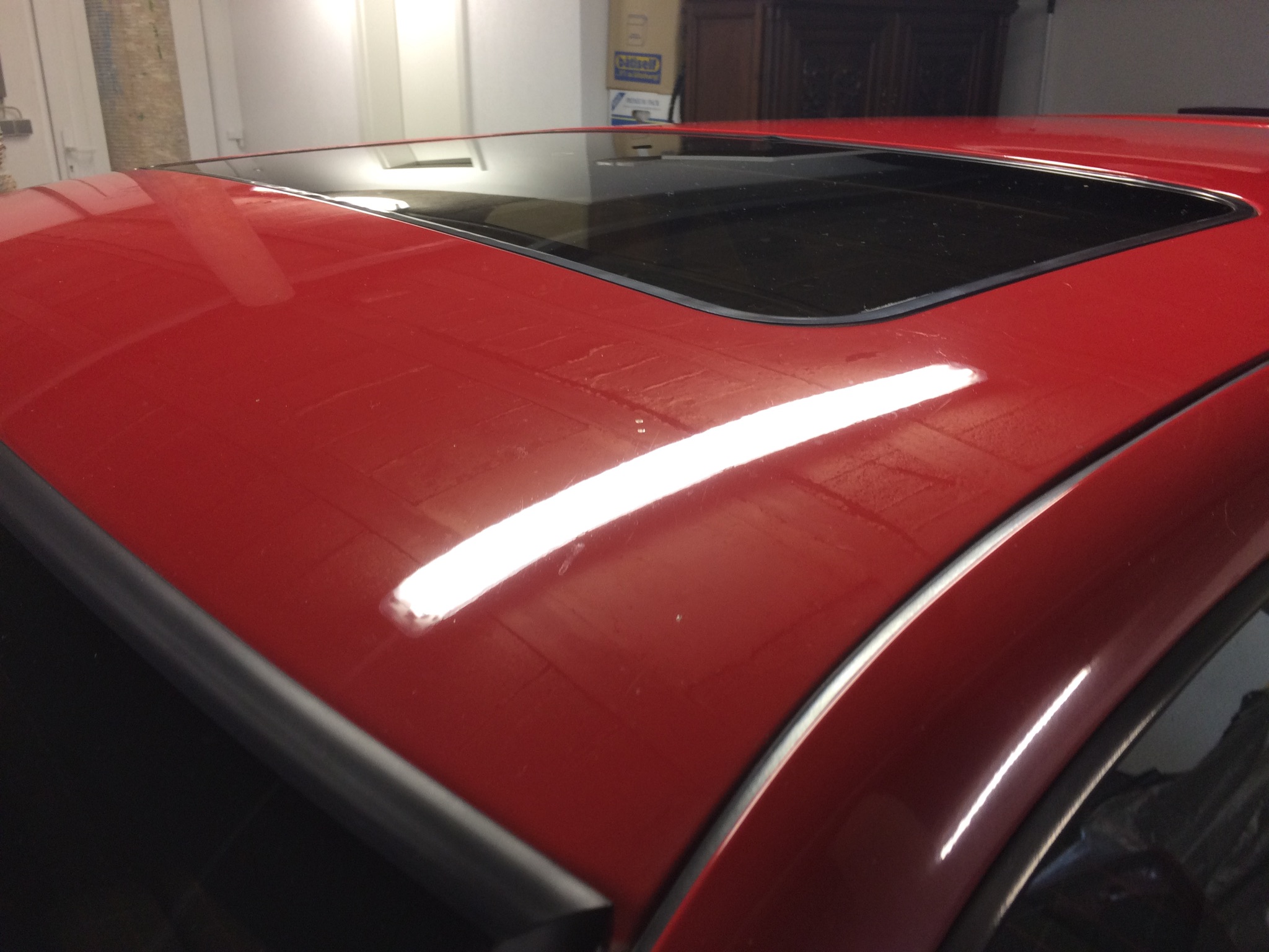

Ausserdem bin ich mir wegen der Lackierung noch im Unklaren, auch wenns noch nicht so weit ist. Der Erstlack hat ohne Zweifel einige Mängel, steht aber noch sehr satt da. Vielleicht bleibt er so und ich lass die Beulen mittels Smartrepair richten... Allerdings werden die zwei vorderen Kotflügel zwangsläufig neu gemacht, denke ich...
Hier mal ein paar Fotos vom polierten O-Lack unter Neon Licht...

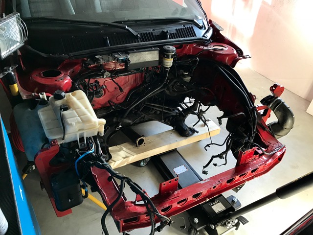

Hallo,
Langsam komm ich weiter, es scheint in der Tat so als ob, bis auf die Innenkotflügel, der Rost keine erwähnenswerten Angriffsflächen gefunden hat. Da letztere aber teilweise geschweißt sind muss ich auf die Hilfe eines Kollegen zurückgreifen, zuerst jedoch gilt es die Fahrerseite ebenfalls zu entkernen und alles soweit gründlich zu reinigen! Ausserdem
Werde ich den Tipo mit einem Ölkühker ausstatten, auch hier bewegen wir uns abseits des Originals, da aber der serienmässig verbaute Wärmetauscher das Öl nicht kühlen kann muss Abhilfe geschaffen werden!Sonst gibt es bislang keine nennenswerten Entdeckungen zu machen, bis auf die oben bereits erwähnte gute Substanz und die Erkenntnis, dass ich dann doch etwas zum Perfektionismus tendiere und dabei bin alle Schrauben zu vermessen um sie gegen solche aus Edelstahl zu ersetzen...

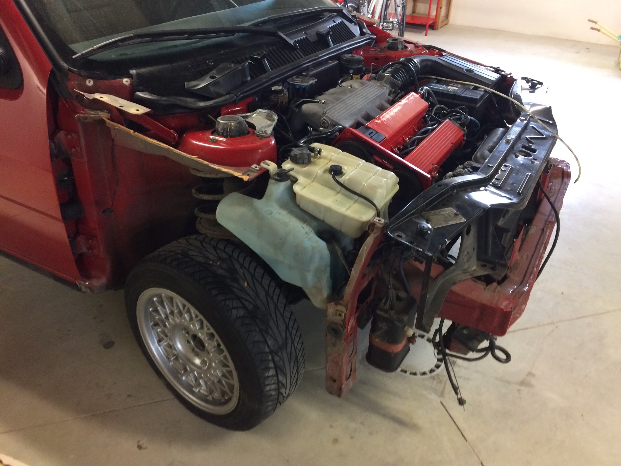

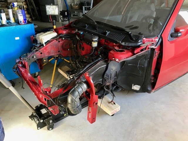

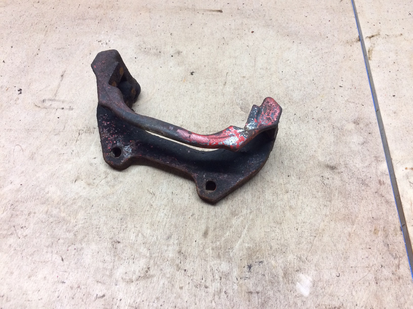

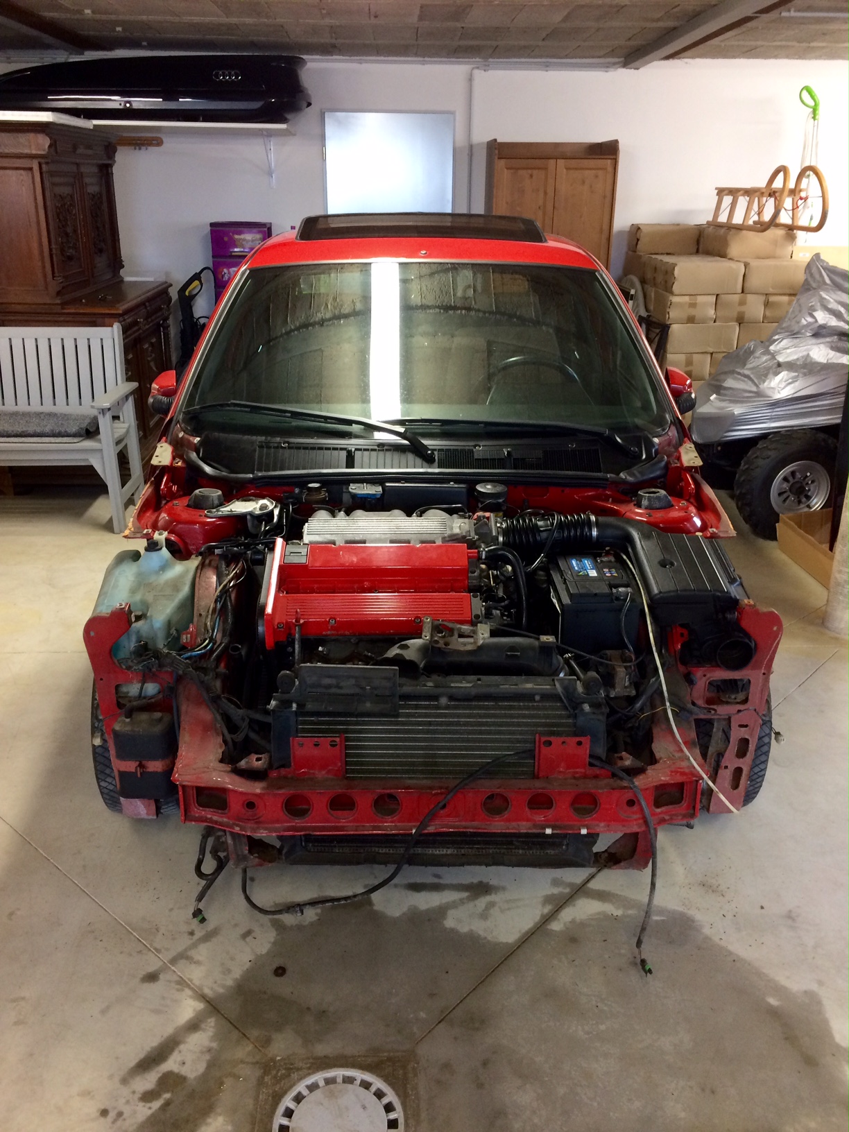

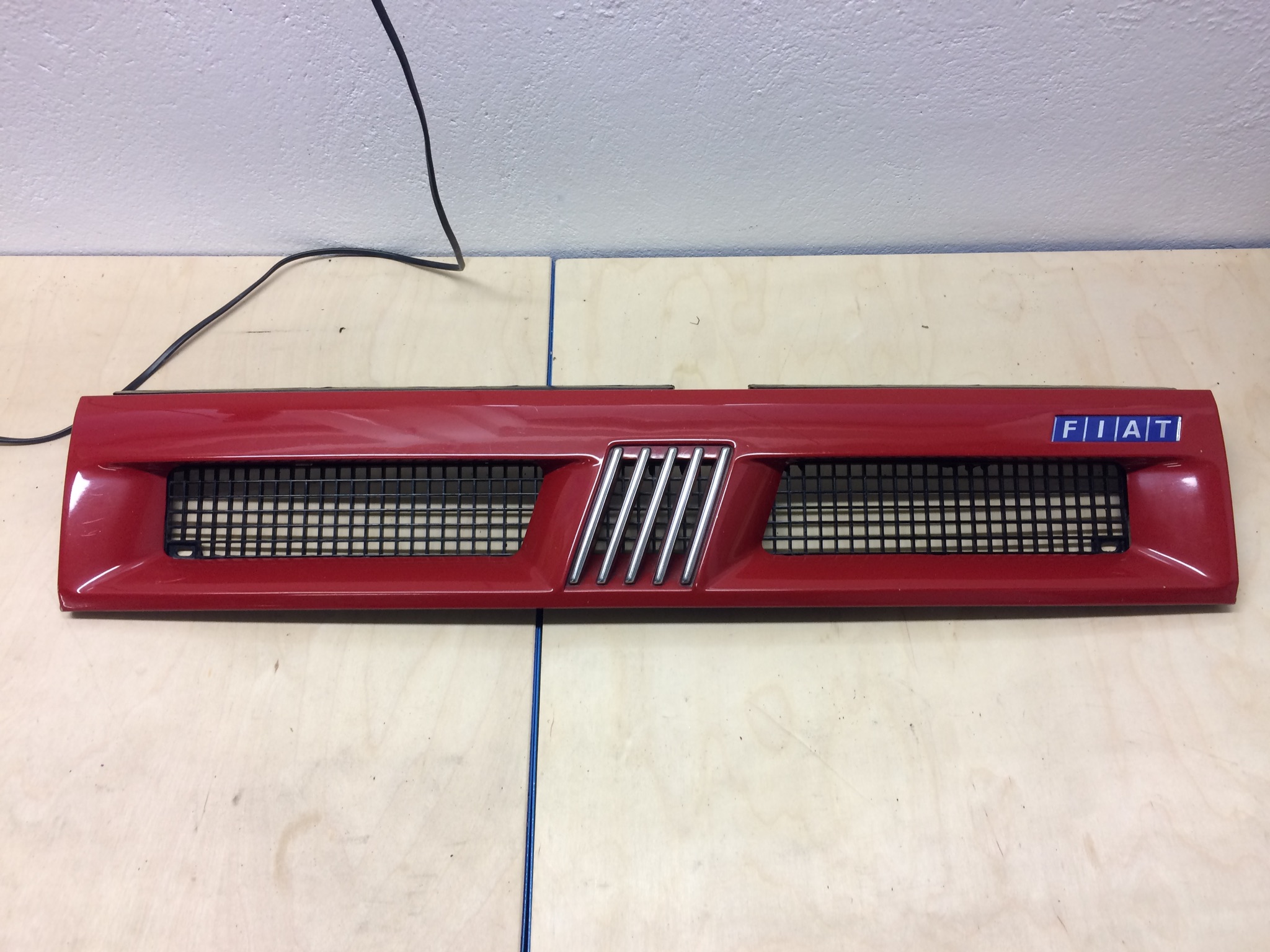

Nabend,
Nachdem ich endlich die Werkstatt / Garage in Ordnung gebracht habe ging es heute noch kurz an die Demontage der Tipo-Front.
Leider sind die Innenkotflügel von der Substanz her schlechter als gedacht. Es müssen also neue bestellt werden. Gott sei Dank sind die Teile lieferbar, und das sogar recht günstig... Trotzdem wollte ich die vorhandenen Teile sandstrahlen und neu grundieren / lackieren. Aber wenn ich hier sandstrahle bin ich durch!
Hier die ersten Bilder:
Schönen Abend,
Tom
