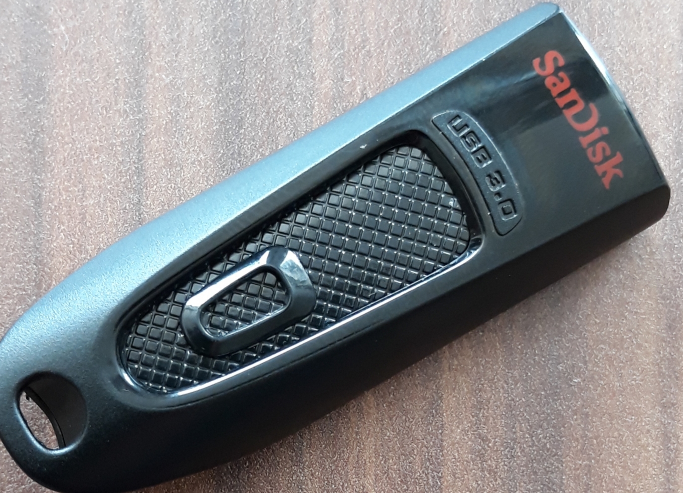

Da ich schon an mir selber gezweifelt habe ,insg.4 Usb Sticks in sämtlicher formation probiert habe,war das Lesen hier im Forum sehr hilfreich.
thank you ![]()
Beiträge von Tipo Driver
Der hat bei mir auch funktioniert. Ist der kleine oder?
das Navi scheint eine echte Zicke zu sein ,und läst nicht jeden ran
melde Vollzug
Rätsels Lösung ,Stick No.5
SanDisk ultra 32Gb 1h35
Fat 32 -

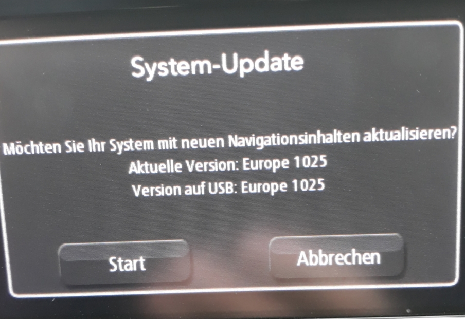

Heute einen Neuen Stick- Intenso 2.0 16gb- gekauft
Ausprobiert und nach 10 min sagt das Radio, das die Karte auf dem Stick( 1025 ) älter ist als auf dem Navi
und das kein Stick drinn ist
Der Fiat Händler hat von Navi Update keine Ahnung
Noch jemand einen Tipp?
Usb 2.0 /3.0 16/32gb vorhanden
Langsam/ Schnell formatiert Fat32 alles schon durch. -
du hast doch schon die aktuellste 1025er Version drauf!Lesen was auf dem Display steht!
"Aktuelle Version" = die auf deinem Navi installierte Version!
"Version auf USB" = selbsterklärend!
1025 wollte ich aufspielen,
die alte Karte war von Jahr 2015.
Warum er Abkackt und denoch anzeigt das die Karte drauf ist
Gestern wollte ich 1020 aufspielen lag schon eine weile rum ,nach abbruch stand auch wollen sie 1020 durch 1020 ersätzen,
dann habe ich gesehen das 1025 verfügbar ist,
und nach abbruch stand wollen sie 1025 durch 1025 ersätzen. -
