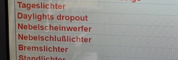

Was hast du dazu im Menü alles geändert? Dieses Dropout auch?
Das Fiat Logo bleibt auch weg im Kombiinstrument, wenn man das Abarth Logo aktiviert? Bleibt es dann einfach schwarz?
Und die Sache mit dem abschaltbaren Tagfahrlicht geht auch nicht. Wo müsste dann das Menü sein?
sag mal, warum geht komfort Fenster und Tagfahrlicht Drop nicht obwohl jetzt alles geklappt hat. Proxi usw hat alles funktioniert. Muss ich die Batterie mal abklemmen?
