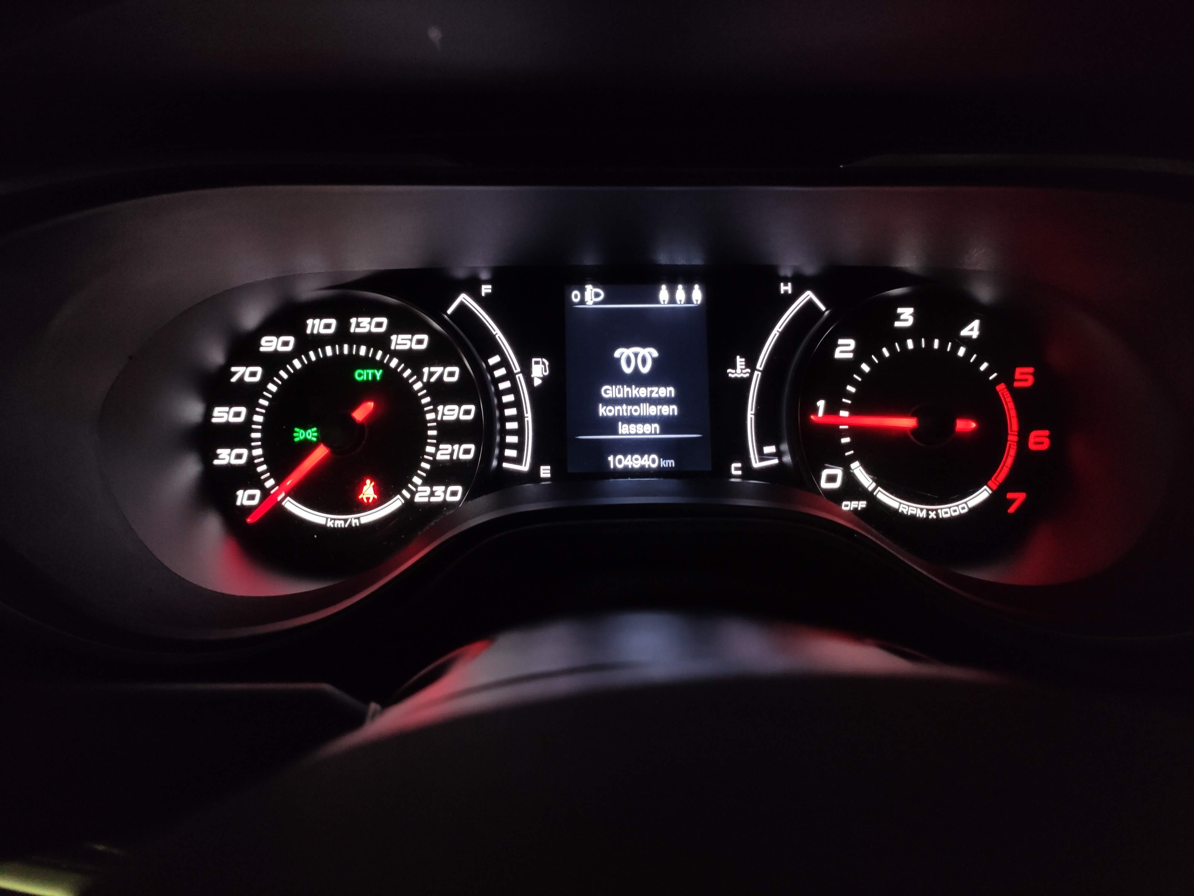

Also um das mal klar zu stellen, eine glühkerze ist kein verschleißteil. Was soll daran verschleißen? Dann wäre der zigarettenanzünder auch eins, das prinzip ist dasselbe. Wenn die innerhalb der garantiezeit kaputt geht, dann wird die auch ersetzt. Dann aber auch nur die eine. Es sollte ja aber auch erstmal herausgefunden werden ob es überhaupt die kerze ist. Viellei ist der stecker kaputt? Viellei war der marder drin? Viellei ist das kerzensteuergerät kaputt? Viellei ist die batterie kaputt?
Ich find es auch reichlich opzimistisch zu sagen wie kann denn nach 100.000km ne glühkerze kaputt gehen. Da kann man genauso fragen warum nach 50k ne koppelstange kommt oder nach nicht mal 1000 n neuer motor fällig ist. Das ist alles massenware und kann halt auch einfach mal kaputz gehen. Deswegen ist es noch lang nicht schlecht oder minderwertig.
Lass erstmal alles durchprüfen, oft ist es nur ne kleinigkeit. Und wenn es doch die kerze wird, dann vorher die kiste ordentlich heiß fahren und dann erst die kerze heraus holen.Glühkerzen sind Verschlussteile, google mal dann siehst du es. Es steht überall so.
und nein es liegt nicht an die Batterie oder am Steuergerät, dies hat mir der Mechaniker versichert. (wurde geprüft)
Er hatte mir gesagt heiss fahren ist ein muss! -
ich werde alle 4 tauschen und dann ist wieder gut, sind nicht teuer und nach 100k km dürfen sie auch mal kaputt gehen... verschleissteile...
soviel ich weiss stamm der 1.6 mjt vom 1.9jtd (alfa zbs) die haben ja bis zu 500k km gemacht und waren robust.. mal schauen wie der 1.6 sich so verhält.Ich sehe dies nicht tragisch mit den Glühkerzen, dachte aber ich mache da mal ein eintrag ins Forum

Hallöchen
Heute morgen hatte ich eine Meldung im Bordcompulter, dass eine Glühkerze def. war bzw "kontrollieren lassen"
Gilt nur für die Diesel-Motoren, Benziner haben keineFehler ausgelesen und tadaa im Zylinder 2 ist die Glühkerze def.
Werde sie jetzt alle 4 austauschen in der Hoffnung das sie nicht zugesetzt sind...
Wenn man bei den Autodoktoren sieht(Youtube)... dann bekommt man schon etwas angst über.
habe knapp 105'000km gefahren.Wie sieht es bei euch aus mit den Glühkerzen?
im Anhang noch die Meldung
lg Marco
