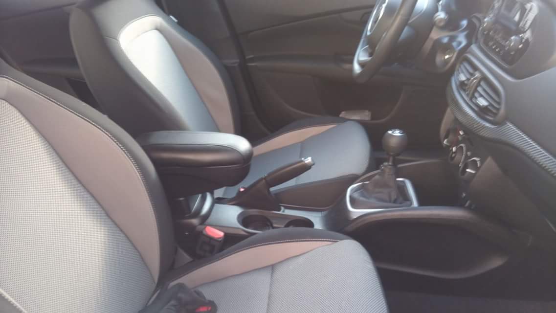

Ich hab meine hier bestellt.
http://www.autokm.de/shop/?267…po-2015--modell-armcik-s1
Lieferzeit 2 Tage.
Am Anfang war ich skeptisch aber wenn das Teil verschraubt hält die Armlehne Bombenfest.
