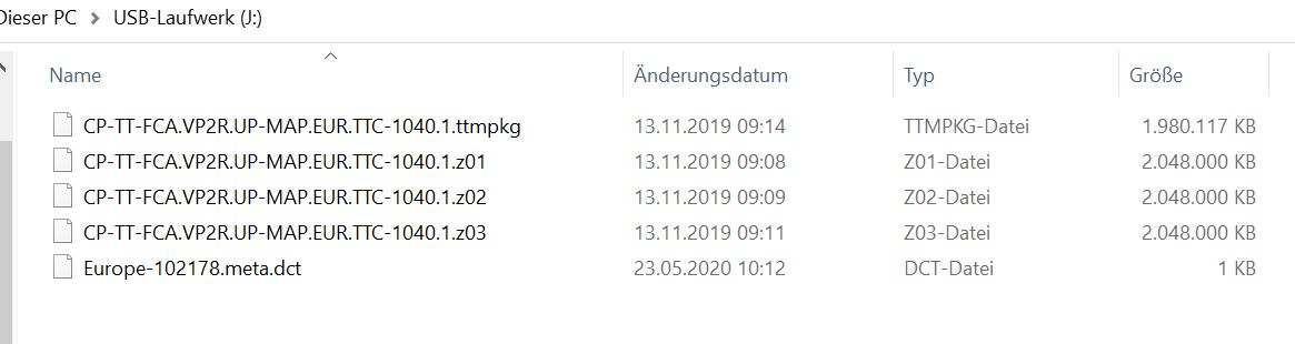

Bei mir wird auch nur eine Zahlenfolge angezeigt, siehe Bilder aus dem erst post.

Du sagst, wenn die Karten zu alt sind, soll ich erst 1040 nehmen.
1040 ist hier verklinkt: Link
Muss ich dann auch die Lizenz von 1040 nehmen oder die aktuelle Lizenz von der 1045 von hier: LinkSorry das ich so detailliert Frage... Aber ich will nichts kaputt machen.
Ja, bei beiden links sind unterschiedliche Lizenzen, die werden beide, passend zum Update, benötigt.

Wenn die Karten zu alt sind aber erst Version 1040 und dann erst 1045 aufspielen.

Lade die Dateien von
chipo608herunter, entpacken und kopiere sie auf den USB Stick incl. Lizenz, beim Einstecken fragt das NAVI dann ob es ein Update machen soll.
Siehe auch post 24!
Wenn die Karten zu alt sind aber erst Version 1040 und dann erst 1045 aufspielen, sind beide hier im thread vorhanden, ein bisschen Geduld ist dann auch von Nöten.
