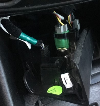

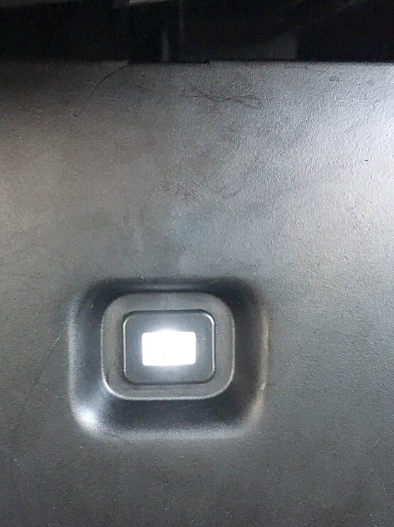

Sehr gerne doch! Ich habe jetzt natürlich auch mal von unten einen Blick auf die Bedienelemente der Lüftung werfen können. Erstens befindet sich da eine kleine Beleuchtung für das Ablagefach, die ich gestern dadurch erst wahrgenommen habe.
Wie man sieht wurde da von Werk aus schon eine weiße LED verwendet. Ach ja und die Beleuchtung der Lüftungsbedienelemente scheint auch weiß zu sein so weit ich das erhaschen konnte. Also ist bei denen so wie elygen geschrieben hatte wohl eine rote Folie oder roter Lack verwendet worden.

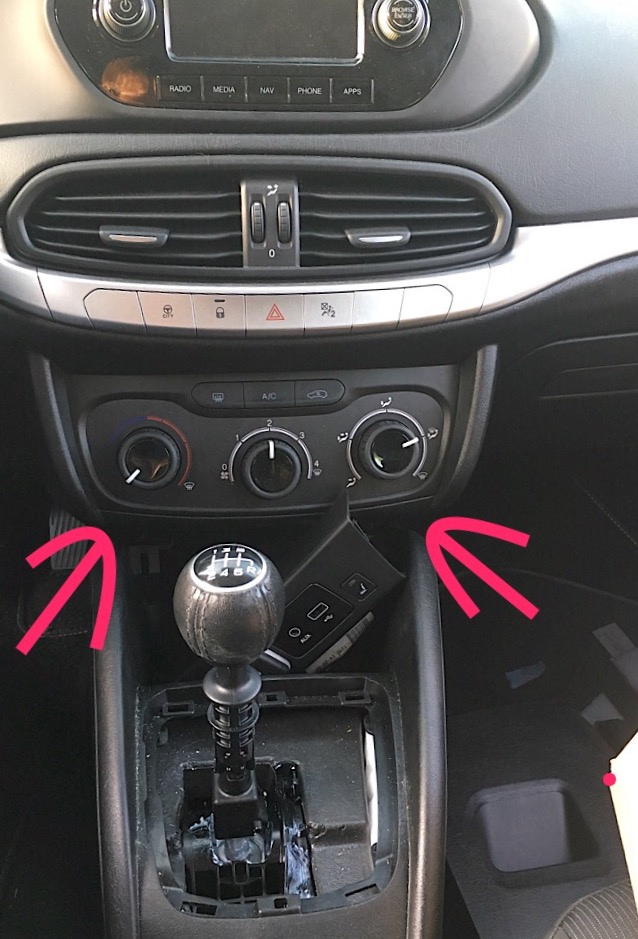

Wenn ich das jetzt alles richtig sehe würde ich da nur ran kommen, wenn ich das halbe Cockpit auseinander nehme.
Schade aber dann muss das wohl erstmal so bleiben.

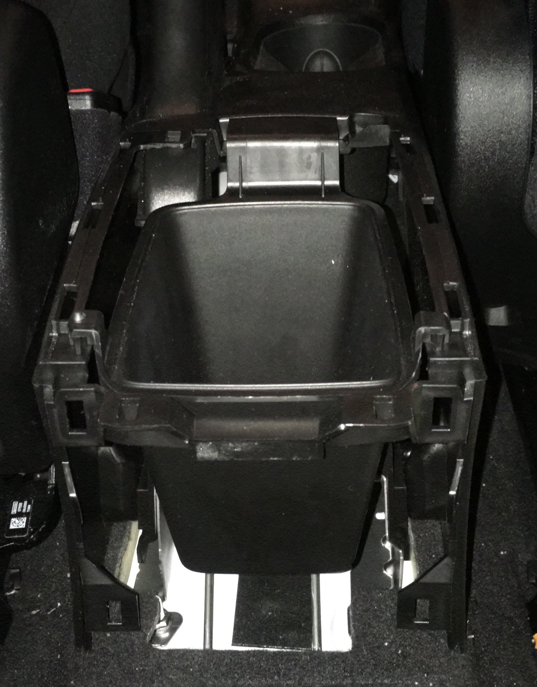

Ich habe jetzt endlich den Übeltäter gefunden, der den Tunnel noch gehalten hat.

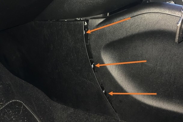

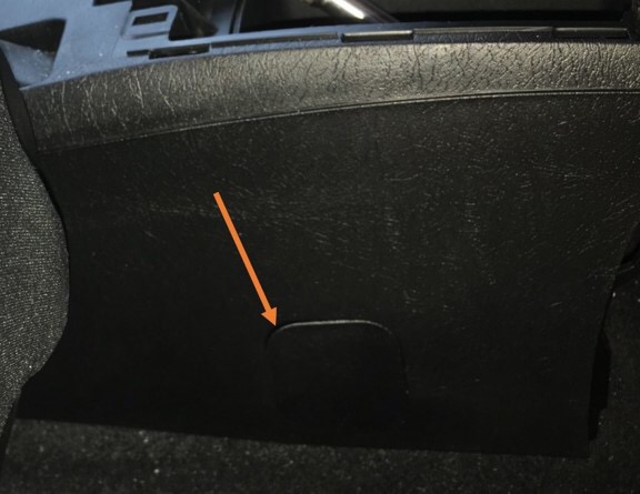

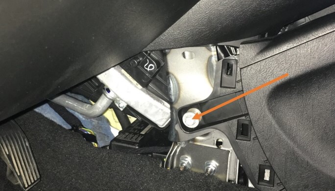

Deshalb hier die Anleitung zum Tunnel ausbauen. Könnte vielleicht interessant sein für diejenigen, die die original Mittelarmlehne Nachrüsten wollen.Zuerst muss man im Füßraum von Fahrer und Beifahrer jeweils eine Abdeckung entfernen.
An den drei stellen sind die Klipse zu finden. Auf der Beifahrerseite genauso. Dahinter entdecken wir jeweils eine Sechskantschraube die raus muss.

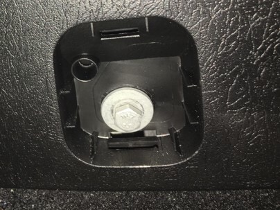

Jetzt müssen wir an das hintere Ende des Tunnels. Am besten die Sitze ganz nach vorne stellen. Rechts und links findet man jetzt eine Kappe, die man leicht raushebeln kann. Dahinter verbergen sich wieder zwei Schrauben die ebenfalls raus müssen.

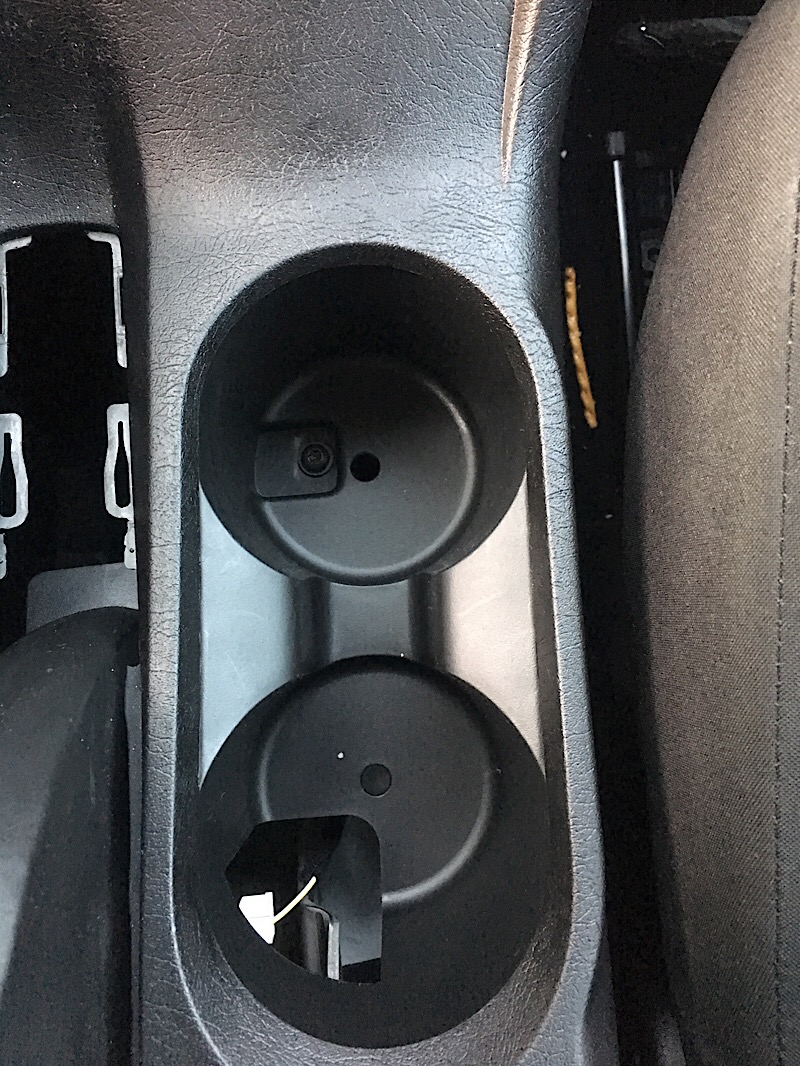

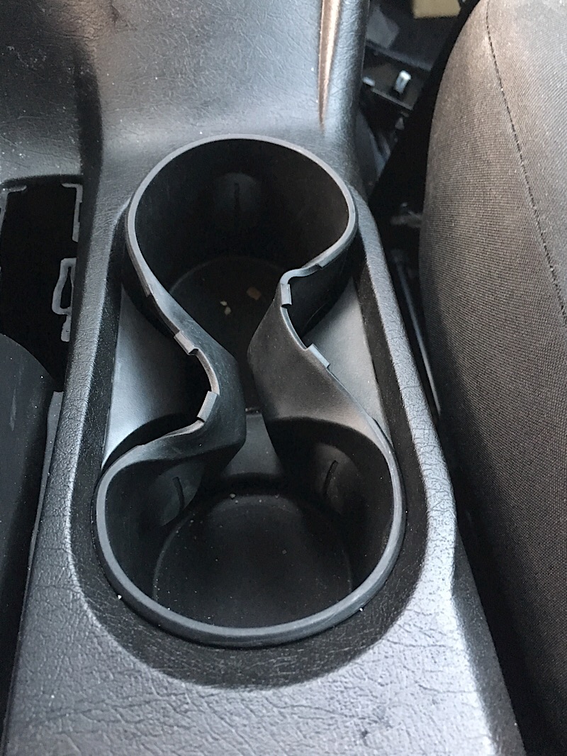

Sind die Schrauben raus widmen wir uns dem Getränkehalter. Die wie ich dachte Gummibeschichtung ist in Wirklichkeit ein Gummieinsatz, welchen man mit einem kleinen Rakel aus den Ritzen ringsherum lösen kann. Anschließend bekommt man ihn leicht raus. Das ganze sieht dann so aus.
Darunter versteckt sich die letzte Schraube, die ich fluchend tagelang gesucht habe. Jetzt müsst ihr die Blende mit dem USB-AUX uns Strom wie schon vorher beschrieben ausbauen und am besten alle Stecker ziehen. Am Schalthebel den sack öffnen und an der Handbremse die kleine Abdeckung entfernen. Jetzt fehlen nur noch zwei kleine Klipse zwischen uns und dem gelungenen Ausbau des Tunnels.

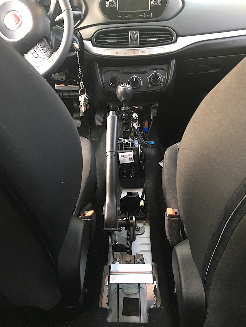

Jetzt kann der Tunnel nach schräg hinten ausgebaut werden.
Das Ergebnis sieht dann so aus.
Viel Spaß beim nachmachen.Martin

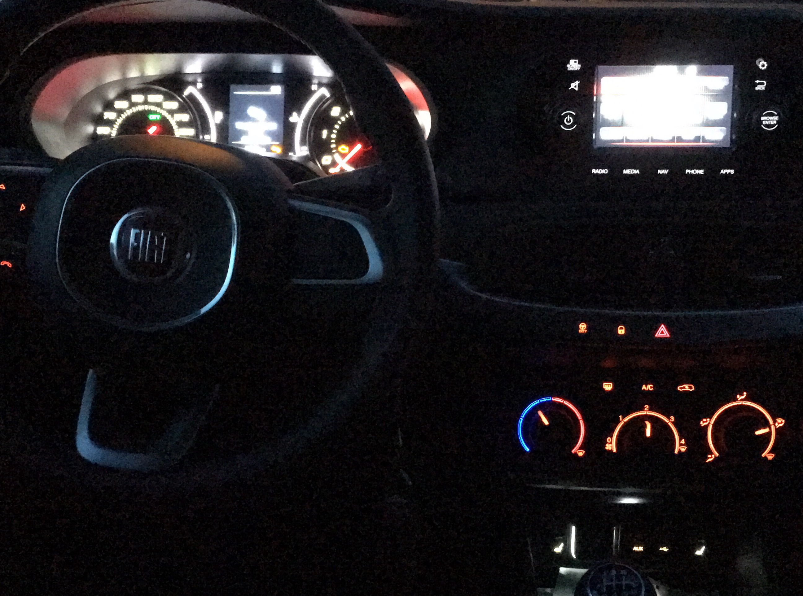

Danke. Ich mache bei Gelegenheit mal ein Foto im Dunkeln. Ich würde ja gerne weiter machen aber ich habe jetzt an allen ecken und enden gezerrt um auch an die anderen Elemente dran zu kommen. Ich mache jetzt erstmal Nachdenkpause bevor ich da irgendwas kaputt mache.

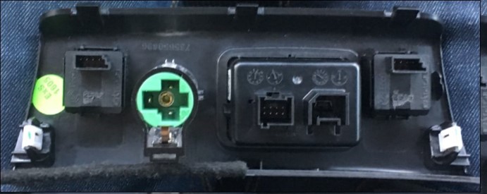

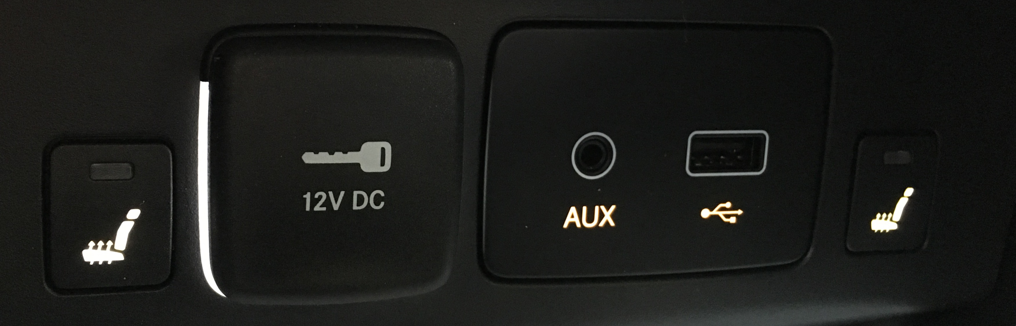

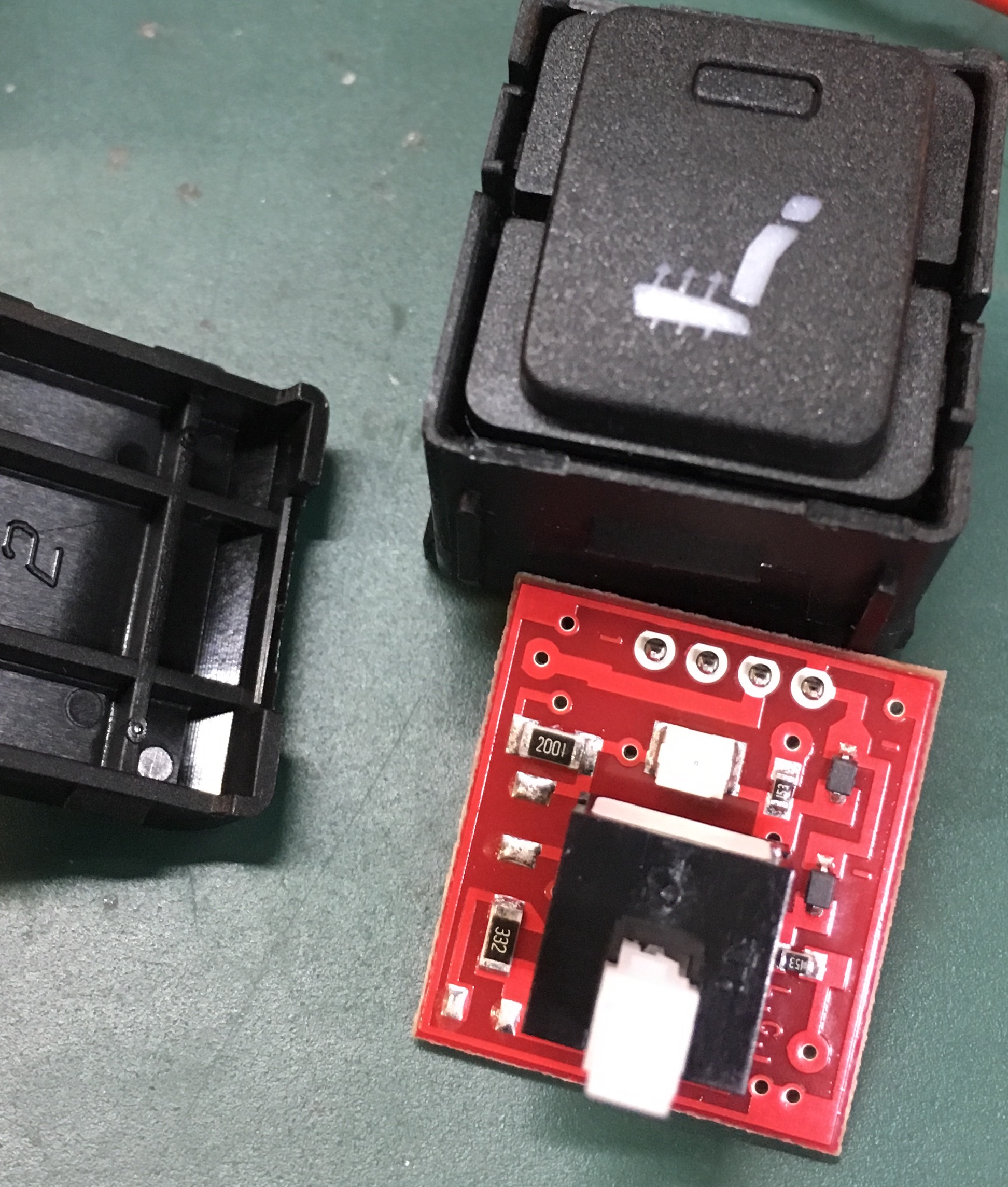

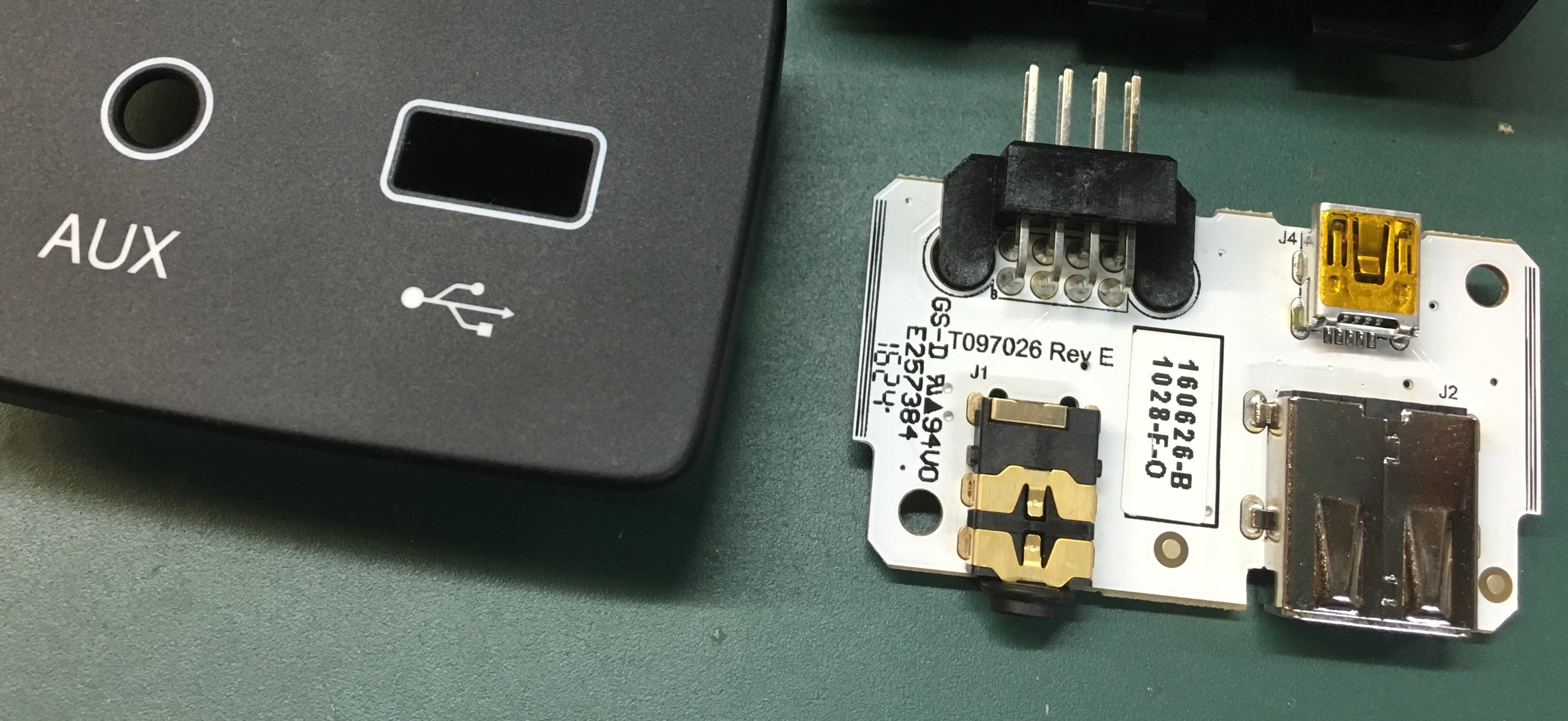

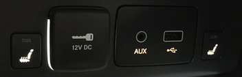

Heute konnte ich endlich die letzten LEDs umlöten. Ich bin aber leider noch nicht ganz zufrieden mit dem Ergebnis.
Wie man sieht haben die LEDs für AUX und USB leider noch etwas Gelbstich. Liegt halt daran, dass die von dem anderen Hersteller sind. Wenn ich Lust habe bastel ich nochmal dran rum und versuche vielleicht die selben LEDs wie auf den anderen Platinen da drauf zu "adaptieren".

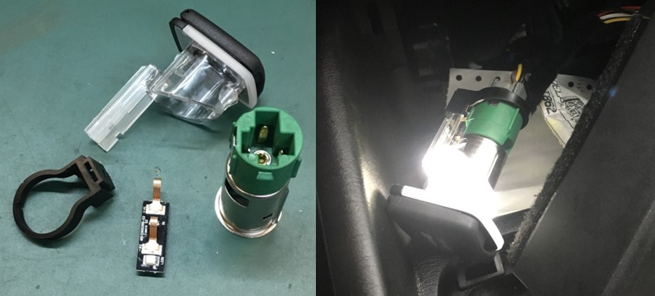

Heute habe ich krampfhaft versucht die Steckdose auseinander zu nehmen um an die LED ranzukommen. Das war eine schei... Frickelei. Nur mit Hilfe von viel Kraft und selbst gebautem Spezialwerkzeug ist es mir dann doch gelungen.
Wer nicht wirklich, wirklich, wirklich alles weiß oder welche Farbe auch immer haben möchte und auch noch wie ich Spaß an der Bastelei hat, dem rate ich hiermit ab das ganze zu versuchen.
Wäre ja schade wenn dann nur ein Teil weiß wird und der Rest dann leider doch rot bleiben muss weil man die Teile nicht zerlegt bekommt.
Natürlich werde ich weiterhin alles Versuchen und fleißig dokumentieren. -

Morgen kommen dann diese abgewinkelten LEDs. Die Bauform gibt es anscheinend nur von Osram. Und ich habe die Teile auch nur bei einem deutschen Händler gefunden.

Ein Teil der LEDs ist heute angekommen. Nächste Woche werde ich mich an das Löten machen. Leider sind auf der USB AUX Platine andere verbaut, die sind abgewinkelt. Muss ich erstmal rausfinden wo ich die bekomme.

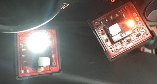

Heute habe ich die ersten LEDs umgelötet und möchte euch das Zwischenergebniss präsentieren.
Einmal vor und nach der Bastelarbeit
Und hier das Ergebniss auch einmal vor und nach dem Umlöten.
Ich habe 3528PLCC2 LEDs in Kaltweiß verbaut.

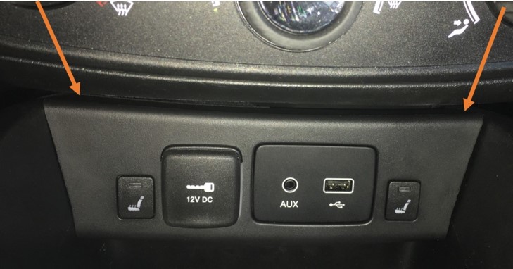

Ob das der beste Weg ist, kann ich nicht sagen. Aber beim Ausbau ist mir zumindest nichts kaputt gegenagen.Als erstes am besten mit zwei bis drei Fingern in die markierte Lücke gehen. Da kommt dann nach 1-2 cm eine Kante die man greifen kann. Dann etwas ziehen bis man merkt, dass der Klips ausgerastet ist. Das ganze jeweils rechts und links.
Jetzt alles leicht nach vorne klappen. Achtung nicht zu sehr. Jetzt mit beiden Händen in die Lücke greifen und die Daumen nach unten und ziehen. Unten wo jetzt die daumen sind, sind nochmal drei Klipse.Nun sollte das ganze so aussehen:
Ich denke man erkennt jetzt einen der Weißen oberen Klipse und einen der schwarzen unteren Klipse.
Nur noch die Stecker abziehen und fertig. Achtung die Stecker von der sitzheizung kann man einfach so abziehen, die Anderen haben alle eine art Haltenase.Ausgebaut sieht das dann so aus:

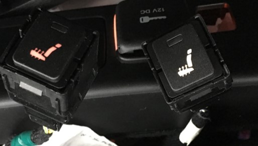

Das wäre nett, wenn das einfach und ohne Beschädigung geht wollte ich nämlich selber mal kurz an die Schalter der Sitzheizung ran.
Die Schalter bekommst du dann ganz leicht ab und getauscht.
oder einfach die Stecker
Da ich die nackten Platinen ja schon in der Hand hatte kann ich zumindest bei den unteren Teilen (USB, AUX, Strom und Sitzheizung) sagen, dass es definitiv rote Smds sind und keine Folie. Bei den Sitzheizungsschaltern sind es sogar zwei LEDs. Eine fürs Bildchen in rot und eine für Heizung an in orange.

Leider habe ich bis jetzt noch keine Möglichkeit gefunden die Lüftungs- und Klimaelemente auszubauen.
Bin für jeden Tip dankbar.

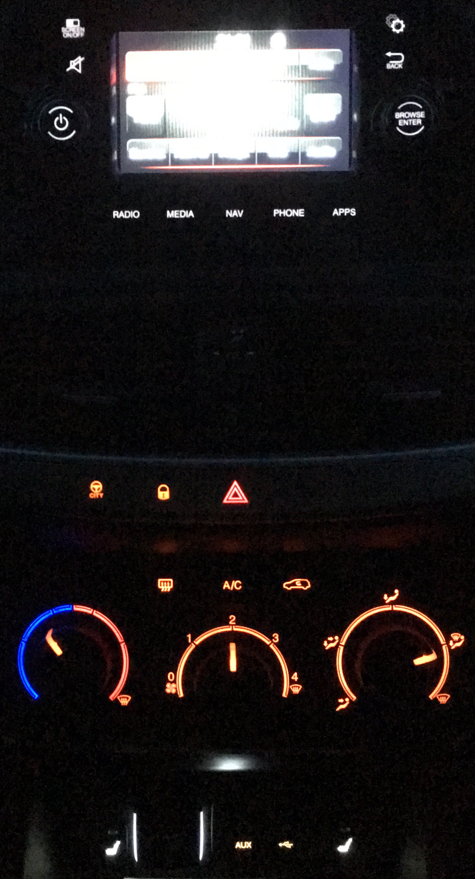

da sowohl Tacho als auch das Uconnect Radio/Navi weiße Hintergrundbeleuchtung haben, die Bedienelemente für Lüftung, Klima, Sitzheizung, USB, KFZ Steckdose usw. jedoch rote Hintergrundbeleuchtung, habe ich mir gedacht, ich versuche diese gegen weiße LEDs auszutauschen.
Ich habe soweit fast alles ausgebaut jetzt werden in den nächsten Tagen hoffentlich passende LEDs bestellt und dann geht die frickelige Lötarbeit los.
