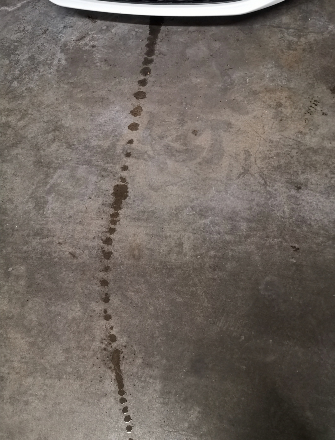

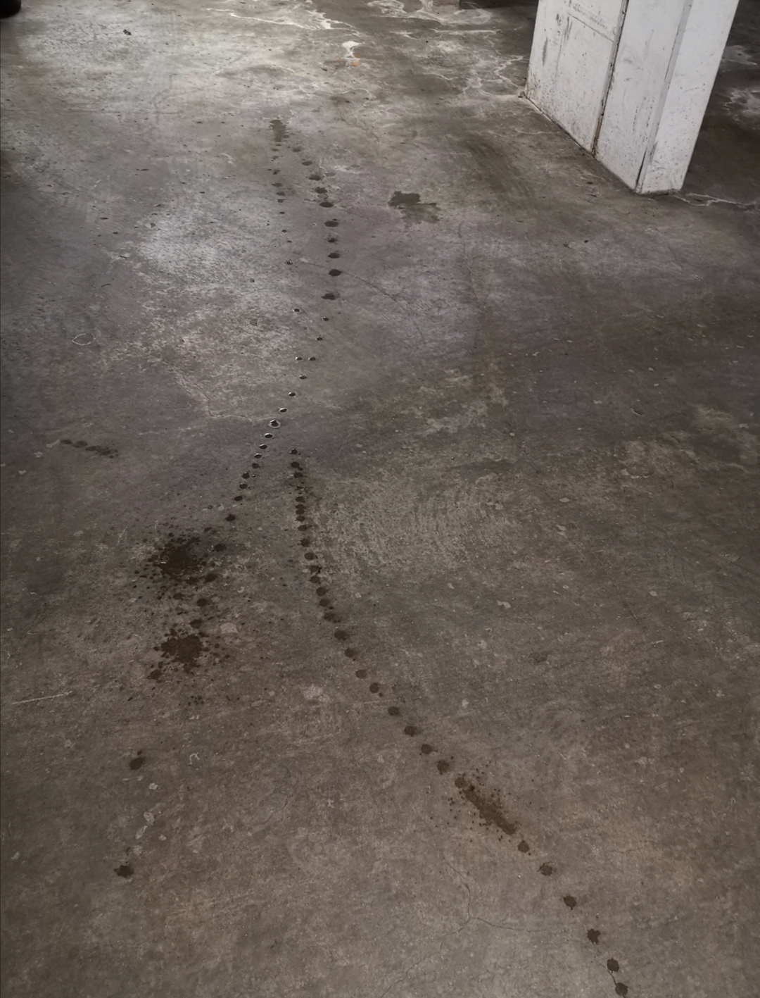

Vielen Dank für alle Antworten. Heute Morgen war alle Flüssigkeit futsch und das Auto läuft auch einwandfrei.
Kleiner Schrecken für uns überwunden mal wieder dank euch allen und der vielen schnellen Antworten.
Jop, wie geschrieben, Kondensat der Klimaanlage, da kann bei feuchtwarmen Wetter nen richtiger See unterm Auto stehen.
Deswegen immer ca. 10km bzw. 15 min. vor Fahrtende die Klima abschalten und die Lüftung ohne laufen lassen, damit die Anlagenteile trocknen können und das Kondensat verdunstet.
Ansonsten bleibt die Feuchtigkeit im System und bildet mit dem Schmutz den idealen Nährboden für Schimmel, was nicht nur ungesund ist, sondern auch schön stinkt.
Uiui, gut zu wissen, danke! Auf Schimmel haben wir natürlich keine Lust... steht jetzt natürlich in der ohnehin schon feuchtkalten TG. Hoffentlich geht das nommal gut.

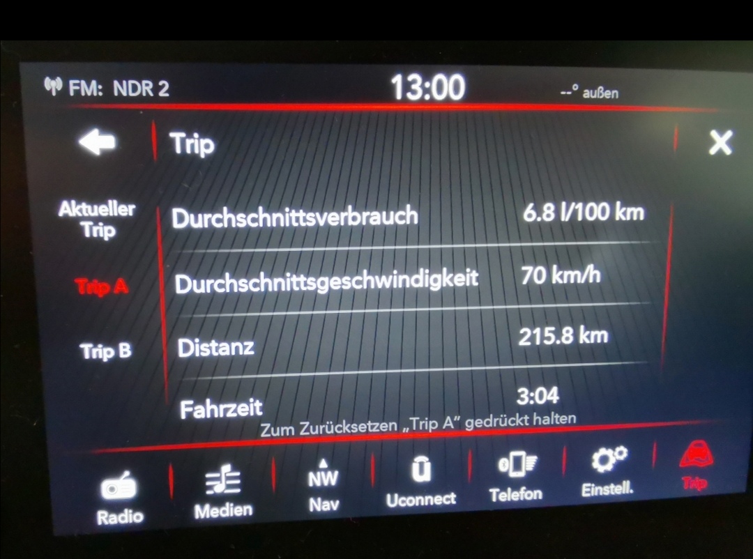

So, hier noch mal ein Update zu unserem Tipo-Erlebnis bei unserer Rückfahrt aus dem Urlaub.
Diesmal haben wir laut BC 6,7l verbraucht und waren im Schnitt mit 74 Km/H unterwegs. Auf der Autobahn halt immer mit Tempomat um und bei 100 - 110 Km/H.

Hallöchen,
wir sind heute frisch aus dem Urlaub an der Nordsee zurückgekehrt und haben dann festgestellt, dass unter dem Tipo klare, geruchsneutrale Flüssigkeit heraustropft.
Nach kurzem Googlen (ist ja unser erstes Auto) hoffen wir auf Kondenswasser, das durch die Klimaanlage (lief auf Hochtouren) hervorgerufen wird. Vielleicht könnt ihr dazu mal eure Erfahrungen teilen? Hängen ein paar Bilder an diesen Post dran.
Aktuell tropfen so alle 30 Sekunden zwei Tropfen mittig unter dem Tipo hervor.
Danke schon mal im Voraus für eure Antworten.
