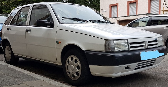

So, hier das Tipolein.
Wäre schade es nur als Ersatzteillager zu nutzen. Die Reifen sind recht gut CA 10000km gefahren, Motorchen hört sich für mich gut an. Möglicher Weise kann ein Hydraulikfachbetrieb einen neuen Schlauch pressen.
