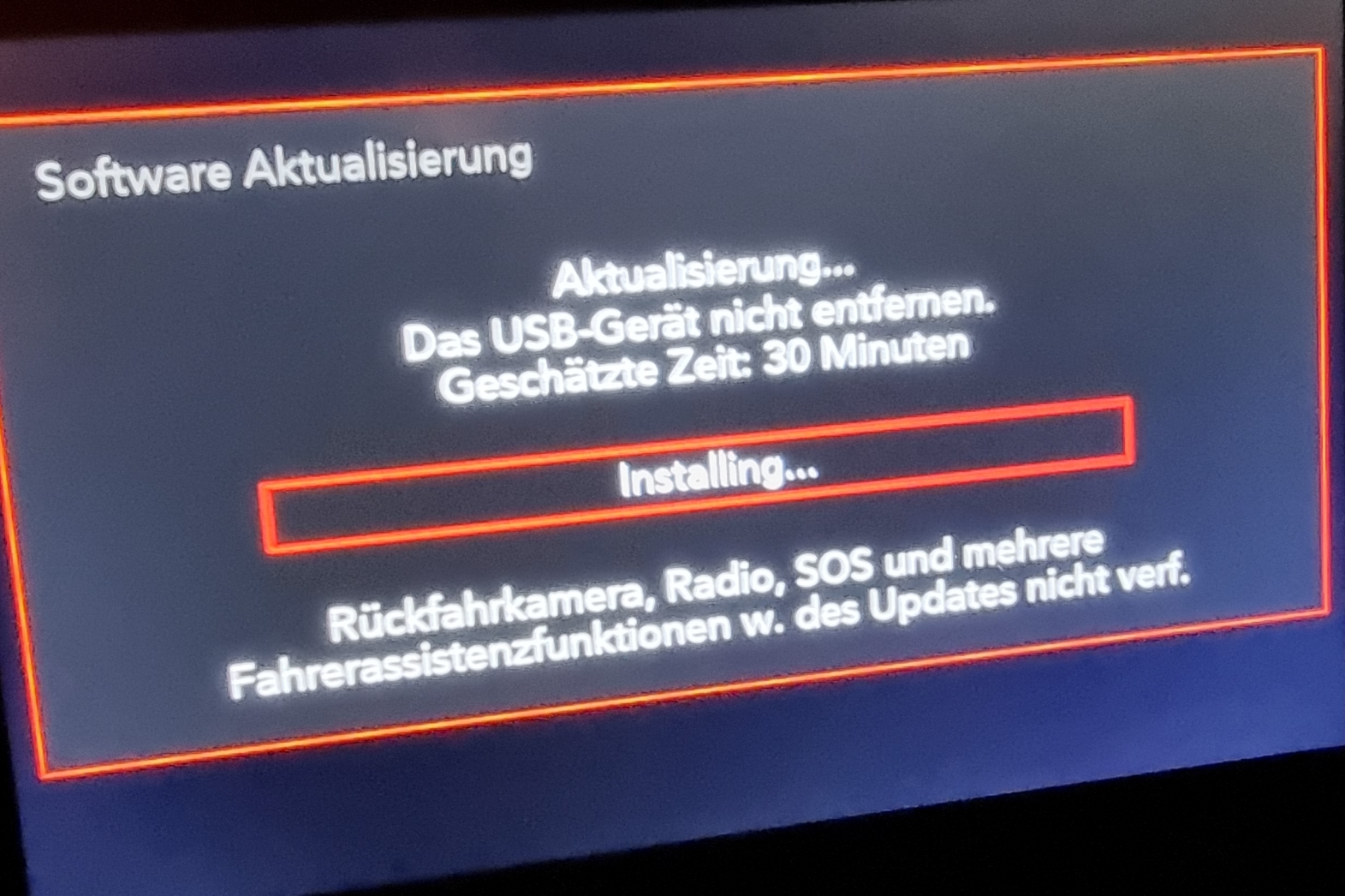

Mein Radio funktioniert wieder. In der Werkstatt haben die mein Radio ausgebaut und wieder eingebaut. Danach haben sie noch netterweise die neuste Firmware draufgespielt.

Ich bin jetzt über eine Stunde rumgefahren und es hat sich rein garnichts getan. Ich hoffe jetzt das Fiat da was machen kann. Ich fahre da am Dienstag mal hin. Bitte Bitte lass die helfen können.
Der war schon bei 37% und hat dann neu angefangen. ich hab dann nochmal 20 min gewartet es tat sich dann nichts mehr. Dann hab ich ihn ruas gezogen und gehofft, das sich das System wieder resetet.

Ich habe das mit der Batterie versucht, leider ohne Erfolg. Sofort wenn ich die Batterie anschliesse bekomme ich dieses Bild. Er hat sich bei 37% aufgehängt und wollte vonm vorne anfangen. Ein Preis meinte ich.
Das Ding hat sich doch "nur" aufgehangen. Da muss es doch einen Reset geben, oder?

was du falsch gemacht hast wissen wir nicht. die Frage ist auch, warum die ein Firmwareupdate machen wolltest?
ansonsten wie oben beschrieben: Batterie 30min abklemmen und dann nochmal schauen ob das Radio wieder geht.
Falls die Firmware zerschossen ist, dann ist das schlecht und nicht behebbar. Zumindest nicht so einfach.Was heisst nicht so einfach? das ist doch hoffentlich wieder zu beheben. Bitte Bitte. Ich hatte hier gelesen, dass es die Verbindung zwischen Handy in Uconnect verbessert. Ich hatte da immer mal wieder Probleme.
Habe jetzt mal die Batterie bageklemmt. Danke Schauen wir mal ob das funktioniert. ich werde dann gleich berichten.
23.01.69 glaube ich. Jetzt geht das Display auch nicht mehr aus.
Was hab ich nur falsch gemacht? und kann das wieder behoben werden?
Das Update hat sich aufgehangen. Er war schon bei 37% und hat sich dann aufgehangen und neu gestartet und jetzt geht garnichts mehr. Jemand eine Idee?
