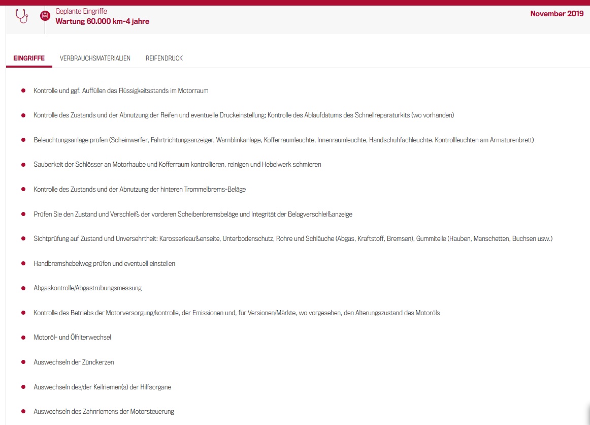

    Habe bei MyFiat gesehen, dass FCA gerne bei 60.000 Kilometern einen Wechsel von Keilriemen und Zahnriemen hätte..... man kann es auch übertreiben oder hat man so wenig Vertrauen in die verbauten Riemen?!
    Was da MyFiat sagt ist mir recht egal. Ich halte mich ans Handbuch.
    (4) Staubfreie Zonen: Max. empfohlene jährliche Fahrkilometer 120.000 km. Unabhängig von den Fahrkilometern muss der Riemen alle 6 Jahre ersetzt werden. Staubige Umgebungen oder harter Einsatz des Fahrzeugs (kaltes Klima, Benutzung im Stadtverkehr, langer Leerlauf): max. empfohlene Fahrkilometer 60.000 km. Unabhängig von den Fahrkilometern muss der Riemen alle 4 Jahre ersetzt werden.
    Wird der Tipo unter erschwerten Bedingungen eingesetzt ist der Riemen spätestens alle 4 Jahre, oder nach 60.000 km zu ersetzen. Bei normalem Einsatz alle 120.000 km oder eben nach 6 Jahren.
    Würde mich wundern, wenn myFiat beurteilen kann, ob das Fahrzeug unter erschwerten Bedingungen eingesetzt wird, oder nicht.
