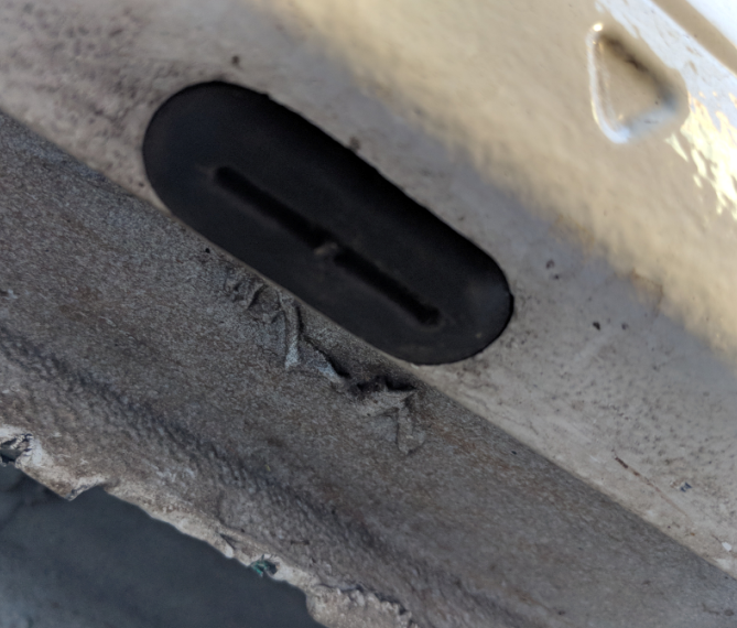

    Wagenheber oder auch die Arme von einer Bühne immer an diesen Markierungen ansetzten. Der Unterboden ist ja größtenteils mit Kunststoff verkleidet.
    Wenn man genau hinsieht wird man erkennen, dass der Lack ebenfalls minimal beschädigt ist, aber alles noch im Rahmen.
    Die Zahnlücke finde ich wiederum bedeutend hässlicher.
    Danke für den Tipp mit dem Wagenheber.
    War mir einfach nicht sicher, da dass Piktogramm im Handbuch recht ungenau ist und nur für den Werkswagenheber gedacht ist. In diesem Fall müsste ich den Wagenheber jedoch an der Kunststoffblende ansetzen und die würde mit Sicherheit kaputt gedrückt werden.

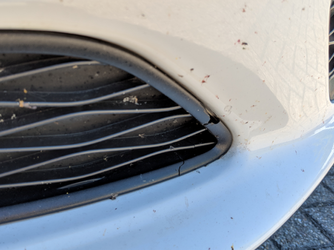

    Hallo liebe Freunde des Tipo,
    heute habe ich bei meiner Fahrzeugbesichtigung schmerzhaft festgestellt, dass meine schwarze Kunststoffabdeckung ungeachtet des Insektenwahnsinns einen massiven Schlag bekommen hat.
    Hier muss auf der Autobahn irgendetwas, vermutlich ein Stein, mit hoher Geschwindigkeit meine Kunststoffabdeckung beschädigt haben.
    Mal sehen, wann ich das reparieren lasse und was der Spaß kosten wird.
    Da ich noch einen meiner Reifen reparieren lassen muss (Nagel in der Lauffläche), lasse ich mir gleich direkt dafür mal ein Angebot machen.
    Zunächst ist es nur Plastik und das rostet zum Glück nicht, aber es ist traurig, dass mit gerade mal einem Jahr schon eine Macke im Gesicht hat.
    Seht selbst..

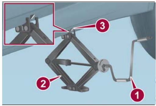

    Abschließend hätte ich noch eine Frage und zwar musste ich meinen Tipo bisher noch nicht aufbocken und weiß nicht wirklich, wo ich den Wagenheber ansetzen müsste.

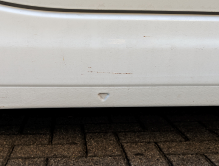

    Es gibt an den Seiten unten am Schweller 2 Markierungen.
    Laut Handbuch müsste der mitgelieferte Wagenheber am Schweller angelegt werden und dann das Fahrzeug angehoben werden, oder sehe ich das falsch?
    Der Wagenheber scheint den Schweller an der Seite zu umklammern.
    Wie wäre es eigentlich mit einem hydraulischen Wagenheber? Wo würde man diesen ansetzen müssen, da dieser den Schweller nicht umklammern würde?
