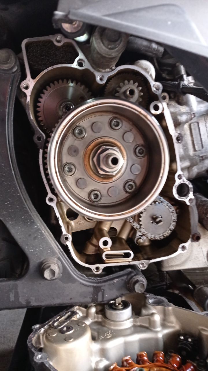

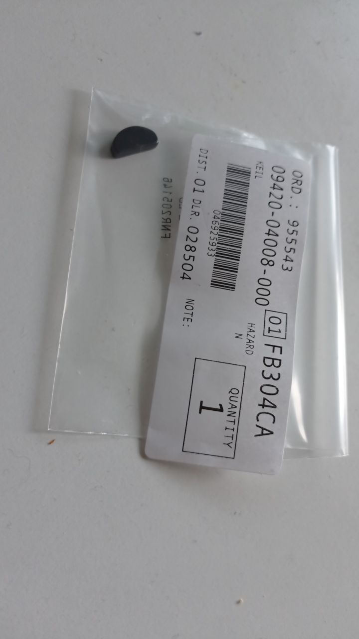

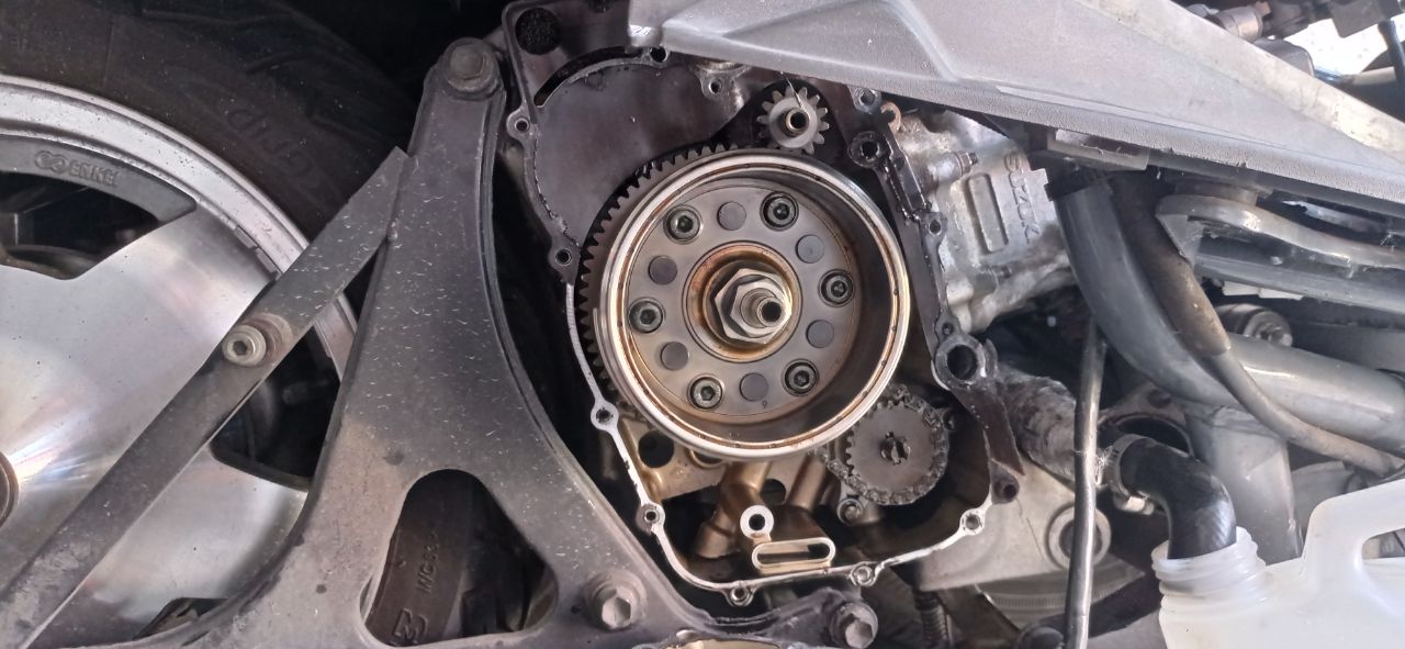

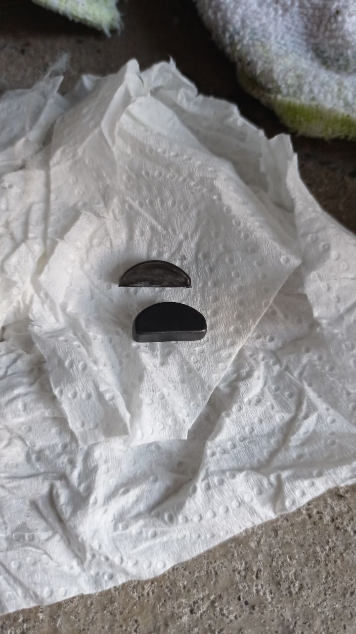

Heute kam mein vorerst letztes Ersatzteil für den "1500€" Defekt. Beim erneuern des Anlasserfreilauf's ist mir ein Metallstück in einer Nut aufgefallen. Herausgestellt hat sich das es ein Keil war der auf der Hauptwelle war was den Stator auf der Welle fixierte. 3,03€ kostete dieser kleine Keil aber diese hat die Kosten auf aktuell 200€ hochgetrieben. Keil, Anlasserfreilauf, Filter, Motoröl, Kühlflüssigkeit und neue Dichtung waren nötig.

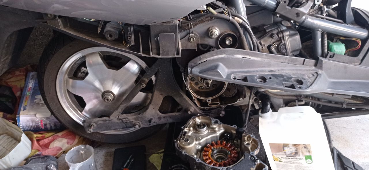

Schön, dass Du dir den 400er mal vornimmst. Abzieher hast Du demnach auch...
Die Werkstatt ist nicht begeistert, hat natürlich jede Menge Arbeit damit und Du ja auch...
Noch hab ich den Abzieher nicht. Den leih ich mir noch aus. Mir fehlen auch noch zwei Ringschlüssel. Die Ringschlüssel kauf ich mir noch und den Abzieher für die Zukunft auch.

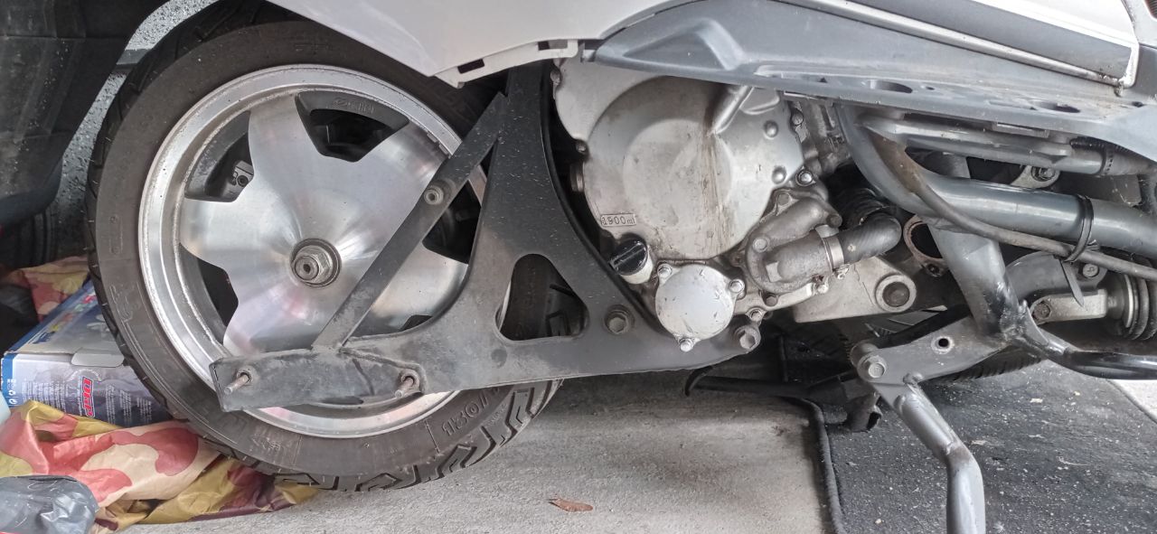

Die Werkstatt ist ganz ehrlich gesagt nur zu faul sowas zu machen. Der Roller war vor 5 Jahren zur Motorüberholung in dieser Werkstatt und die meinen das der Roller zu alt wäre, alles zusammengerostet ist und das die kosten nach oben treibt. Der Mechaniker/Chef meint 1500€ kostet es geschätzt und die kosten wären nicht einzuschatzen. Er will es nicht machen. Nachdem ich sagte das ich den dann mache hat er mir seine Hilfe angeboten. Das Werkzeug kann ich mir auch leihen.
Heut etwas am 1500€ Reparaturdefekt geschraubt. Werkstatt meinte der Roller wäre zu alt und es wäre alles Verrostet. Den einzigen Rost den ich gesehen hab war Flugrost an den Auspuffschrauben.

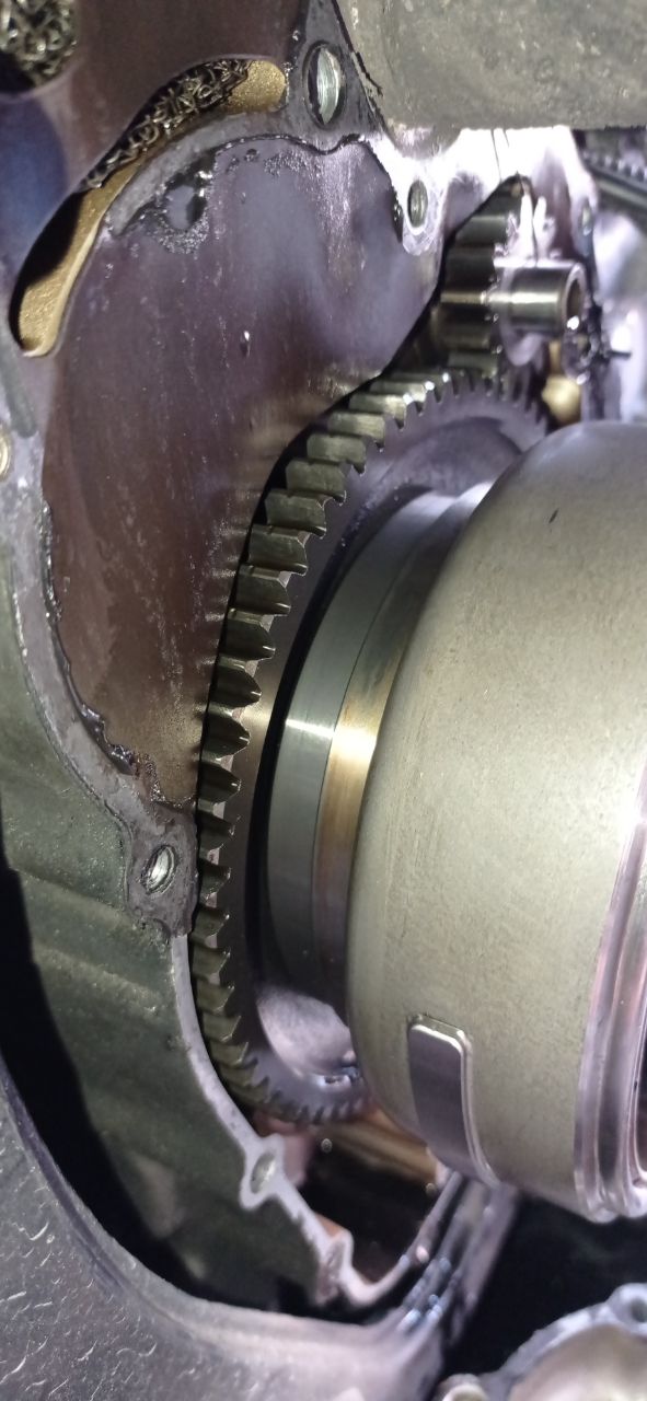

Das letzte Bild zeigt den Freilauf den ich rausbasteln muss.
Der Defekt beläuft sich auf knapp 300€.
